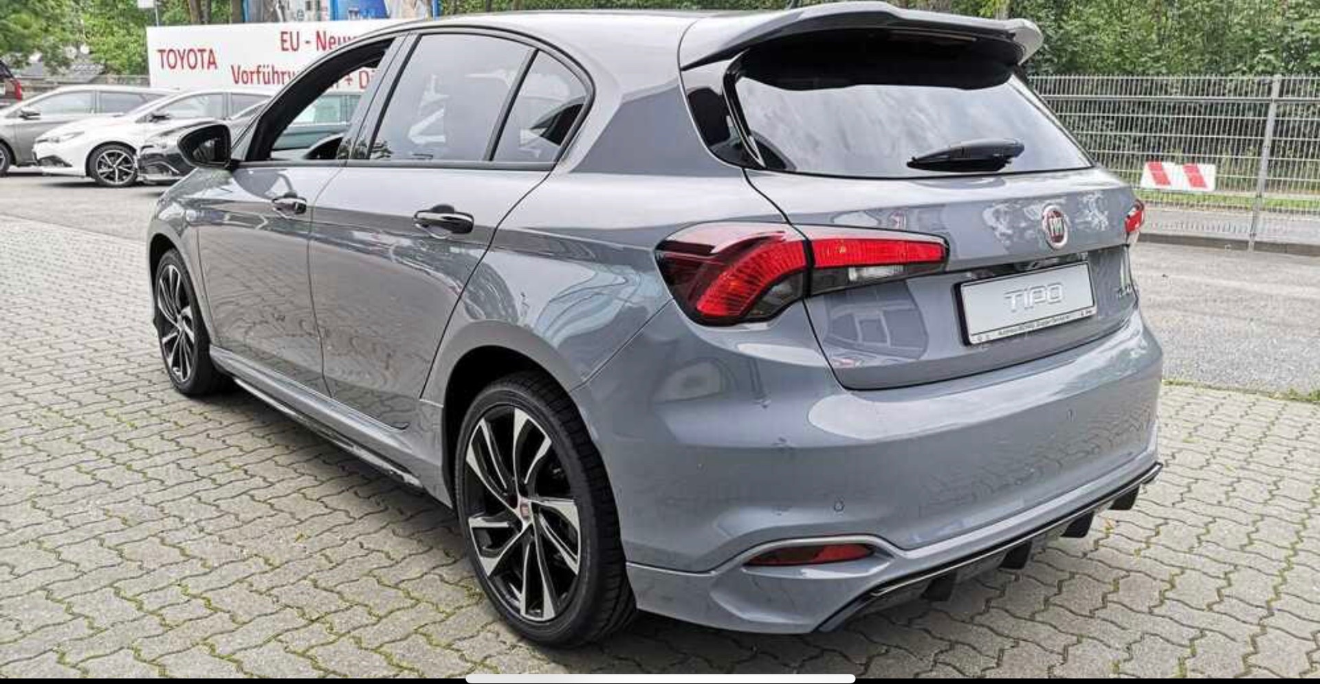

  • Das! Ist ein Spoiler. ;)
    Kommt auf den Bildern nicht so rüber, aber das ist schon ein Brett, habe es schon live gesehen.
