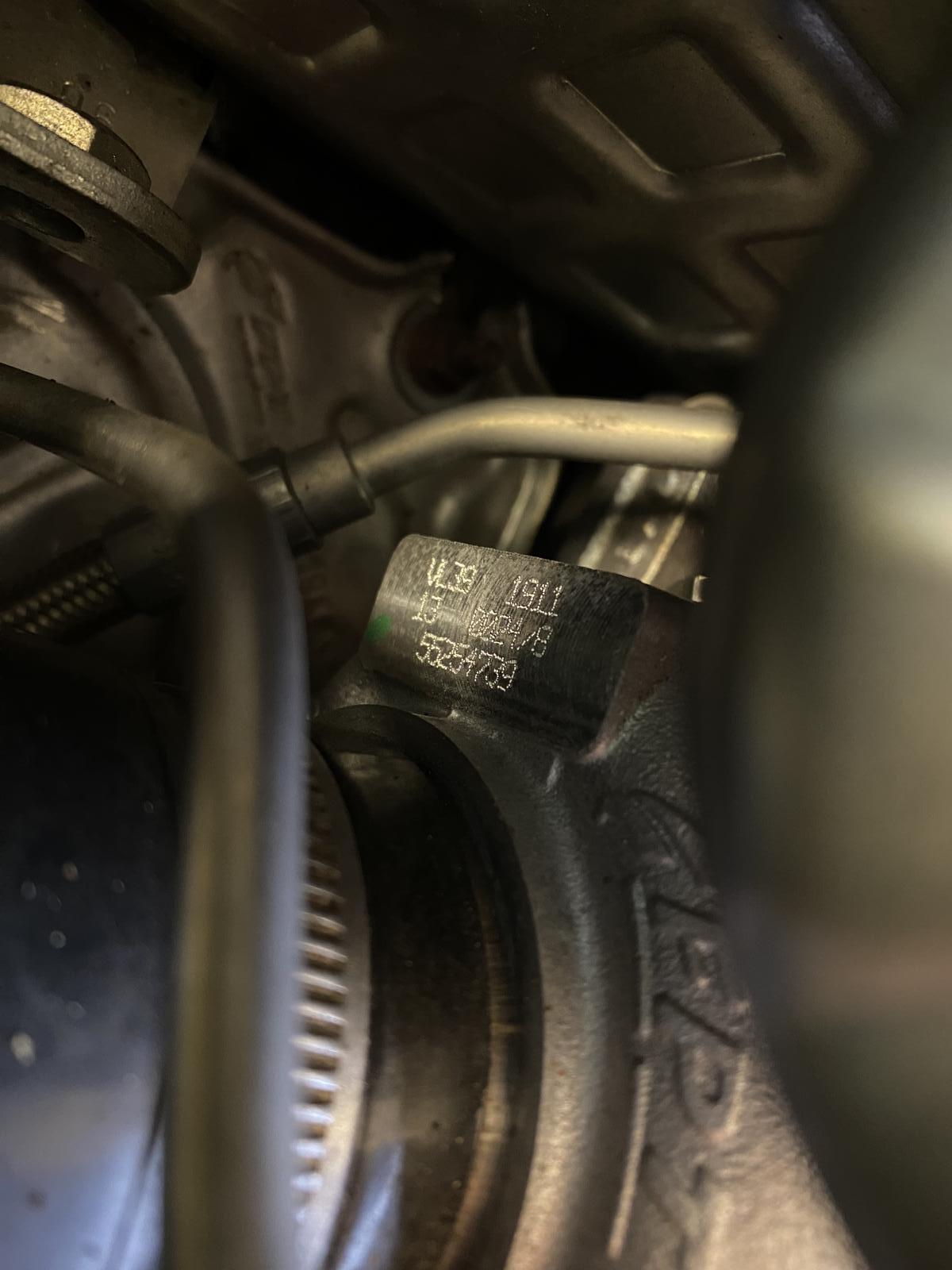

  • Hi Hannes,
    ich würde sagen dass die II im Tipo die VL39 drin haben.
    Meiner ist auch ein Bj. 2020 da war auch der verbaut (siehe Bild).
    FCA hatte leicht abweichende Geometrien seit 2008 als die IHI zur Anwendung gebracht, und es gab VL36,37,38 & im Tipo eben der 39er.
  • Im Tipo ist der VL37/39 verbaut.
    Im Punto und 500er (Abarth) ist der VL 36/38 verbaut.
  • Mein 150 Bravo hat den IHI VL36 verbaut.
    Unser Punto T-Jet (vom Sohn) mit 120PS hat den VL37 drin.

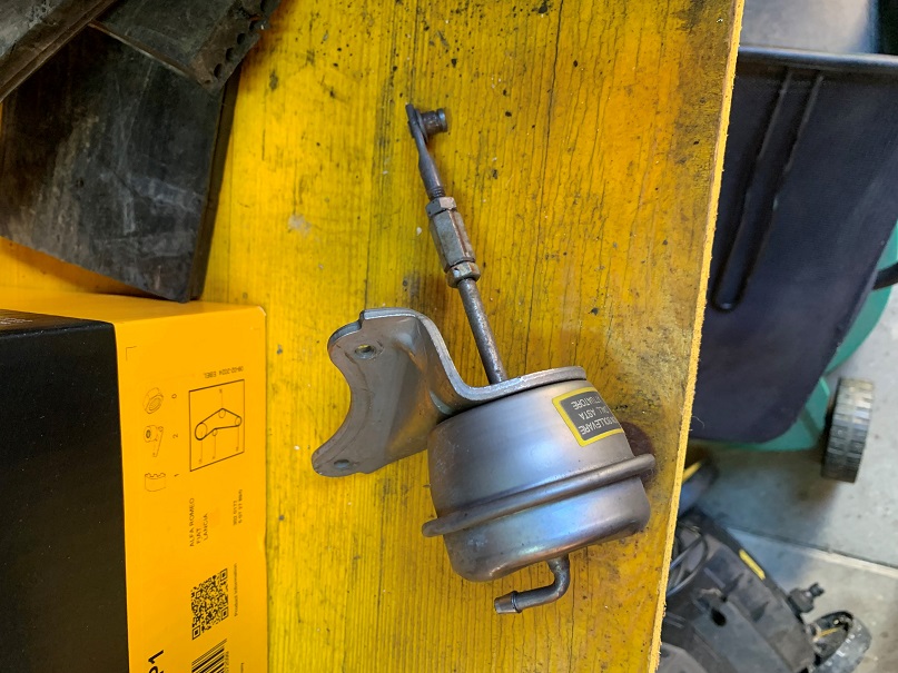

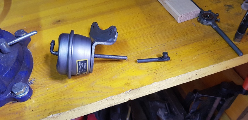

  • Ich hatte auch mal spührbaren Leistungsverlust.
    KEINE MIL an - Tempomat funktionierte auch nicht.
    Hinterlegter Fehler (weiß nicht mehr genau) hatte etwas mit dem Turbo zu tun.
    Nach langen hin und her bin ich drauf gekommen, dass meine Wastgateklappe nicht ganz geschlossen war.
    Da die Stange von der Klappe nicht einstellbar ist habe ich sie so gemacht.
    Warum sich das verstellt hat konnte mir nicht einmal ein Turbospezialist erklären.
    Die Überdruckansteuerung und die Dose funktionieren einwandfrei
