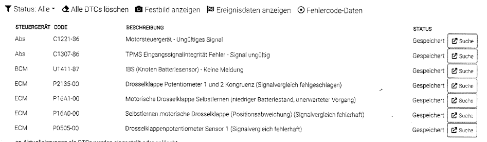

    In der Werkstatt wurde dann die Drosselklappe ausgelesen.
    Hier mal ein Auszug was ausgelesen wurde:
    Lt. Aussage von der Werkstatt ist es die Drosselklappe.
    Ich habe dann 3 Werkstätten abtelefoniert. Alle 3 Werkstätten habe ich den Fehler geschildert. Jede Werkstatt sagt mir aber, dass die Drosselklappe im 95PS Tipo absolut keine Probleme macht.
    Das blöde ist, der Fehler kann nur ausgelesen werden, wenn er akut vorhanden ist. In der letzten Werkstatt war ich, hier wieder das Problem, ich habe den Tipo angelassen und alle Fehler waren wieder weg, dann konnte die Werkstatt keinen Fehler auslesen.

  • zu Fehler P2135-00
    Diagnoseverfahren
    1. ANSCHLÜSSE AN DROSSELKLAPPENGEHÄUSE UND MOTORSTEUERGERÄT PRÜFENÜberprüfen, ob die Anschlüsse am Drosselkörper oder am Kontrollmodul des Motors locker sindSind lockere Verbindungen vorhanden?JaAnschlüsse wieder herstellenNeinWeiter mit Schritt 22. PRÜFUNG DER VERDRAHTUNG ZWISCHEN DROSSELKLAPPENGEHÄUSE UND MOTORSTEUERGERÄTDurchgang der Verkabelung zwischen PIN 6 des Drosselklappengehäuses und PIN 24 des motorseitigen Steckverbinders des Motorsteuergeräts prüfenUnterbrechungen in der Verkabelung?JaDurchgang des Kabels wiederherstellenNeinWeiter mit Schritt 33. PRÜFUNG DER VERDRAHTUNG ZWISCHEN DROSSELKLAPPENGEHÄUSE UND MOTORSTEUERGERÄTDurchgang der Verkabelung zwischen PIN 5 des Drosselklappengehäuses und PIN 20 des motorseitigen Steckverbinders des Motorsteuergeräts prüfenUnterbrechungen in der Verkabelung?JaDurchgang des Kabels wiederherstellenNeinWeiter mit Schritt 44. PRÜFUNG DER VERDRAHTUNG ZWISCHEN DROSSELKLAPPENGEHÄUSE UND MOTORSTEUERGERÄTIsolierung der Verkabelung zwischen PIN 6 des Drosselklappengehäuses und PIN 24 des motorseitigen Steckverbinders des Motorsteuergeräts prüfenKabelisolierung fehlerhaft?JaIsolierung des Kabels wiederherstellenNeinWeiter mit Schritt 55. PRÜFUNG DER VERDRAHTUNG ZWISCHEN DROSSELKLAPPENGEHÄUSE UND MOTORSTEUERGERÄTIsolierung der Verkabelung zwischen PIN 5 des Drosselklappengehäuses und PIN 20 des motorseitigen Steckverbinders des Motorsteuergeräts prüfen.

  • zu Fehler P0505-00
    Diagnoseverfahren
    1. ANSCHLÜSSE AN DROSSELKLAPPENVENTIL UND MOTORSTEUERGERÄT PRÜFENPrüfen, ob die Anschlüsse an Drosselklappenventil oder Motorsteuergerät locker sindSind lockere Verbindungen vorhanden?JaAnschlüsse wieder herstellenNeinWeiter mit Schritt 22. VERKABELUNG ZWISCHEN DROSSELKLAPPENVENTIL UND MOTORSTEUERGERÄT PRÜFENDurchgängigkeit der Verkabelung zwischen PIN 6 des Drosselklappenventils und PIN 24 des motorseitigen Steckverbinders der Motorkontrollsteuerung prüfenUnterbrechungen in der Verkabelung?JaDurchgang des Kabels wiederherstellenNeinWeiter mit Schritt 33. VERKABELUNG ZWISCHEN DROSSELKLAPPENVENTIL UND MOTORSTEUERGERÄT PRÜFENIsolierung der Verkabelung zwischen PIN 6 des Drosselklappenventils und PIN 24 des motorseitigen Steckverbinders der Motorkontrollsteuerung prüfenKabelisolierung fehlerhaft?JaIsolierung des Kabels wiederherstellenNeinWeiter mit Schritt 44. VERKABELUNG ZWISCHEN DROSSELKLAPPENVENTIL UND MOTORSTEUERGERÄT PRÜFENDurchgängigkeit der Verkabelung zwischen PIN 2 des Drosselklappenventils und PIN 11 des motorseitigen Steckverbinders der Motorkontrollsteuerung prüfenUnterbrechungen in der Verkabelung?JaDurchgang des Kabels wiederherstellen

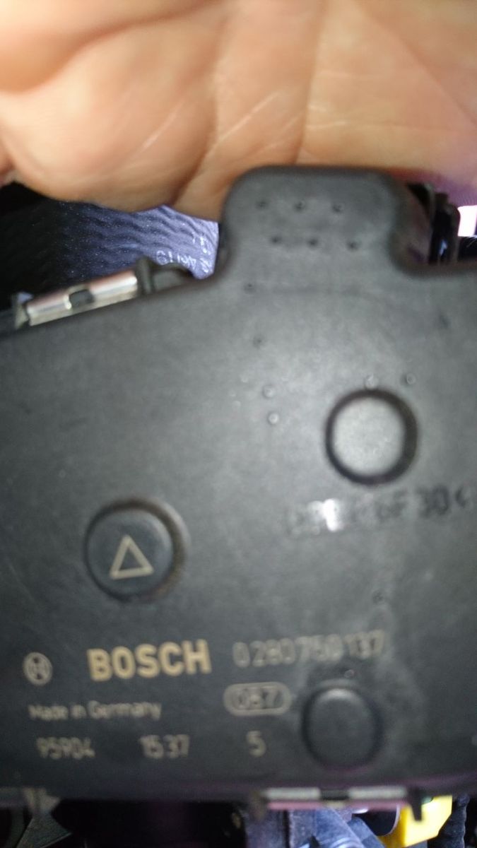

  • Diese Teilenummer steht auf meiner Drosselklappe: 0280750137
    Wenn ich jetzt diese Drosselklappen ansehe, dann stimmt die Teilenummer, aber in keiner Anzeige wird der Tipo aufgeführt oder nur sehr selten.
    Alfa Romeo Mito
    Stilo Multi Wagon
    Alfa Romeo + Bravo ||
    Teilweise werden andere Autos mit aufgelistet, teilweise nur ein Modell.
    Wenn ein Tipo aufgeführt wird, dann oft nur der 120PS.
    Bei anderen Modellen egal ob Fiat oder ein Hersteller der Fiat Gruppe, kann schon mal der 95PS dabei stehen, aber halt nicht der Tipo.
    Daher bin ich irgendwie verunsichert.
    Mein Fiat: HB POP 1.4l 95 PS
  • Ich versteh schon deine Verunsicherung, aber immerhin hast du ja mal ein 95PS gefunden. Ja im 120PS ist die 0280750137 verbaut. Gerade ein Foto gemacht.
  • Aber Teilenummer ist Teilenummer, wenn die verbaut ist, dann wird es stimmen.

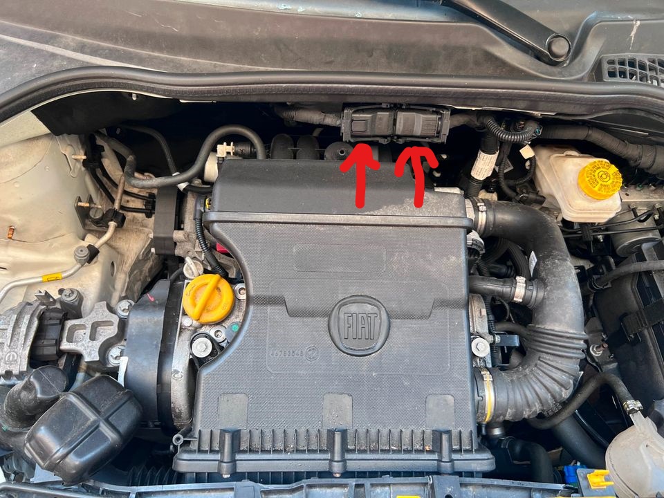

    Bevor ich aber kaufe, kann mir jemand sagen, wo das Motorsteuergerät sitzt und wo der Stecker vom Gaspedal sitzt? Dann gehe ich erstmal die Anleitung durch und dann schauen wir weiter.
    Kompressor habe ich, und ein Kontaktspray auch.
  • Viel Spass beim abziehen des Steckers, ich hatte nach langem vergeblichen probieren Rückenschmerzen wie Sau und habe s in der Freien machen lassen. ^^
    Da gibt es eine Arretierung und da das nur über ertasten geht und man richtig bescheiden überhaupt ran kommt...mag aber auch meiner Unfähigkeit geschuldet gewesen sein. ;)
  • jetzt Grobmotoriker sein, aber einen ominösen Druckpunkt am Gaspedal spüren. ^^ ^^ ^^
