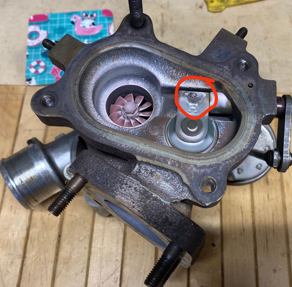

    Was häufiger vorkommt, ist eine Defekte Wastegateklappe. Sprich der Schweißpunkt am Gestänge löst sich.

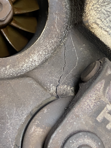

  • Zur Info, ein Bild von einem Tipo IHI Lader, lief 60TKM, Stadt/ Land ohne Autobahn Fahrzyklen. Der lief nur noch eingebremst (ohne MKL). Der LD kam nicht mir über 0,8bar benötigte aber ca.80% Antaktung dazu.
    Turbinengehäuse gerissen.
    Wenn die WD Mechanik (aussortiert ist, war ja mal die Rede von klemmen/hängen bleiben) als funktionstüchtig durchgewunken werden kann, könnte das am Ende der Lader sein.
