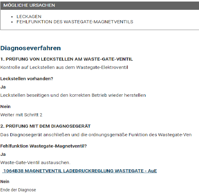

    Ich hatte mir die Tage ein Auslesegerät gekauft und der angezeigte Fehler ist wohl auf das "Billigmodell" zurückzuführen. Aber eine Motorleuchte hatte ich nie. Hänge mal das Bild an, ich glaube jemand hier im Forum hatte diesen Fehler ebenfalls und es war das Wastegate. Frage mich nur ob es das einzeln zu tauschen gibt, oder ob die Werkstatt dann den Turbo tauscht....
    Edit Tobir83 hatte bereits geschrieben, dass das Wastegate einzeln zu tauschen geht....

  • schau mal hier:
