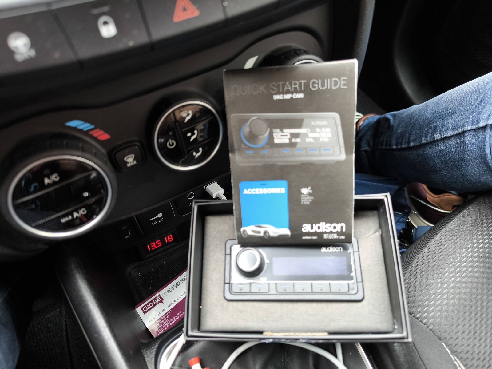

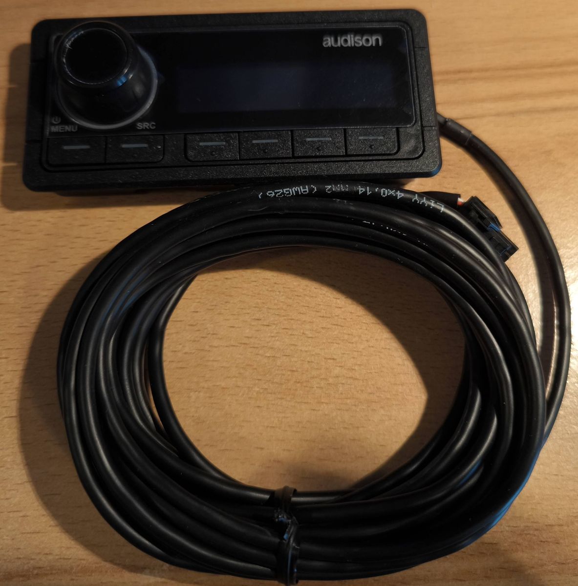

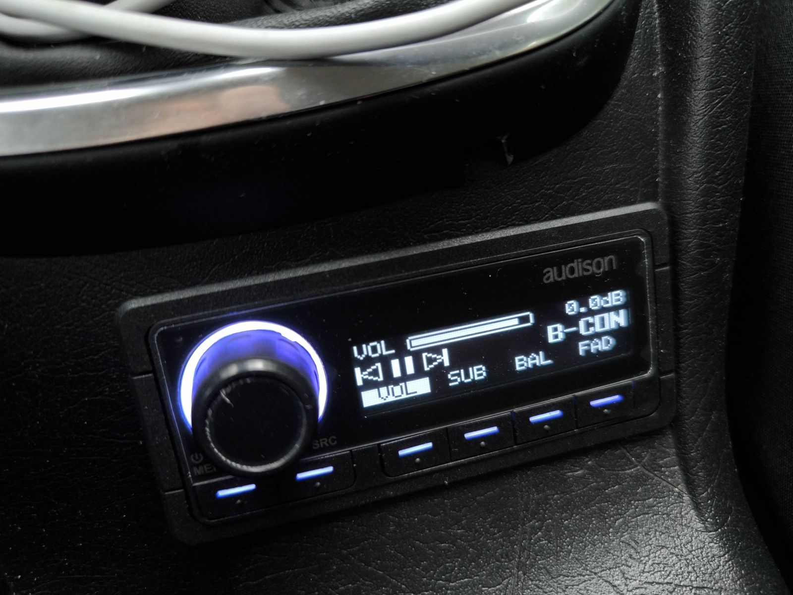

    und ganz aktuell ist das neue Bedienungs modul dazugekommen (audison DRC MP Can)
    mit diesem kann ich das gleiche wie mit der Handy app steuern (aber ohne das handy in die hand zu nehmen)

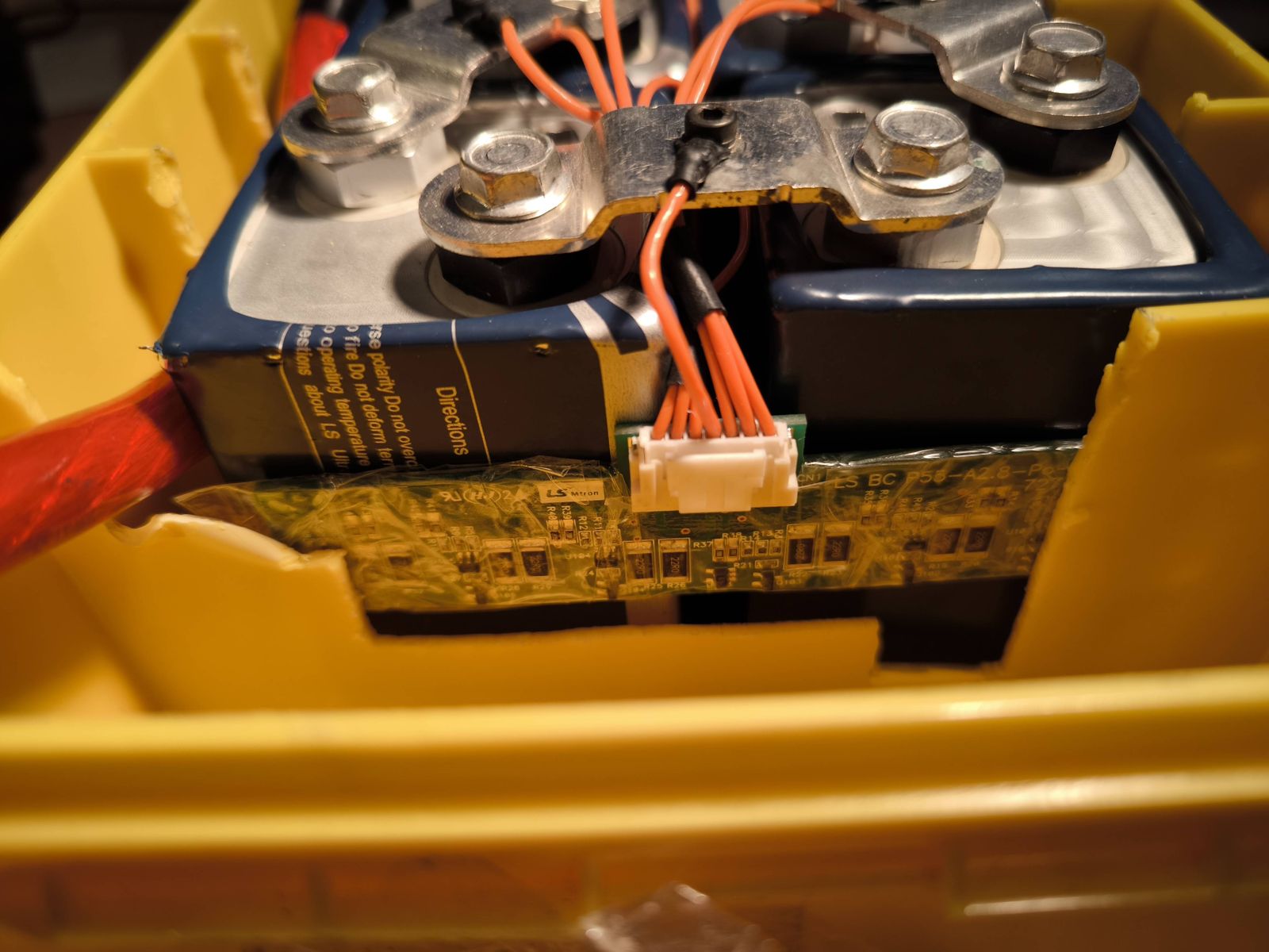

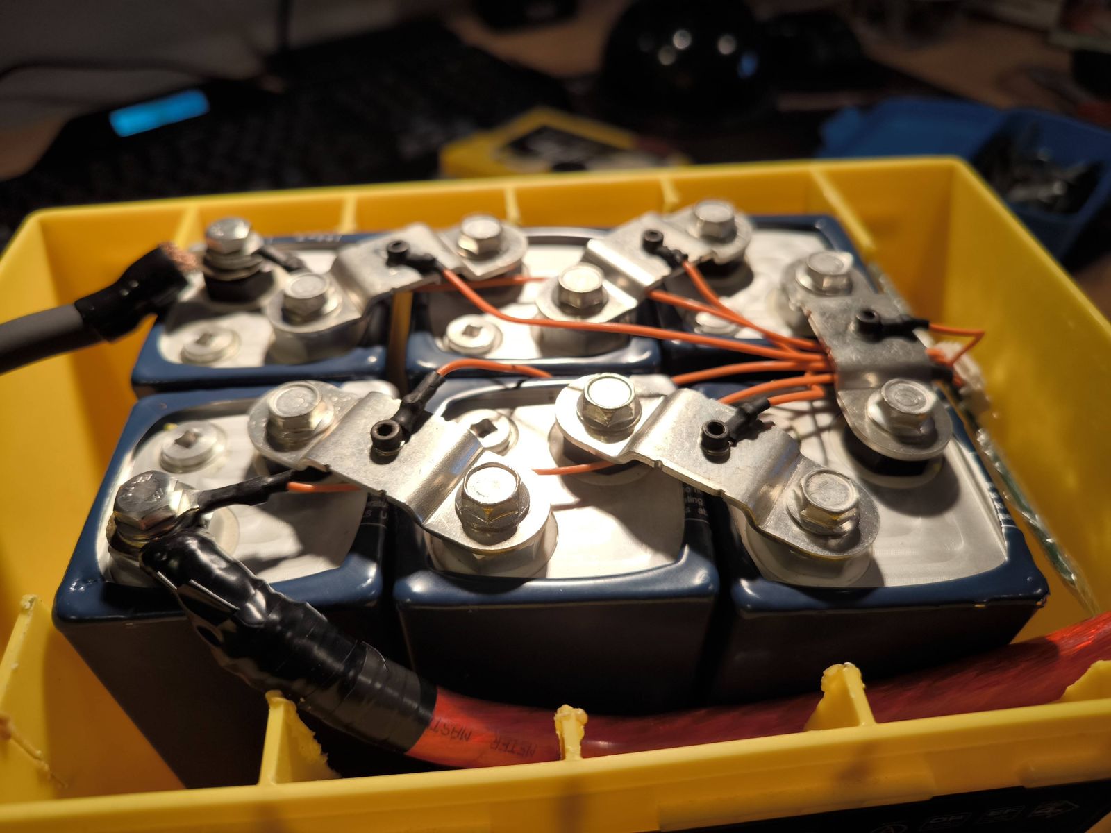

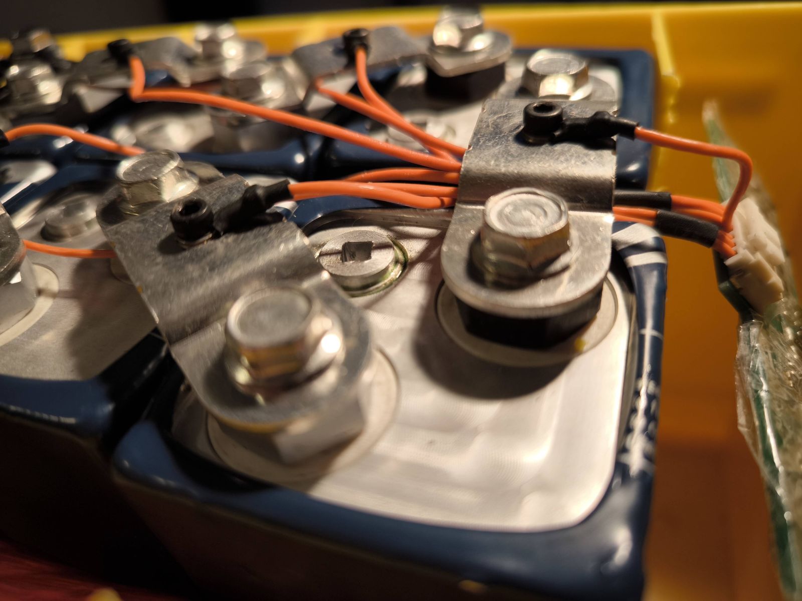

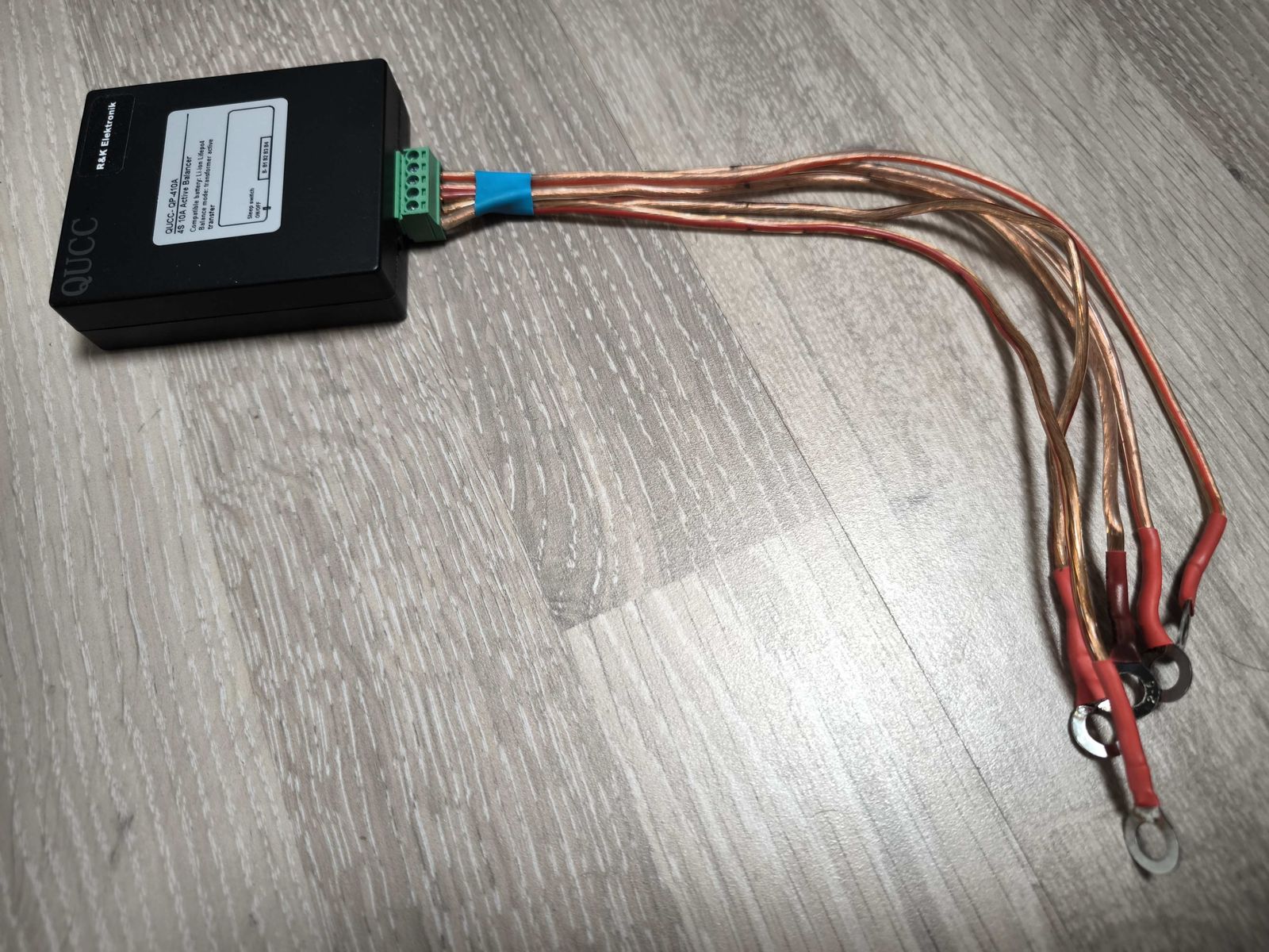

  • Hier sieht man den neuen Balancer (andere technik als der vorherige)
    er besitzt einen maximalen Ausgleichsstrom von 10a (aber nur bei einer gewissen differenz der zellen)
    ebenfalls besitz dieser ein Sleep modus
    Dies heist er hört ab einer gewissen (niedrigeren Spannung) auf zu balancieren)

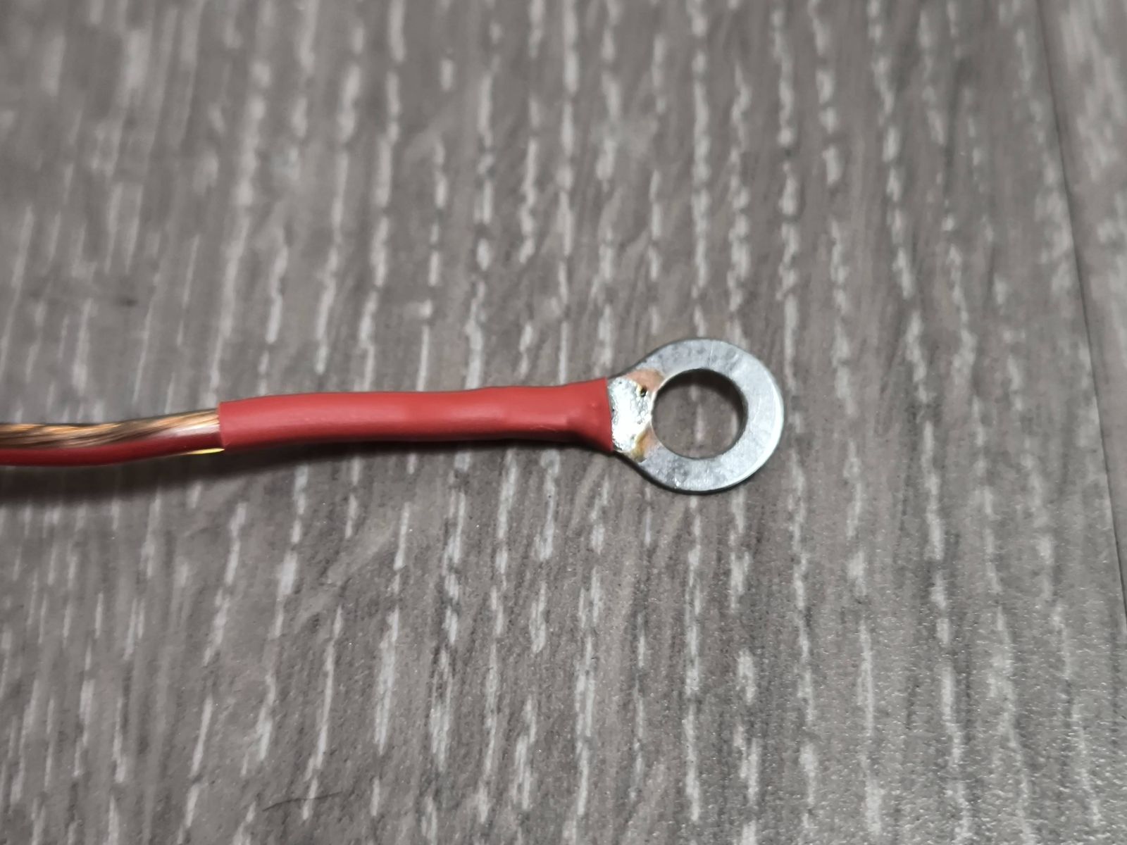

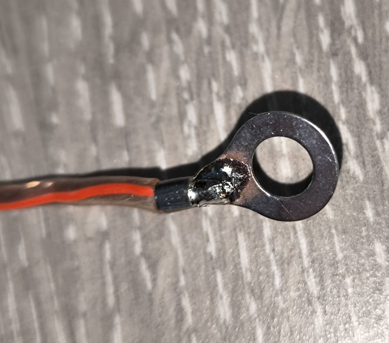

    Balancer kabel musste ich bei diesem Modell selbst anfertigen und konnte ich somit auf 1.5mm² gehen (beim vorherigen glaub nur 0.75mm²)
    Die Ringösen habe ich gequetscht und anschließend sogar das kabel verlötet und mit Schrumpfschlauch versehen

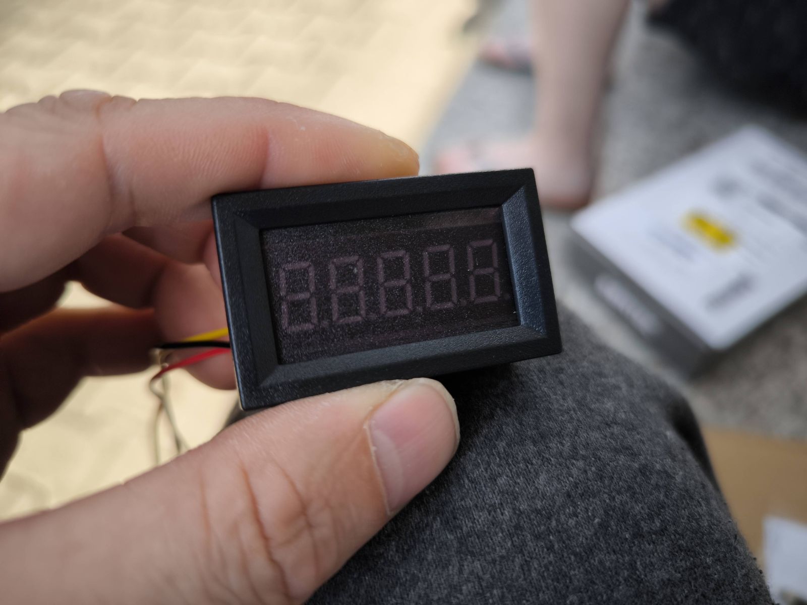

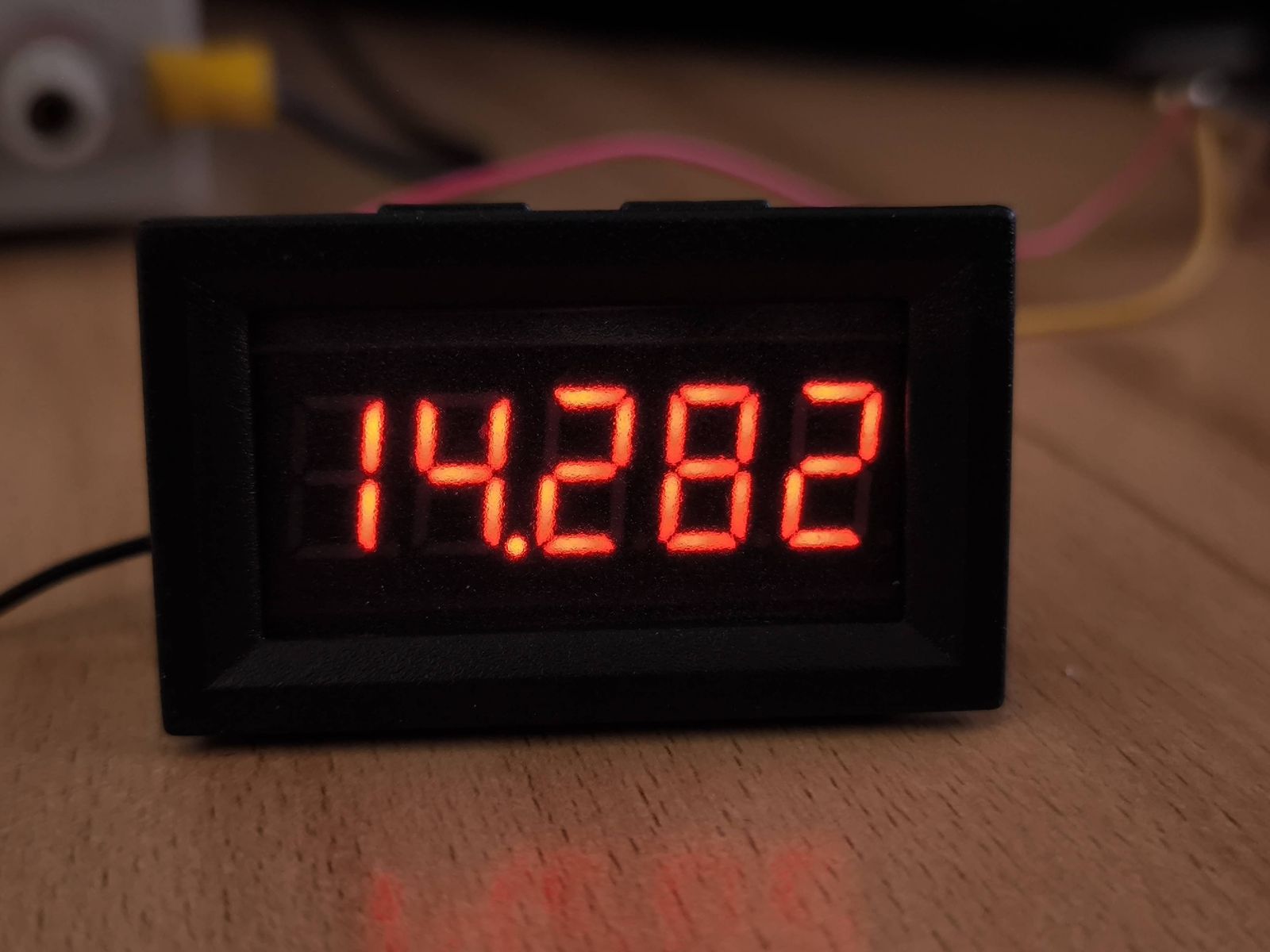

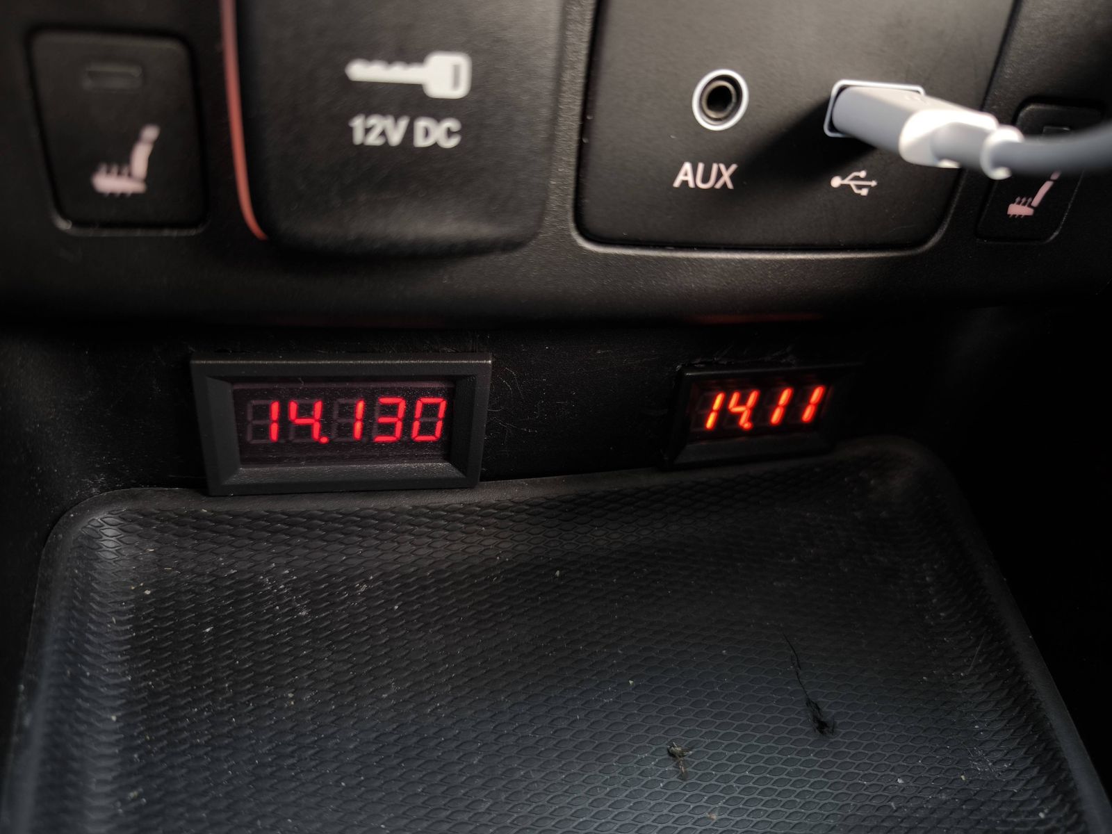

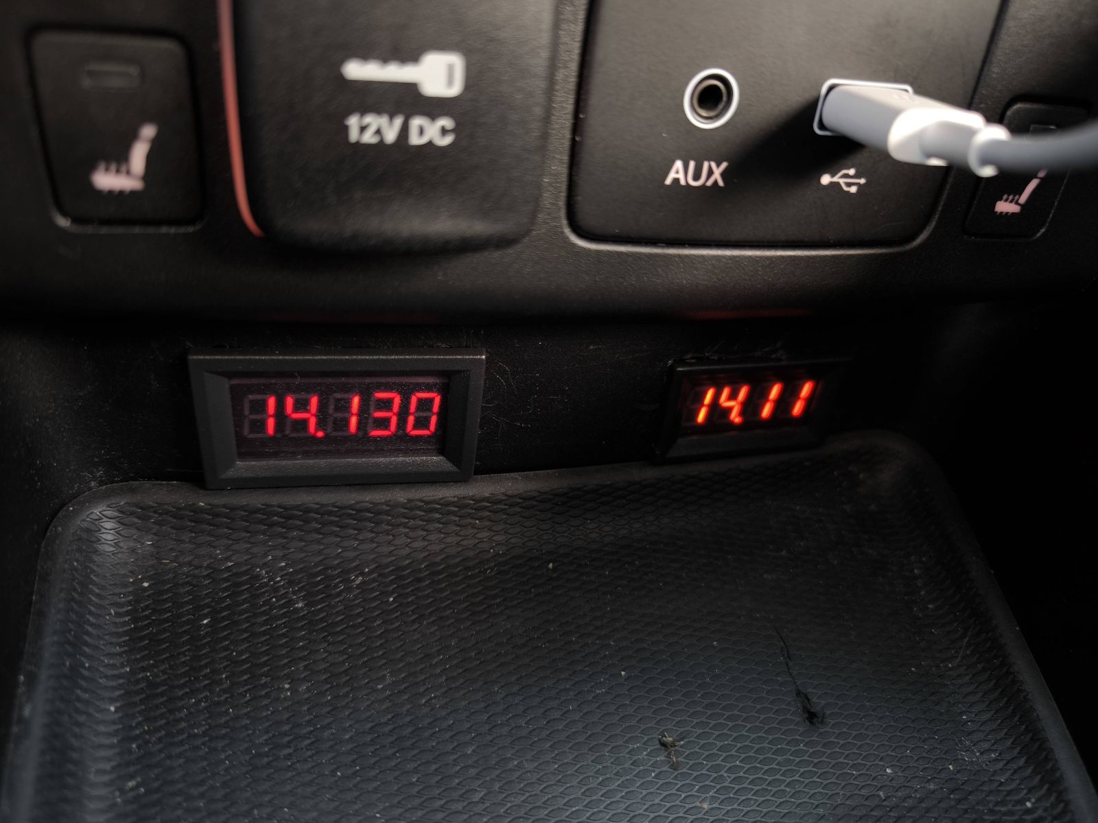

    Ebenfalls hinzu kam eine neue Spannungsanzeige für die Hinteren Batterien...
    dieser hat 3 nachkomma stellen und macht 5 Messungen in der sekunde
    was natürlich bedeutet das viel genauer gemessen werden kann bei Peaks (bass schlägen) oder wenn das auto gestartet wird...

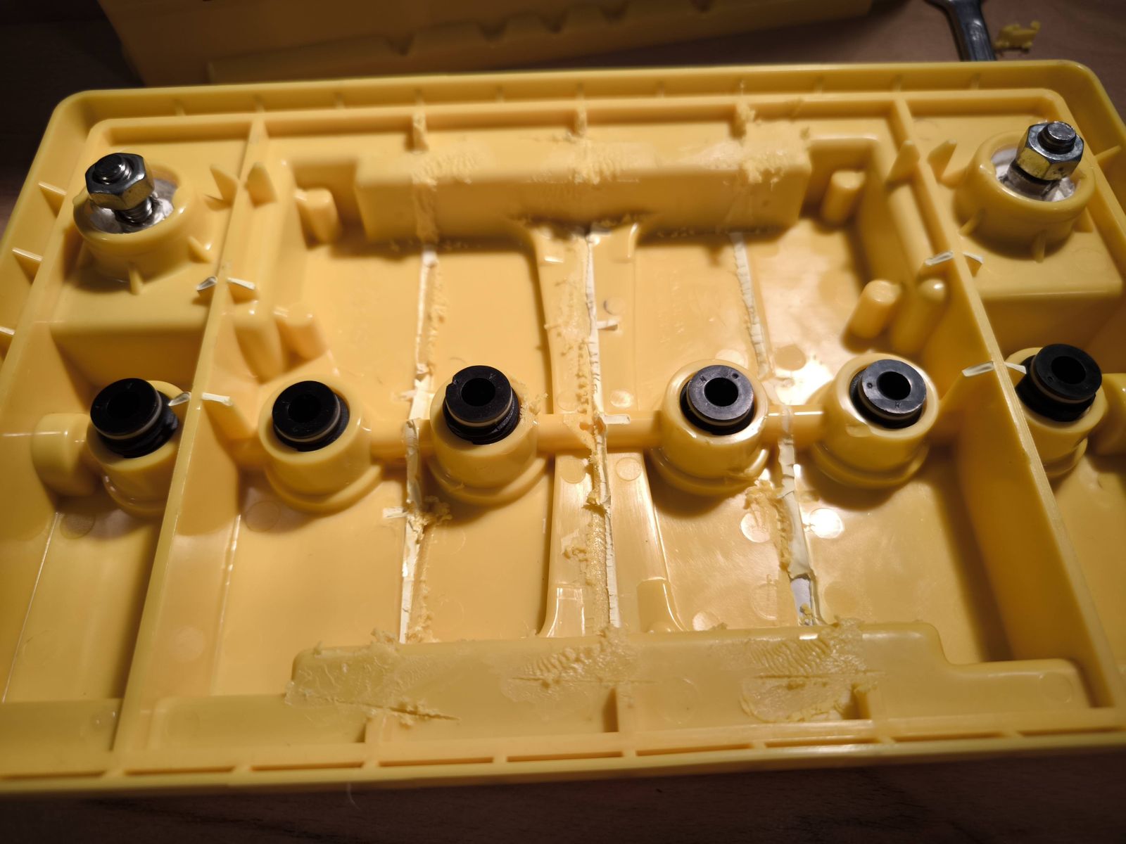

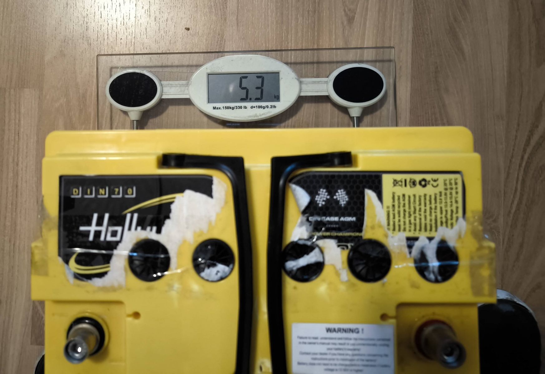

  • Hier habe ich meine Starter Batterie "entsorgt" und durch ein Batterie Dummy mit 500 Farad Supercaps ersetzt...
    diese Supercaps sind von der Firma LSUC und haben im gesamt pack eine kapzität von 500farad bei maximal 16,8v
    mit nur diesen Supercaps könnte ich auch locker das auto starten (vorher mit dem 58 Farad nicht möglich)
    Das Gewicht von 5,3kg ist ebenfalls sehr niedrig...
    Temperatur beständig sind sie ebenfalls... also keine probleme im winter...
    das einzige was noch getauscht werden muss ist der standart verbaute Balancer
    (ist eher ein überladeschutz jeder zellen) und verbraucht so eher strom
    (mit einem neuen balancer wird dann wirklich nur energie hin und her geschoben)
    Das Dummy gehäuse musste natürlich wieder bearbeitet werden damit sie platz finden und die Caps auch richtig angeordnet werden
    (weil vorher in einer reihe und nicht nebeneinander)

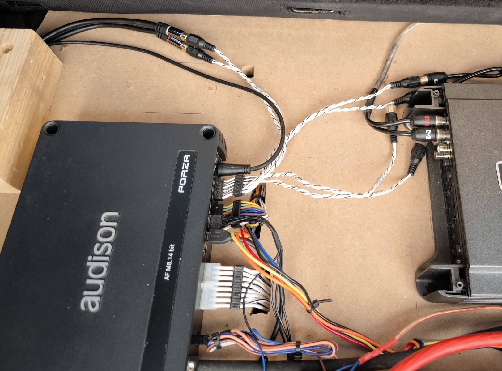

  • Hier sieht man nun das Ganze Haupt Equipment
    Bestehend aus:
    Audison Forza M8.14 bit DSP Endstufe
    Audison B-Con (Bluetooth Toslink Modul)
    Audison DRC MP Can (Bedieneinheit)
    Beschrieben habe ich diese ja eig im Hauptpost schon....
    hier aber detailierte Bilder
    Mein Fiat: Fiat Tipo Lounge 1,6 Diesel 120PS Schwarz / Hifi vollausbau / Phillips LED / Radio Frequnezverlauf codiert

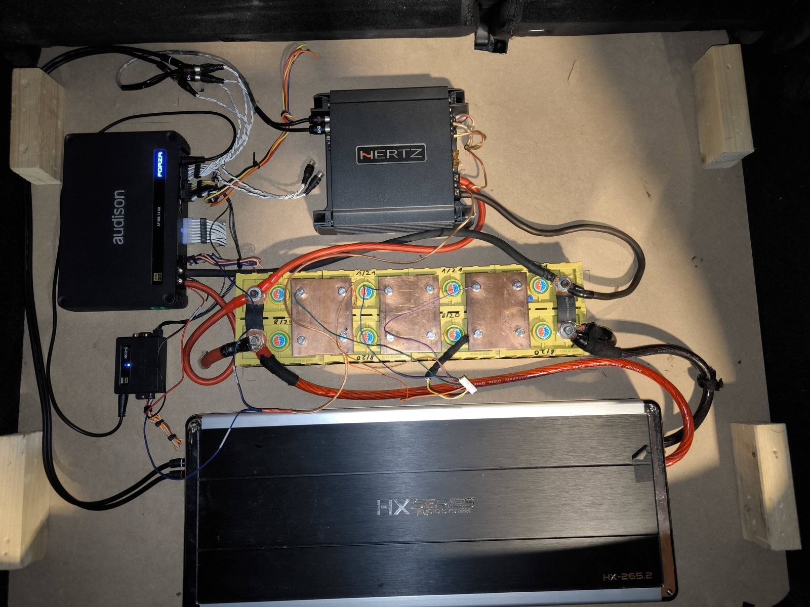

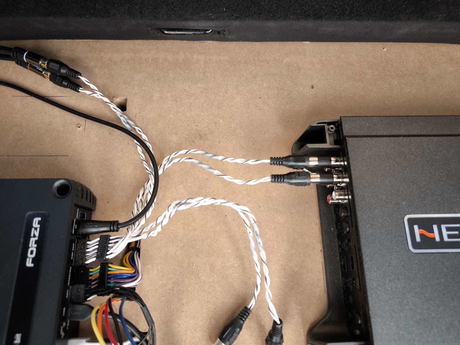

  • Hier sieht man eigentlich nur die Anordnung... (Haupt bild war noch im Aufbau)
    (kein Akuelles vorhanden)
    Auf den bilder sieht man die
    DSP Enstufe (ganz Links)
    4 Kanal Endstufe für die voreren TMT´s (oben Mitte)
    120ah Winston Lithium (lifePo4) Zellen (Mittig Gelb)
    Subwoofer endstufe (unten Mittig)
    Bcon (bluetooth Modul) (Links mittig das kleine Kästchen)
    auf einem bild sieht man 2 Cinch adapter die ich kaufen musste um die DSP endstufe direkt mit der 4 kanal verbinden konnte (sonnst musste ich ein extra kabel verwenden)

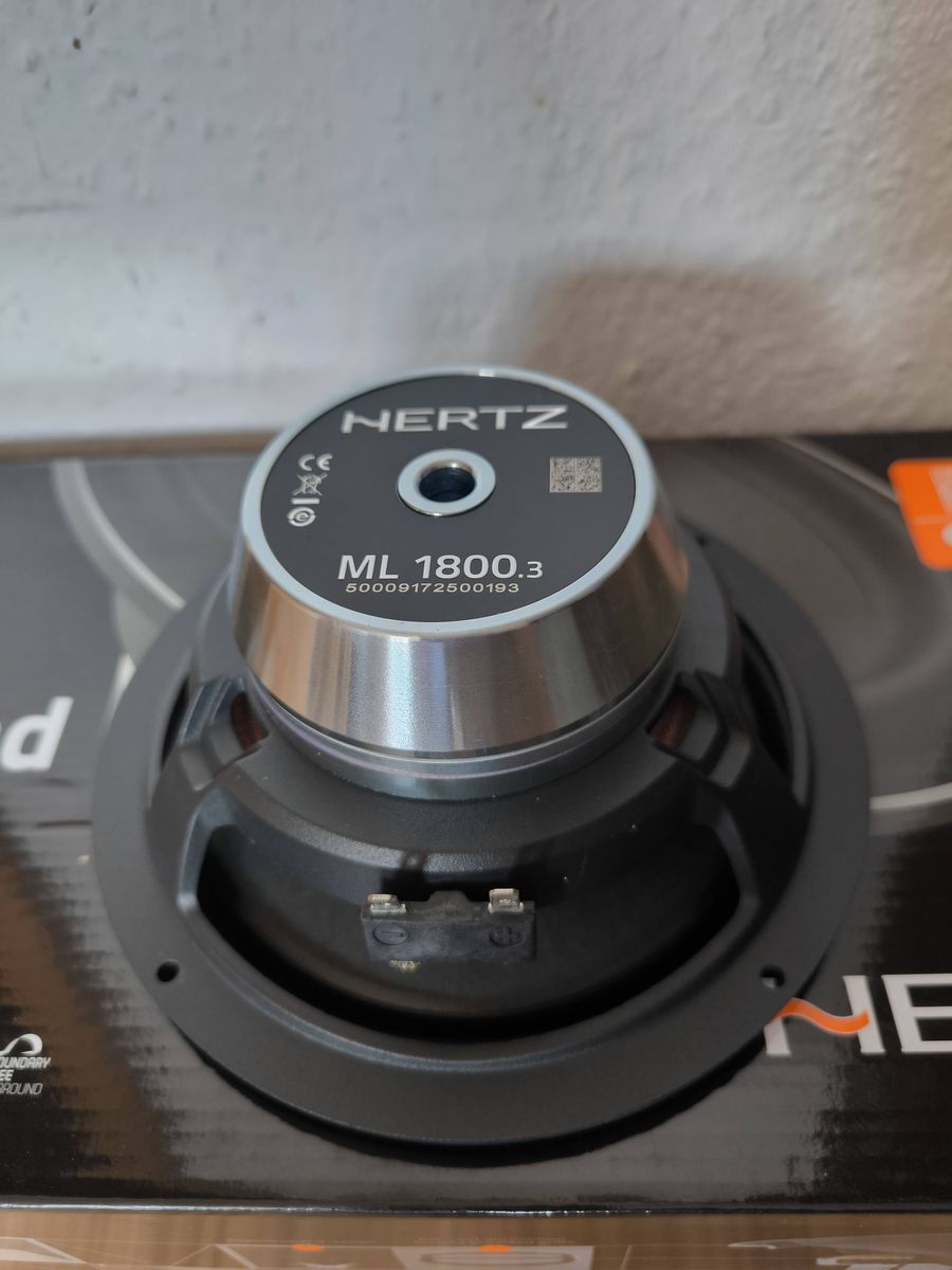

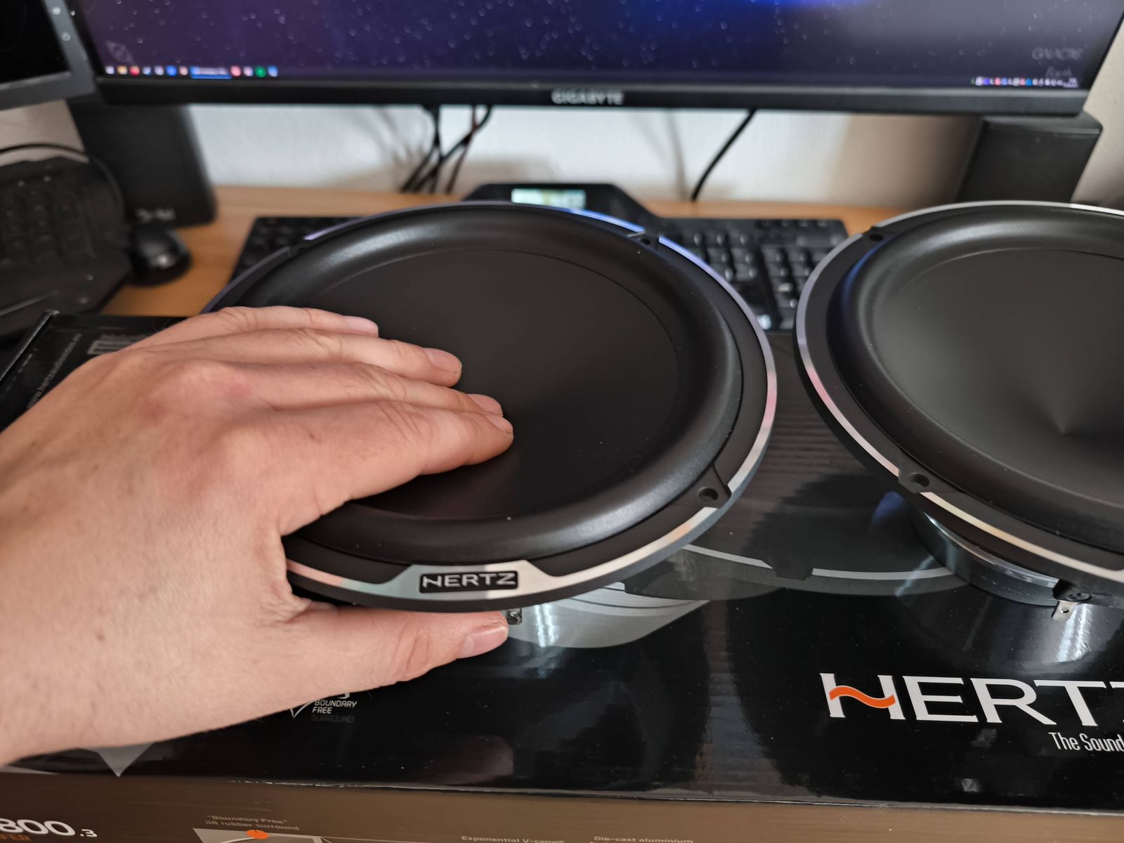

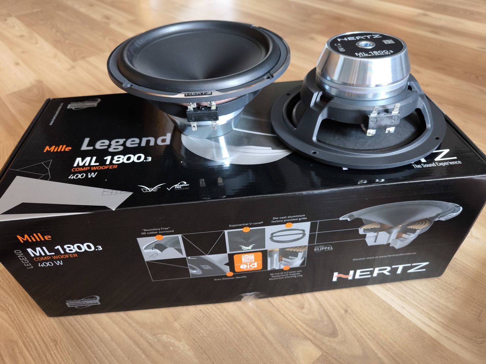

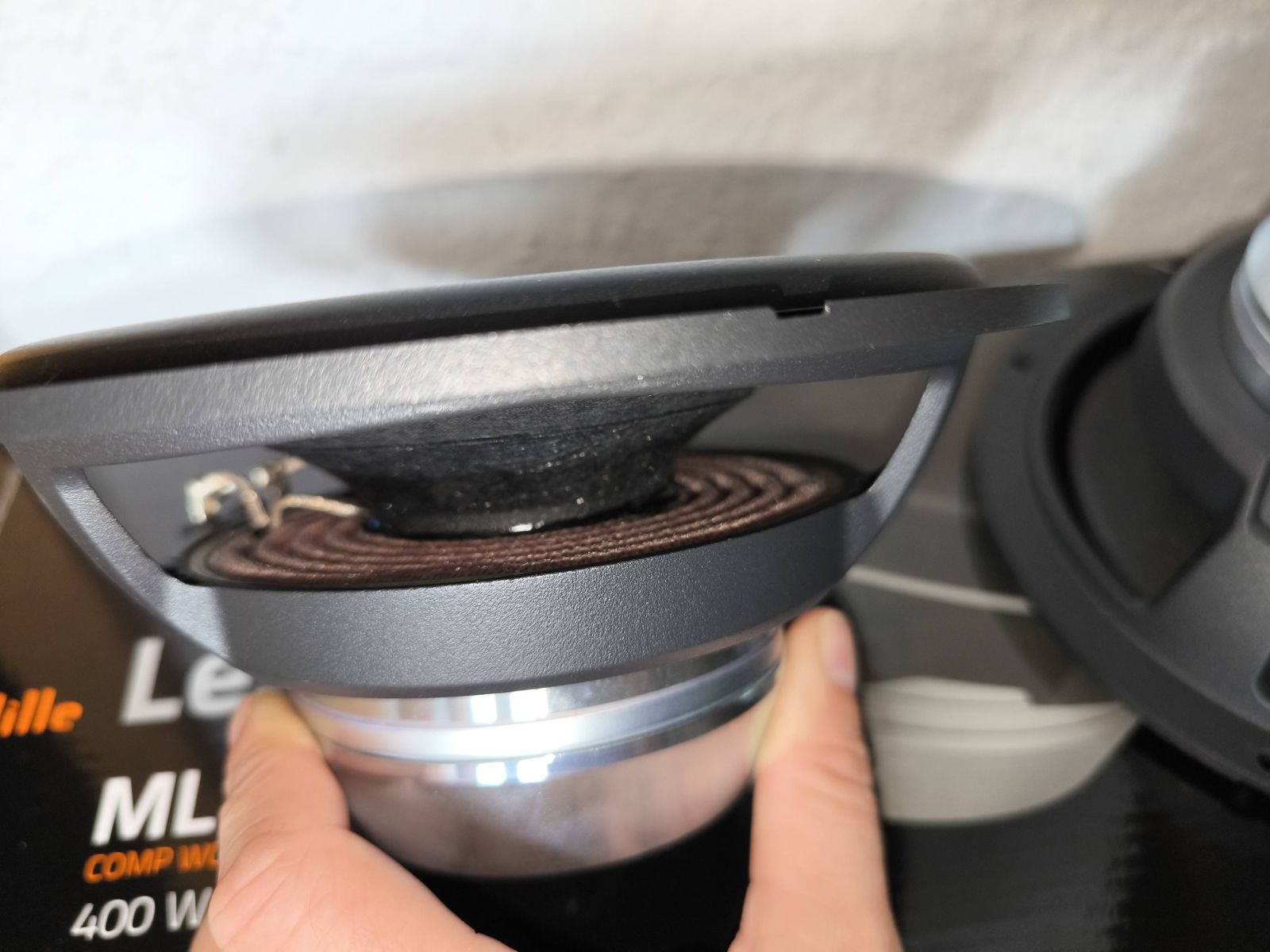

  • So nun zur letzten Neuigkeit (aber auch noch nicht vollständig)
    Es gab wie ganz oben erwähnt, neue Lautsprecher....
    Warum????? :D ;(
    ja ähm weil.... ich ja aktuell gerade noch lautsprecher (Tiefmitteltöner) verbaut habe die mit 90Watt RMS angegeben sind... und diese mit 260Watt RMS betrieben werden...
    ja das geht... und es soll ja immer mehr leistung zur verfügung stehen als gebraucht wird
    da die 260rms der gebrückten 4 kanal endstufe aber die Lautsprecher an ihre Meschanische oder Thermische Grenze bringen hab ich mir deshalb neue gekauft
    Diese Sind größer und halten die Leistung auch aus
    Aktuell muss ich noch auf die 18cm Alu Ringe (2cm Stark) warten...
    dann kann ich verbauen und dann wird DIESER kommentar erweitert...
    (dann kann ich berichten wie es so läuft....
