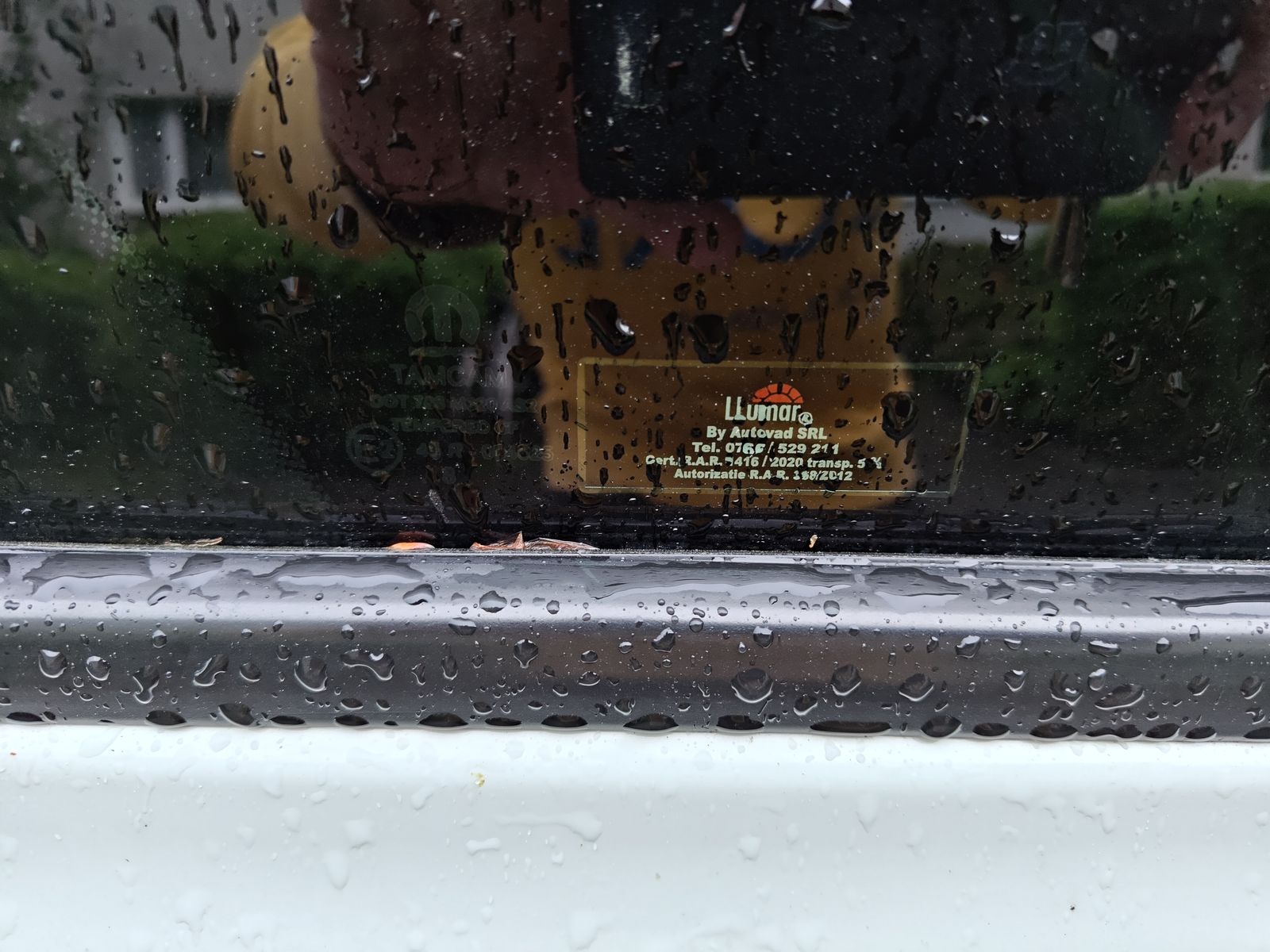

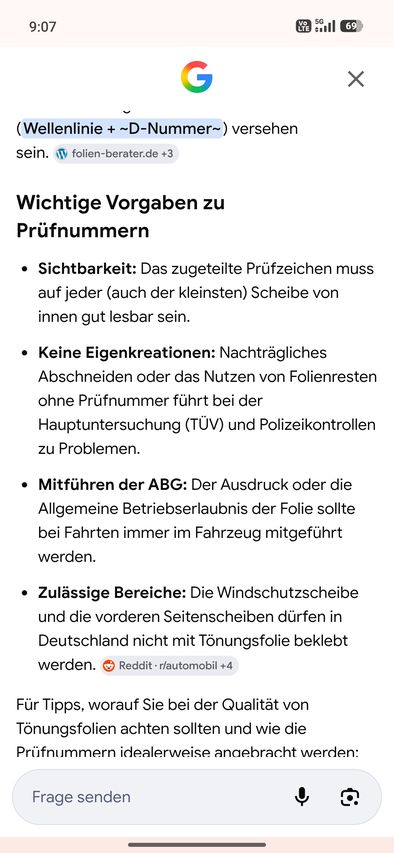

  • Also gekennzeichnet ist die Folie auf den ersten Blick. Muß aber nochmal genauer schauen ob da noch diese Welle mit der Nummer an anderer Stelle zu sehen ist. Aber grundsätzlich sollte die Folie erlaubt sein solange sie ein Privatfahrzeug schmückt.
    Fazit
    Privatfahrzeug: unproblematisch
    Gewerbliche Nutzung in Deutschland:
    → Sehr wahrscheinlich unzulässig bzw. nicht ausreichend gekennzeichnet
    Sagt zumindest die KI über die Kennzeichnung.

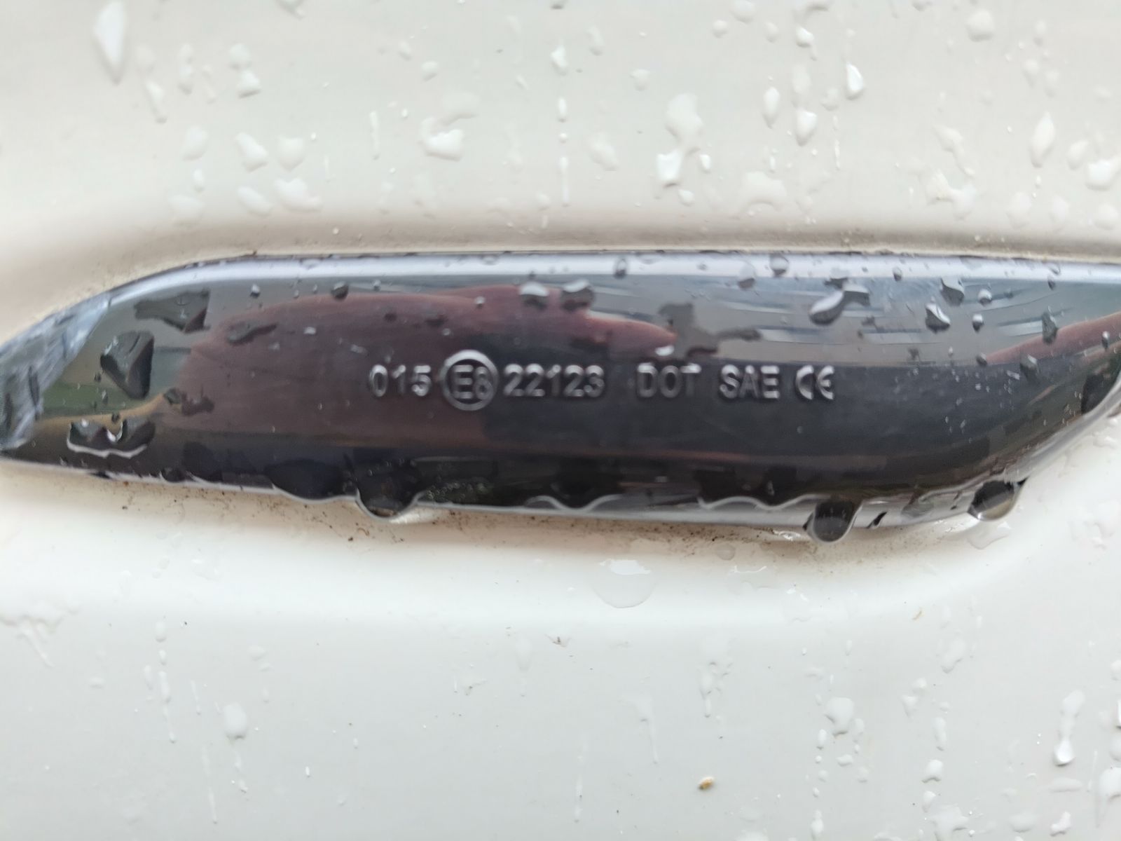

    Beim Seitenblinker das selbe. Aber schaut selbst 😏
  • Die schwarzen Blinker an der seite hab ich auch drin und da hat noch nie ein Prüfer was dazu gesagt es sind ja Blinker vom Alfa .
  • Die Blinker hat gefühlt jeder 2. drauf…..oder sind das tatsächlich die Originalblinker und die hat der Vorbesitzer foliert?
