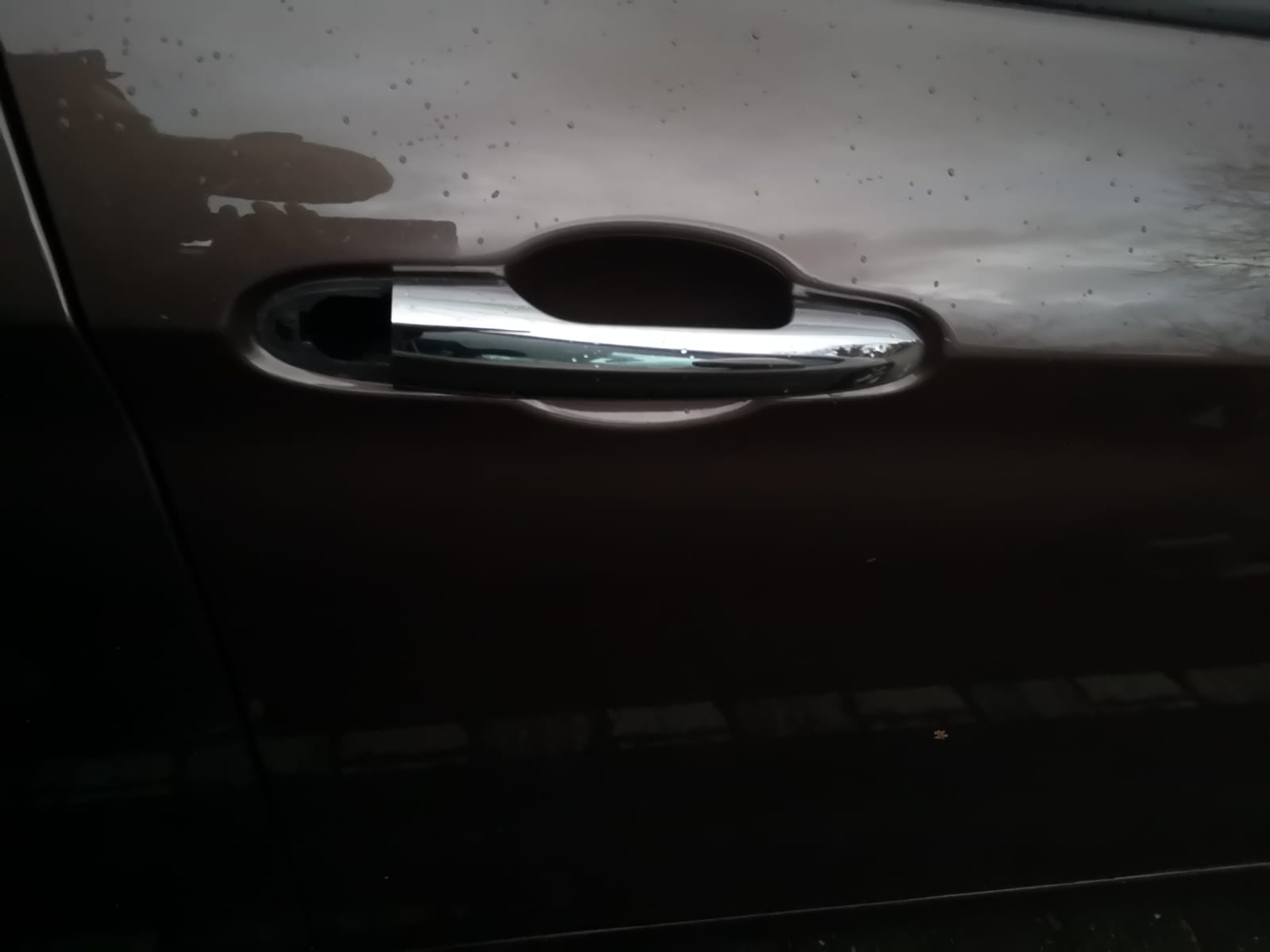

  • Nabend Liebe Gemeinde,
    ich bin ja seit gestern Besitzer eines Tipos... Und was soll ich sagen? Heute direkt das erste Problem...
    Ich bin vorhin ausgestiegen und plötzlich fiel mir auf, dass auf der Beifahrerseite ein Teil vom Türgriff fehlt.
    Ich weiß echt nicht ob meine in diesem Fall schlechtere hälfte dagegen gekommen ist, oder ob es einfach auf der Fahrt abgefallen ist.
    Wisst ihr ob man das Teil einzeln bekommt? Oder muss ich einen neuen Türgriff ordern? Bzw. wisst ihr wo ich einen neuen herbekomme außer beim Händler? Google konnte mir leider nicht wirklich weiterhelfen.
    PS: Nur weil dort etwas fehlt ist es kein schlechtes Auto :-D. Bin nur bissl enttäuscht dass ich es nach genau 1. Tag bereits nen Problem habe.

  • Du sagst es, ich habe auch nicht schlecht geguckt...
    Naja fahre jetzt 3 Tage in Urlaub und schau mal auf Rügen bei nem Fiat Händer vorbei....
    Ich überlege nur ob ich die Stelle noch abklebe, damit dort kein wasser reinläuft.

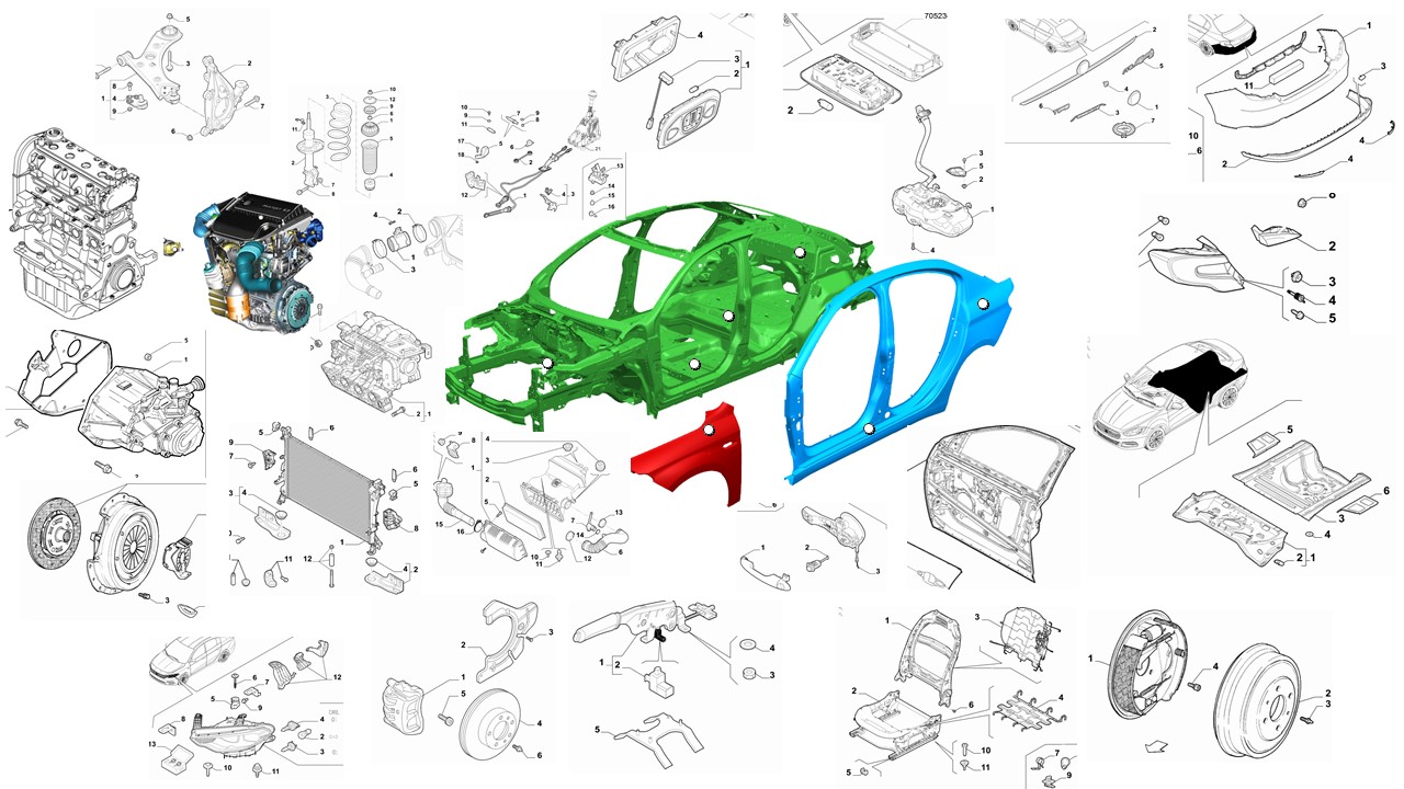

  • Wenn ich mir die Übersicht anschaue und an den Griff ranzoome, scheint es ein Teil zu sein:
  • Eigentlich kann der Türgriff gar nicht abfallen weil das geschraubt ist siehe mein Video Türgriffe ausbauen Video
    Die Teile bekommst bestimmt einzeln oder bei eBay schauen :1f609:

    Muss ich doch gleich mal zum Auto gehen und schauen ob die Schraube noch drin ist...
    Ich danke dir, jetzt bin ich schlauer... Was aber noch nicht erklärt wieso das Teil plötzlich weg ist ?( ;(

    Ja das finde ich auch komisch, vielleicht würde mal an der Tür rum geschraubt und nicht richtig zusammen geschraubt, geh mal zum Händler und frag mal nach!
    Das meinte ich. An den Griff ran zoomen....
  • Ich danke euch, ich werde am Montag eventuell mal nen Händler aufsuchen...
    Mein "Händler" war kein Fiat Spezifischer Händler und ist von mir rund 150km entfernt... Da liegt der Aufwand nicht im Verhältnis mit dem Türgriff würde ich behaupten.

  • Ich hab da welche gefunden https://m.autoteiledirekt.de/a…/122039/10791/griffe.html
    Schau mal was der Händler dafür möchtet :1f609:
  • Danke, die hatte ich auch schon gefunden.
    Bedauerlicherweise sind die nicht Lieferbar :( sonst hätte ich schon einen bestellt und am Dienstagabend angebaut.
    Aber danke fürs suchen, ist schon gut nen ungefähren Preis zu haben :)
