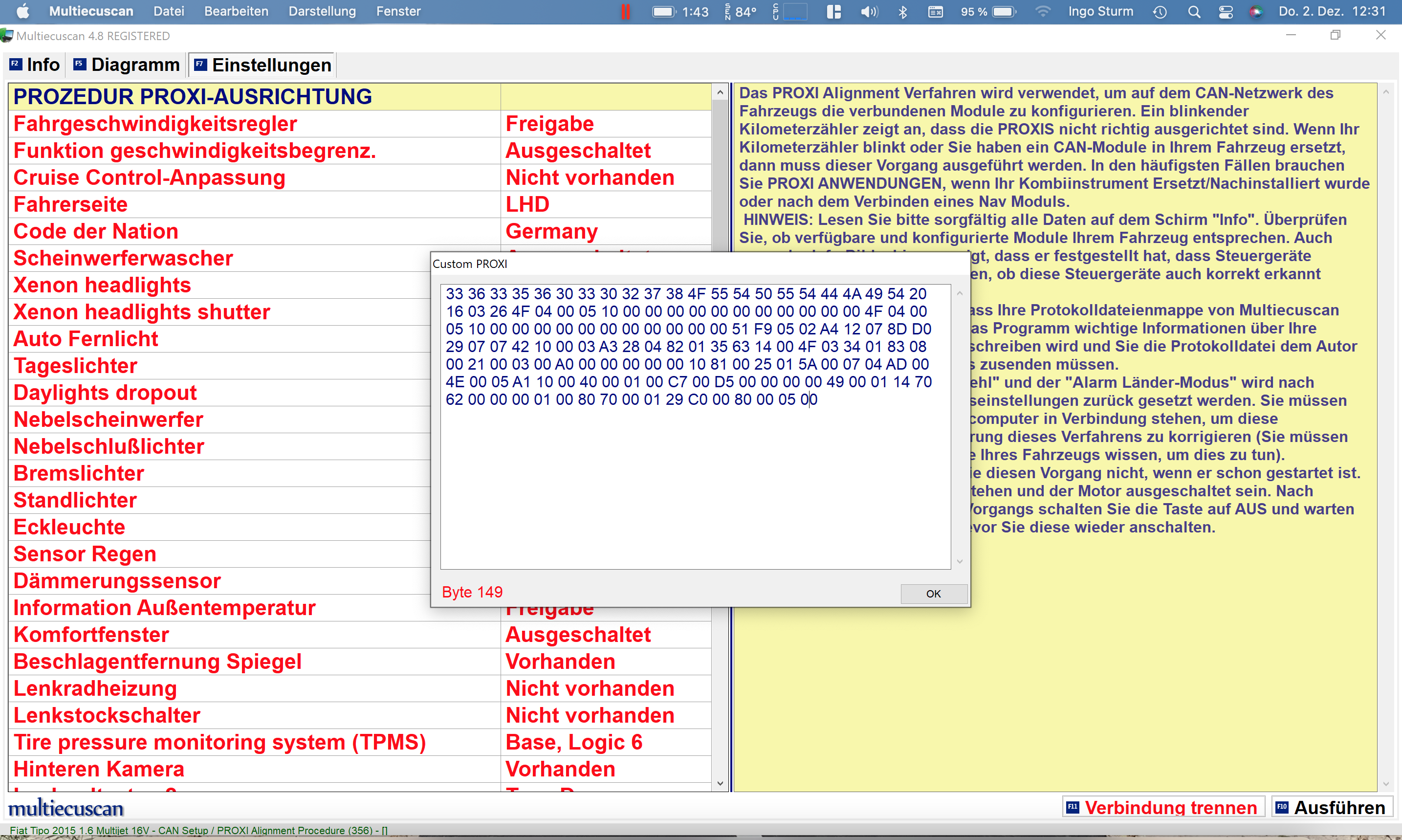

  • Soweit hat alles gut geklappt. Bei mir geht es nur bis Byte 149...
    Soll ich da jetzt laut Anleitung bis 160 Byte gehen oder direkt bis 235 Byte?
  • theoretisch kannst du erst bis Bit 160 probieren und wenn es nicht geht, dann noch bis 235 auffüllen.
    Soweit ich mich erinnere musste ich bis 160 auffüllen und das wars.
    Aber wie gesagt, ist schon 2 Jahre her.
    Speichere aber deine orig. Config in einer separaten TXT Datei!
    Für den Fall das du zurück auf Stock musst.

  • Die Verbindung hat gut geklappt. Ich habe ein MacBook und via Parallels Windows 10 drauf. Vom Treiber her, habe ich nichts gemacht. Ich war erstaunt, dass das so gut funktioniert hat.
    Morgen wenn ich Zeit habe werde ich mal die Proxi-Geschichte machen. Bin gespannt ob das dann auch so gut funktioniert 8o
