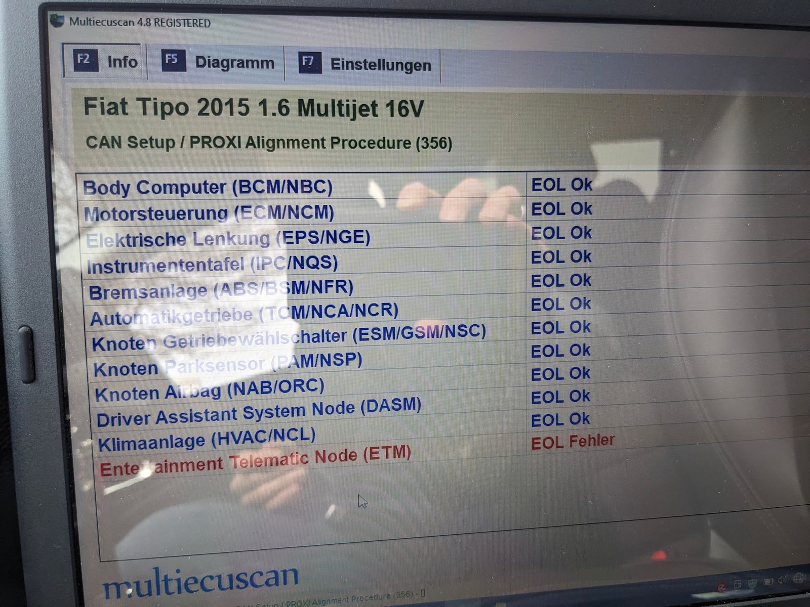

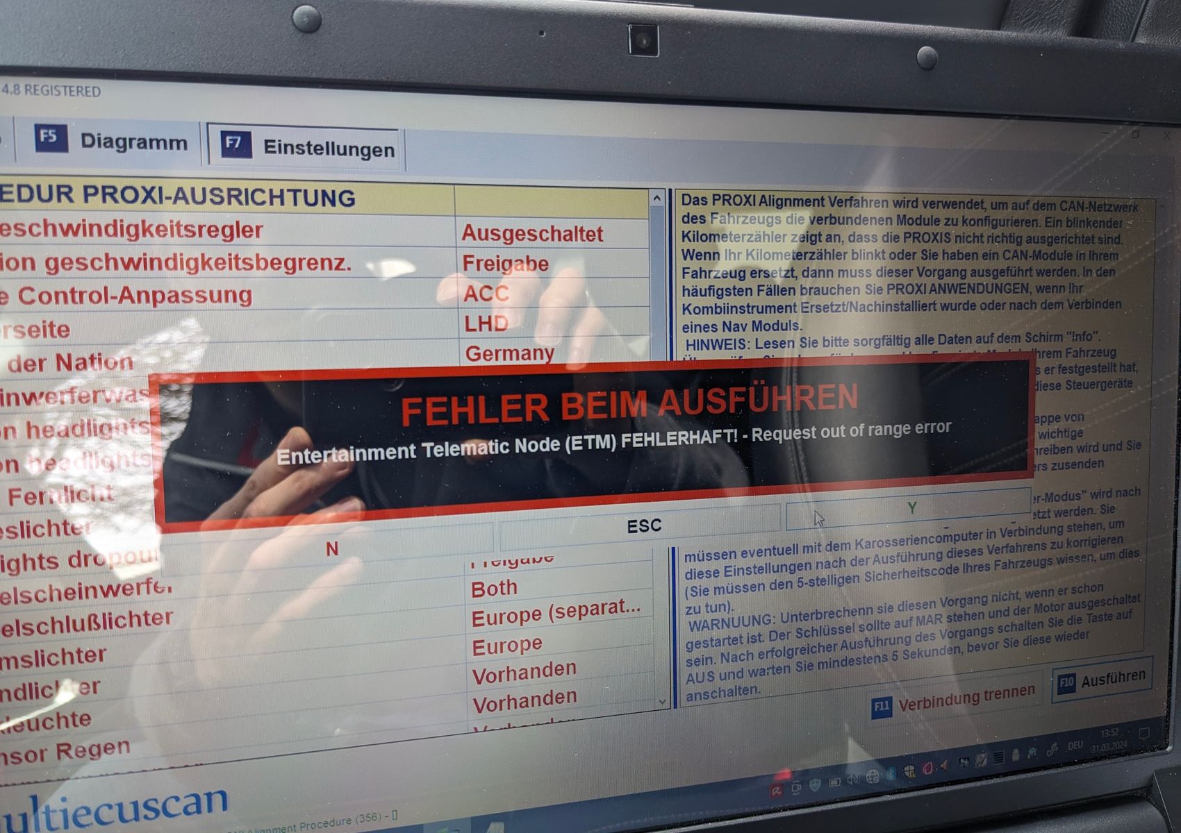

    Bei mir waren von Beginn an 160 Bytes und der 160er schon auf 01 gestellt. Somit habe ich versucht, wie es bei einigen hier geklappt hat, einfach noch den 157er von 00 auf 01 zu stellen. Lief auch fast gut durch, incl. Wechsel auf blauen Adapter, bis zum letzten Punkt
    "Entertainment Telematic Node (ETM)... FEHLERHAFT! - Request out of range error"
    Da irgendwie alles in diesem Thema mehrere Anläufe benötigt wollte ich auf die Ursprungsbytes zurücksetzten, sprich nur den 157er wieder auf 00 (habe sicherheitshalber aber aus der .txt Datei meine Originalen Bytes rein kopiert ...
    Beim erneuten Durchlaufen wieder der gleiche Fehler ....
    Keine Ahnung was nun nicht geht, hab aber heute auch keine Zeit mehr. Kennt diesen Fehler jemand? Würde als nächstes 235 Bytes probieren oder ein Update auf eine höhere Software des Autos.

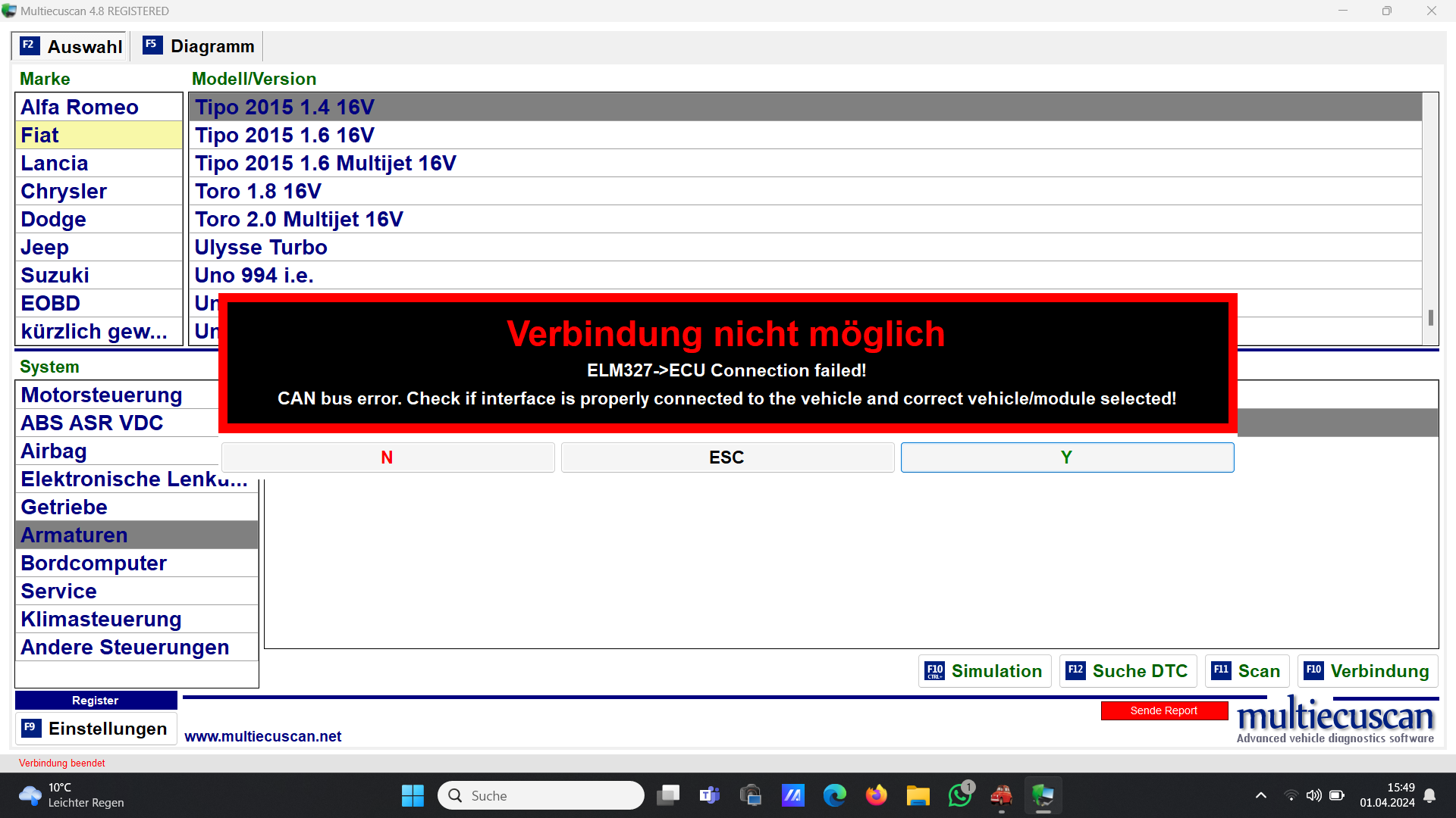

    Ich bekomme sobald ich den blauen Adapter nutze keine Verbindung.
    Fehler sieht so aus.
    Vermute es liegt am blauen Adapterkabel. Kontaktfehler/Kabelbruch :/
  • Baudrate korrekt und highspeed ausgewählt? Ja ich weiß alles Anfängerfragen. Aber manchmal sieht man halt den wald vor lauter bäumen nicht. Evtl. Hat ja doch der blaue adapter nen schuss. Man könnte wenn man die codierung des blauen hätte ja tatsächlich wie stefan sagt durchmessen. Ich denke aber dass das nicht im verhältnis dazu steht einfach nen neuen zu ordern.
    Ja passt alles.
    Hab aber auch mal interessehalber andere Werte ausgewählt. Aber hat alle nichts gebracht.
    Ich denke der Adapter hat einen weg. Wobei ich mir das nicht wirklich erklären kann, da sehr selten genutzt.
    Ich werde mir einfach mal einen neuen besorgen. Kostet ja nicht die Welt.

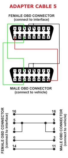

  • Man könnte wenn man die codierung des blauen hätte ja tatsächlich wie stefan sagt durchmessen. Ich denke aber dass das nicht im verhältnis dazu steht einfach nen neuen zu ordern.
    na, mit einem Durchgangsprüfer sollte es kostengünstig sein.
    btw. das SGW bypass besteht auch nur aus Drahtbrücken
  • oder wenn der Adapter im Auto steckt, den Widerstand zwischen den CAN Leitungen und bei eingeschalteter Zündung die Spannung zwischen 4/5 und 16 messen. Wenn du auf 60 Ohm und ~12V kommst, weißt du auch, dass der Kontakt über die OBD Buchse in Ordnung ist

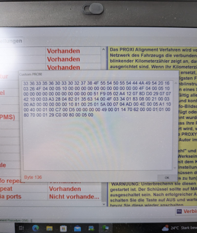

  • Hallo zusammen, ich habe einen Tipo Baujahr 08/2016 gekauft. 1,6 Diesel Mulitjet. Jetzt wollte ich Android Auto aktivieren und habe festgestellt das ich nur 136 Byte's habe:
    Firmeware Update hatte ich erfolgreich durchgeführt (23.01.93.11)
    Jetzt zu der eigentlichen Frage:
    Kann ich die Byte's einfach erhöhen? Falls ja auf wieviele?
    Danke schon mal für eure Hilfe :)
    Viele Grüße
    Michael
  • schau dir mein video an....
    und ja du musst die 00 erweitern bis es passt...
    aber mach dir net zuviel hoffnung :) is ja 16er bauhjahr...
    Wir hatten aber auch schon jemanden bei dem es mit nem 16er gefunzt hat, meine ich.
  • Dann werde ich das auch mal probieren :)
    muss ich dann einfach die 00 ergänzen bis ich bei der Anzahl der entsprechenden Bytes (160) bin oder müssen es eine ganz bestimme Anzahl von Bytes sein z.B. 175 sein.
    Drückt mir die Daumen :)
