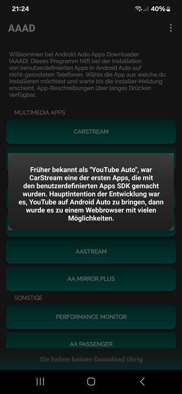

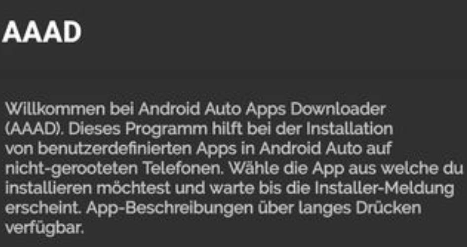

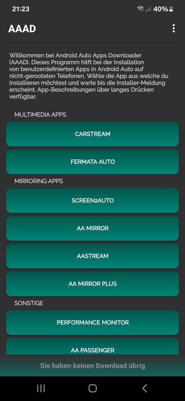

    Ich hatte tatsächlich nen altes galaxy s9
    Auf dem ich die AAAD App, also ne mirrorapp auf dem tipo laufen lassen hatte. Diese hat wiederum hatte carstream als streamingapp bereit gehalten. Diese konnte man dann auf dem Display auswählen. Dann öffnete sich ein Browser in Youtubeoptik in dem man Filme und musikvideos suchen und abspielen konnte. Auch im vollbildmodus und während der Fahrt. Also gehen tut das definitiv im Tipo. Habs ja selbst gesehen. War allerdings mehr als umständlich.
    Daher immernoch die obige Frage.

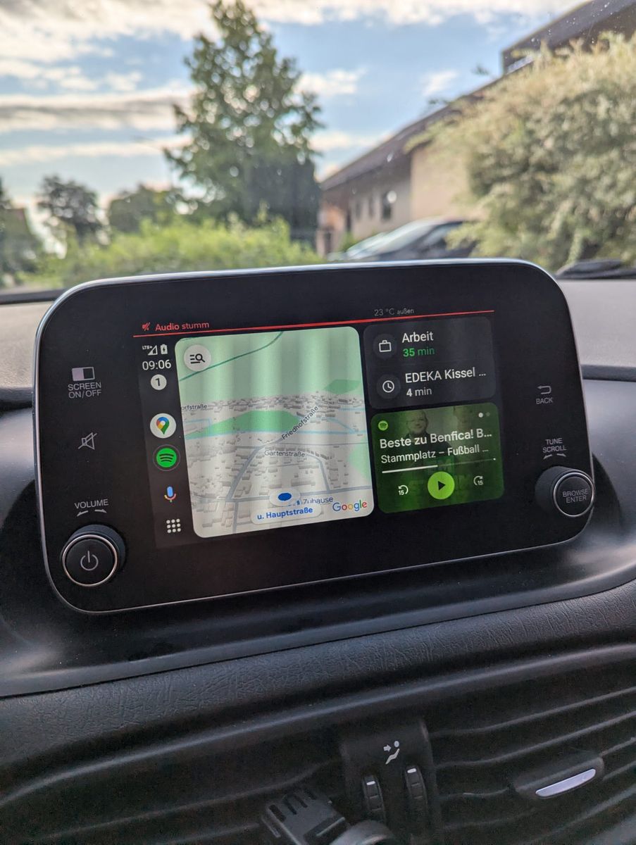

  • Hallo Zusammen,
    nachdem vor 4 Jahren ein Versuch AA bei meinem Tipo freizuschalten gescheitert ist, hab ich mich jetzt nochmal ran gewagt, und hatte Erfolg.
    Die Erstzulassung meines Tipos war 05/2017 das Baujahr ist mir aber leider nicht bekannt. Zwischenzeitlich hab ich geglaubt dass das ganze bei meinem Modell vielleicht einfach nicht möglich ist.
    Warum der erste Versuch scheiterte kann ich nicht mit Sicherheit sagen, beim schreiben gab es diverse Fehlermeldungen, auch mein Backup konnte ich nicht zurückschreiben. Die Folge war ein blinkender Kilometerstand und vermutlich auch das eine oder andere "seltsame Verhalten" meines Tipos. Das wurde dann per PROXI-Ausrichtung bei der nächsten Inspektion behoben.
    Was ich diesmal anders gemacht habe
    1. Firmware-Update des Uconnect
    Ich hatte Version 23.01.75.17 und habe auf 23.02.01.15 aktualisiert
    2. Interface
    Anstatt ein ELM327 Interface und den blauen Adapter habe ich mir diesmal ein Vgate vLinker MS direkt vom Hersteller über Amazon gekauft. Amazon Link
    Dieses Interface verkauft der Hersteller von Multiecuscan auch als Bundle über dessen Homepage. Übersetztes Zitat:
    Zitat
    Vgate vLinker MS/Multiecuscan ist eine spezielle Multiplex-Schnittstelle, die ohne zusätzliche Adapterkabel an neuere CAN-Only-Fahrzeuge angeschlossen werden kann. Es ist die einzige unterstützte Bluetooth-Schnittstelle, die PROXI-Ausrichtung und andere spezielle Verfahren zuverlässig durchführen kann.
    Diesen Schritt bin ich gegangen weil ich mir nicht sicher war ob mein erstes ELM327 vielleicht Schrott war oder die USB-Energiesparfunktion meines Notebooks damals reingegrätscht ist.
    3. Multiecuscan
    MES von 4.7 auf die Version 5.3 aktualisiert. Das war wegen dem neuen Interface nötig.
    Vorgehensweise
    Als erstes hab ich die Firmware des vLinker aktualisiert. Danach bin ich den bekannten Anleitungen gefolgt und habe in meiner Konfig Byte 157 auf 01 gesetzt. 160 war schon auf 01. Ein Auffüllen bis 235 war nicht nötig.
    Die Änderungen sind durchgelaufen und zum Schluß hat mich nach dem Anschluß meines Pixels der "Android Auto" Bildschirm begrüßt :)
    Vielleicht hilft mein kleiner Erfahrungsbericht ja auch jemanden, so wie mir die vielen Infos von anderen aus diesem Thread. Danke an alle.
