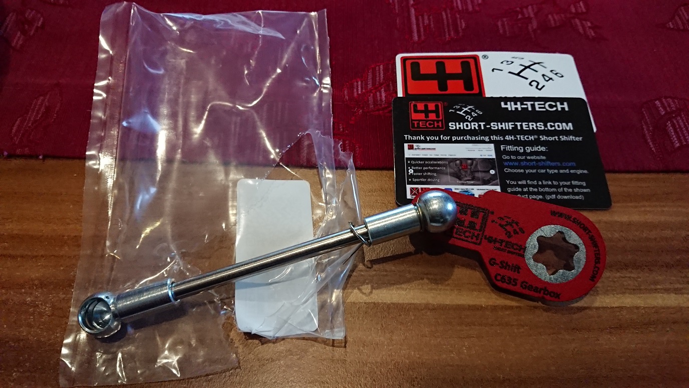

    Das Bauteil
    Simple aber sauber verarbeitete Konstruktion

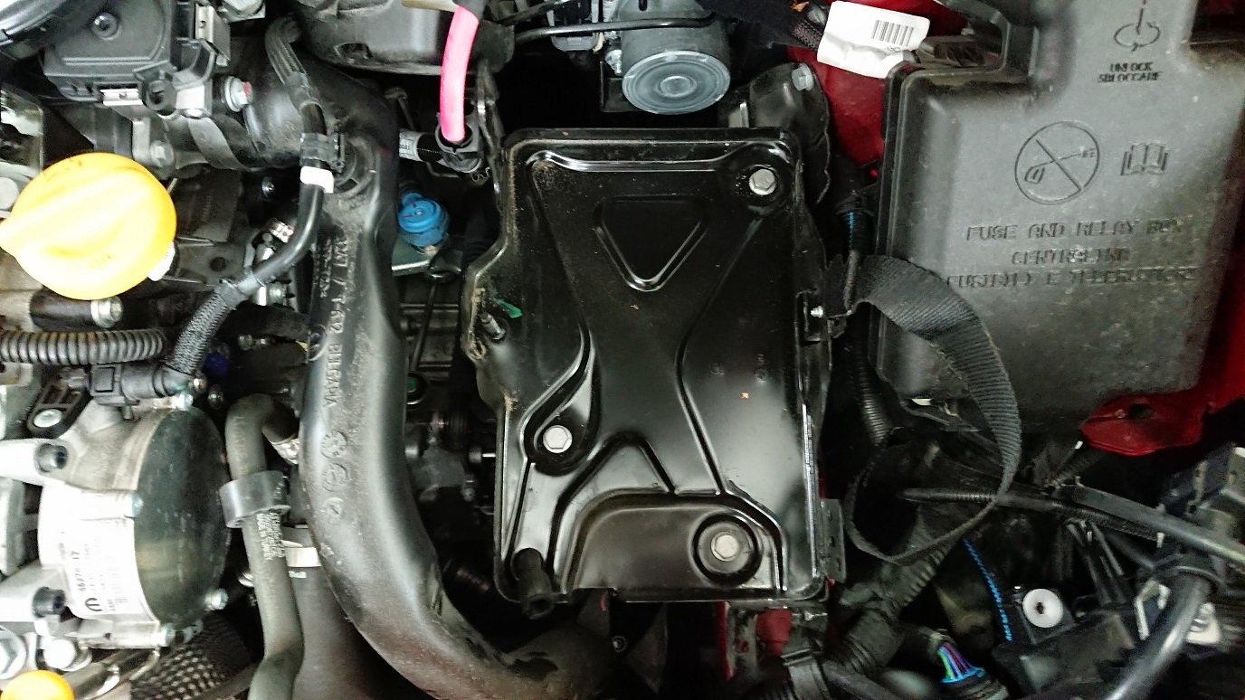

    Dann sieht man auf den eigentlichen Batterie Träger. Dieser ist mit 3x10er 6-Kant Schrauben besfestigt.
    Diese lösen sowie die beiden Kabel Befestigungen. Dann kann die Trägerplate nach oben raus genommen werden.

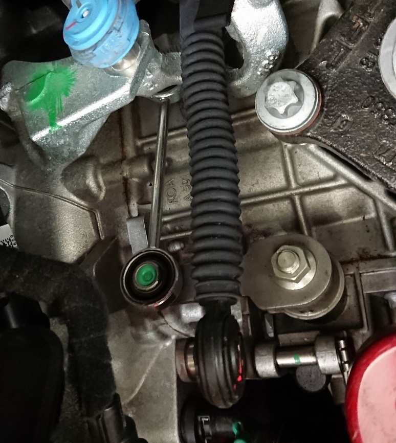

    Dann sieht man auch schon auf das Objekt der Begierde.
    Das obere (Zum Fahrer) Ende des Hebels nach unten, mit einem gröberen flachen Schraubendreher heraus hebeln. Da ist keine Sicherung, sondern der Kugelkopf ist lediglich "nur" relativ fest gesteckt!
    An der Getriebeseite die 13er 6-Kant Mutter lösen, aber mit einigen Umdrehungen dran lassen. (Wegen dem Abzieher)
    Ich empfehle dringend einen Abzieher zu benutzen da ich das Teil selber nicht abgehebelt bekommen habe! Der Abzieher sollte was feiner und kleiner sein, damit die Griffe auch gut am Hebel greifen können.

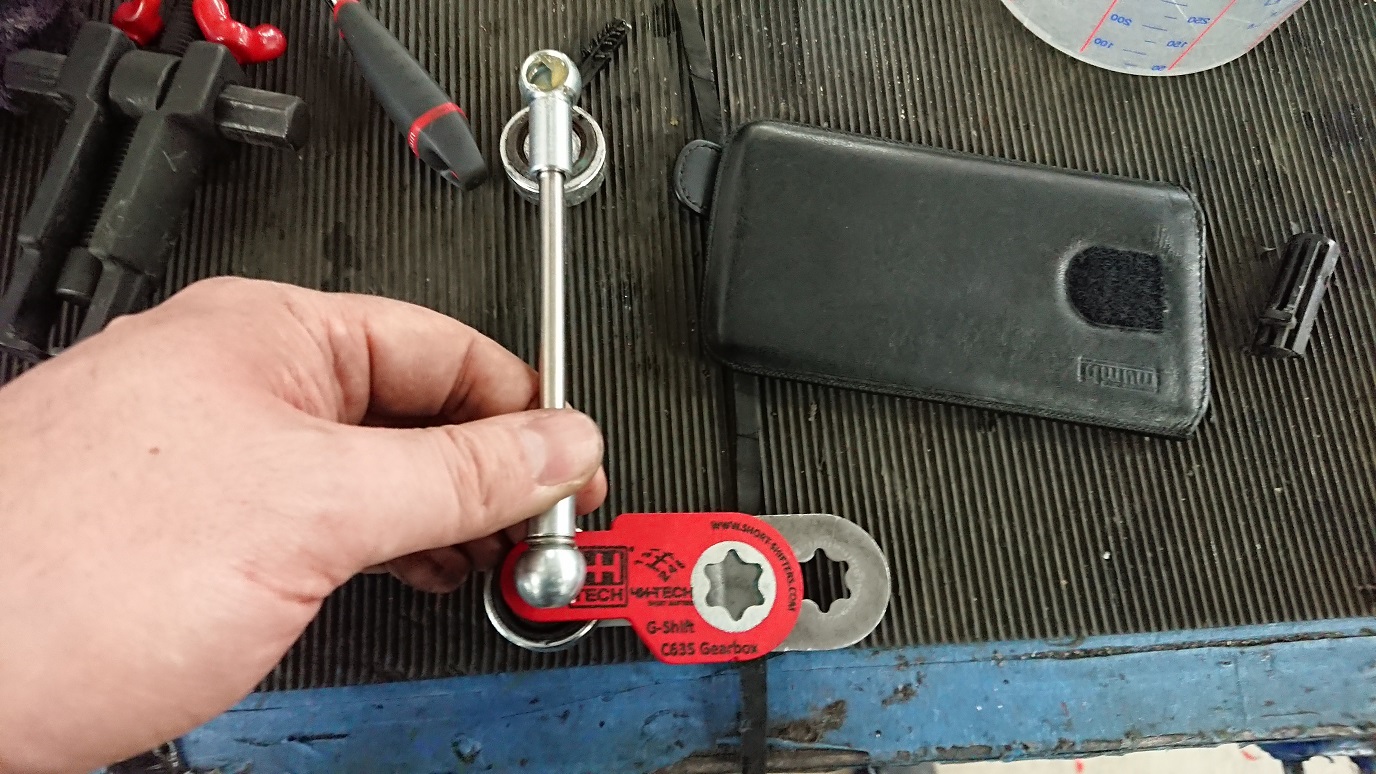

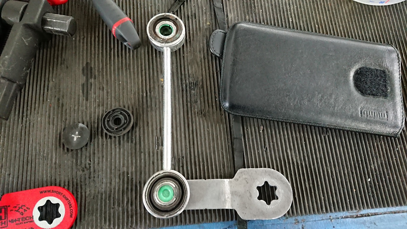

    Das ist das Bauteil was ausgetauscht wird
    Und hier sieht man wie die 45% Schaltwegkürzung entstehen und Hebelwirkung heraus genommen wird.
    Ich Empfehle in beide Kugelgelenke/Köpfe etwas Fett zu machen!

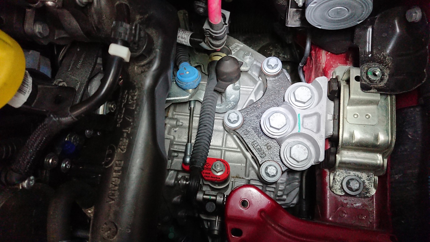

    Nach Einbau
    Dazu ist zu betonen dass an der oberen Seite (Zum Fahrer) bei dem 4H-Tech Bauteil noch eine Art Sicherheitssplint zu instalieren ist (Mitgeliefert)
    Dafür wird der Kopf natürlich erst gesteckt, dann die Sicherung reingeschoben und gedreht. (Ich empfehle hierzu eine Lange dünne Greifzange)
    In umgekehrter Reihenfolge alles wieder einbauen

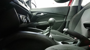

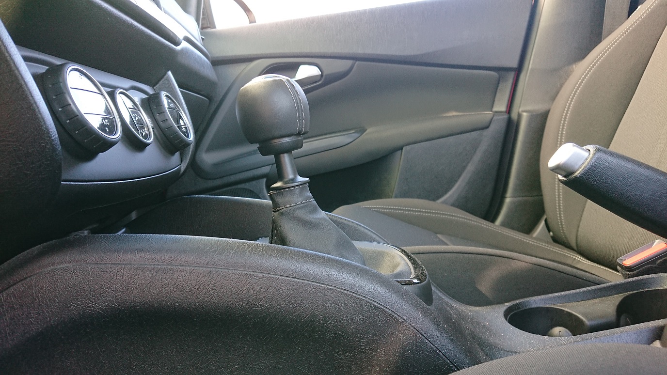

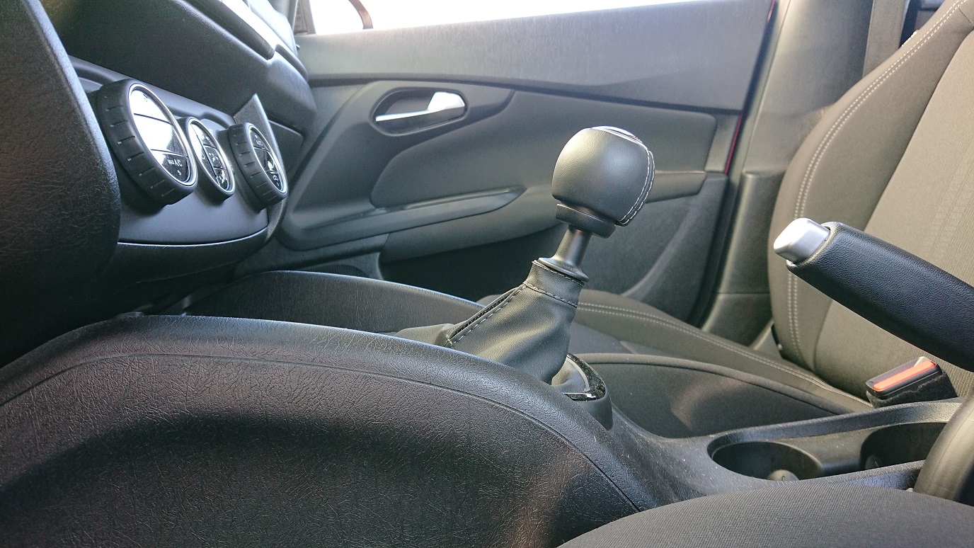

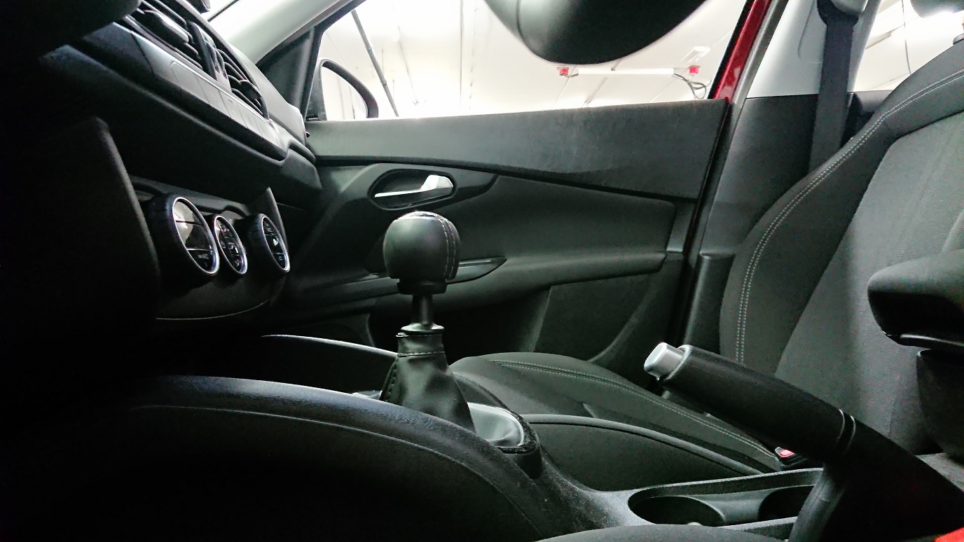

    Und nun der direkte Vergleich (3er Gang und 4er Gang), wenn auch der Kamerawinkel nicht optimal gleich ist :rolleyes:
    Auf den Fotos ist kaum zu übermitteln wieviel kürzer es wirklich ist, aber es ist mehr als nur deutlich!
    Hier noch meine persönliche Ergänzung seit dem Umbau gestern:
    Von den Schaltwegen finde ich es nun perfekt! Kurz, und knackig.
    Minimal mehr "Kraftaufwand" ist zu betreiben (Wieder diese böse Hebelwirkung :D )
