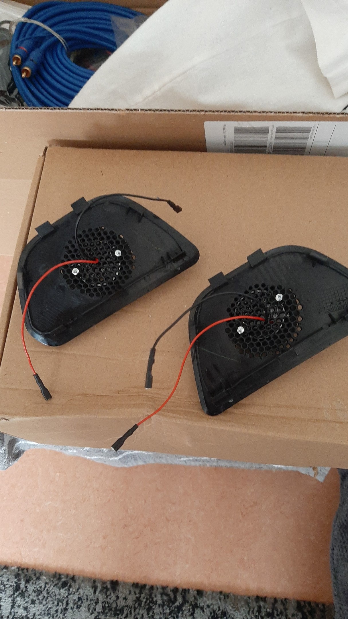

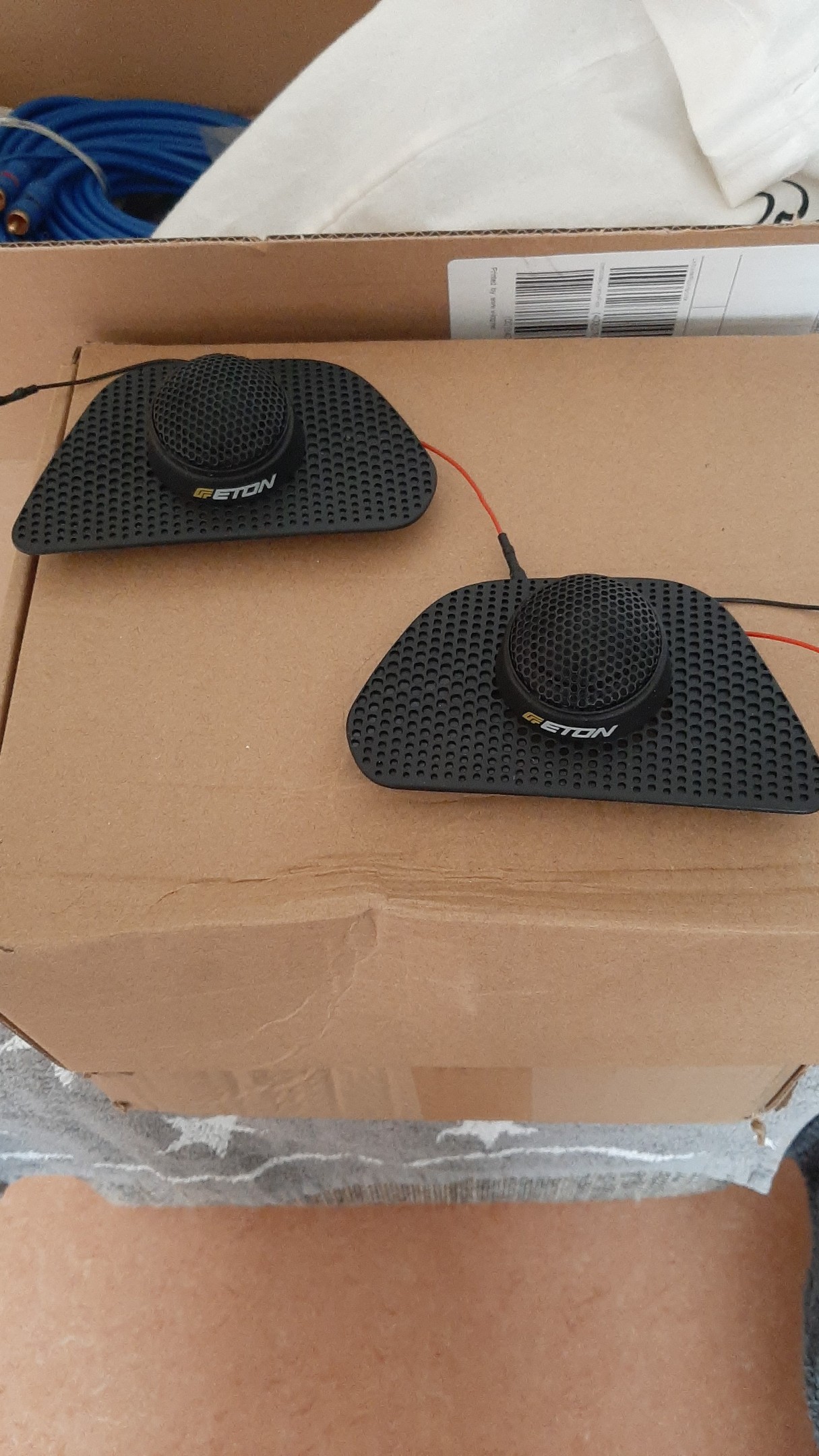

  • @Tom72 ich hab es so gelöst, nimmst einfach die Originale Kabel von den Hochtöner uns schließe an die neue Hochtöner, die haben eine eingebaute weiche.
  • Hmmm, nicht schlecht gelöst, mir gefällt der Aufbau auf den Gittern aber nicht ganz so gut. Könnte die originalen Hochtöner aber abklemmen und die neuen ins Spiegeldreieck an den Türen verbauen.
    Hab ich bei meinem Hyundai auch so gemacht.
    Wenn das so hinhaut, Hochtöner einfach abklemmen und das Kabel blind liegen lassen.
    Muss ich mal darüber nachdenken ;)
    Die Serien Hochtöner wird man wahrscheinlich kaum rausbekommen oder?
    Aber gute Arbeit :thumbup:

  • Die hochtöner geht voll leicht raus, einfach den gitter raushebeln und den Hochtöner 1/4 Umdrehung drehen :1f609:

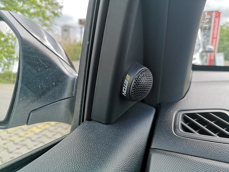

    Hier mal ein Bild von meinem kleinen Hyundai :thumbup:

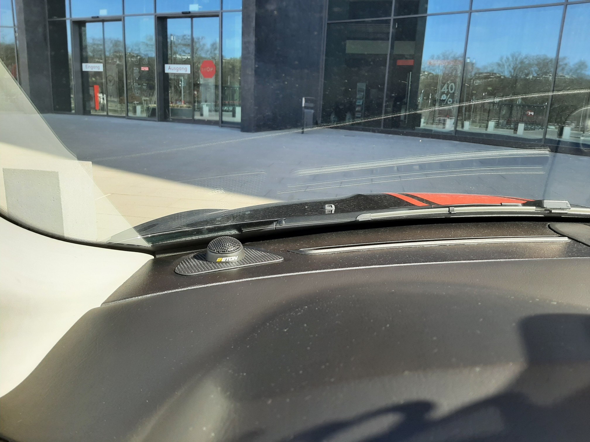

  • der originale hochtöner platz is mehr schlecht wie recht...
    da der direkt an die scheibe spielt und dass gibt unschöne abstrahlungen an der frontscheibe...
    so wie es @ninosiciliano gelöst hat ist es am besten....
    oder eben in das spiegeldreieck... aber dann auch richtig ausrichten

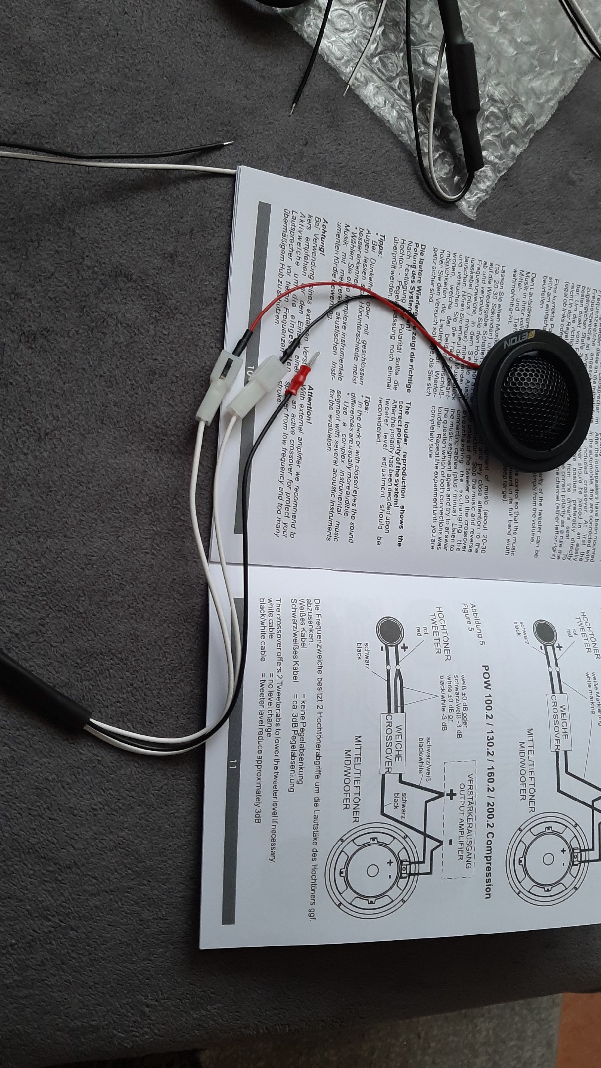

    zum thema anschließen darf man nicht vergessen die weiche für die hochtöner anzuschließen (hat schon jemanden gegeben der sich seine Ht´s fast gegrillt hat)

    Ja genau, die Hochtöner hab ich jetzt ausgerichtet richtung Handbremse ,werde noch ein paar Bilder machen.
