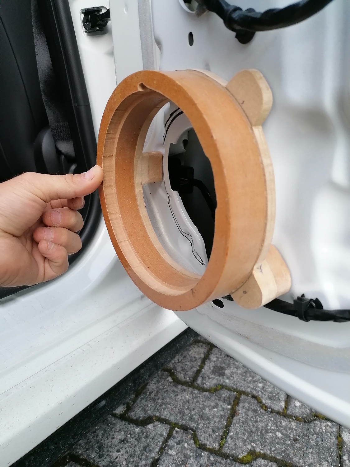

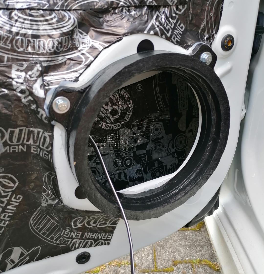

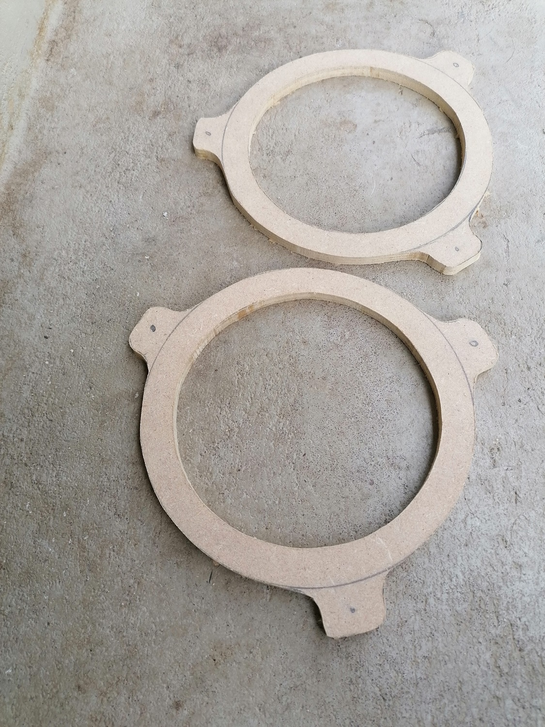

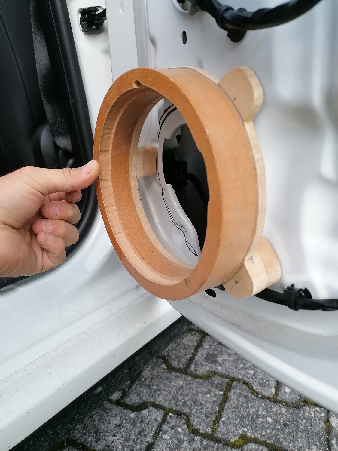

  • wie wahr Jörg....jetzt habe ich nach der super Anleitung die Ringe gemacht, den Lautsprecher an der Beifahrertür eingebaut und angeschlossen und.....läuft nicht. :(
    Die Verbindungen geprüft, alles tacko, keinen Schimmer warum der nicht spielt....jetzt denke ich gerade, mach es wie Hannes, drück irgendwem der Ahnung hat 1000,-€ in die Hand und sach: mach!

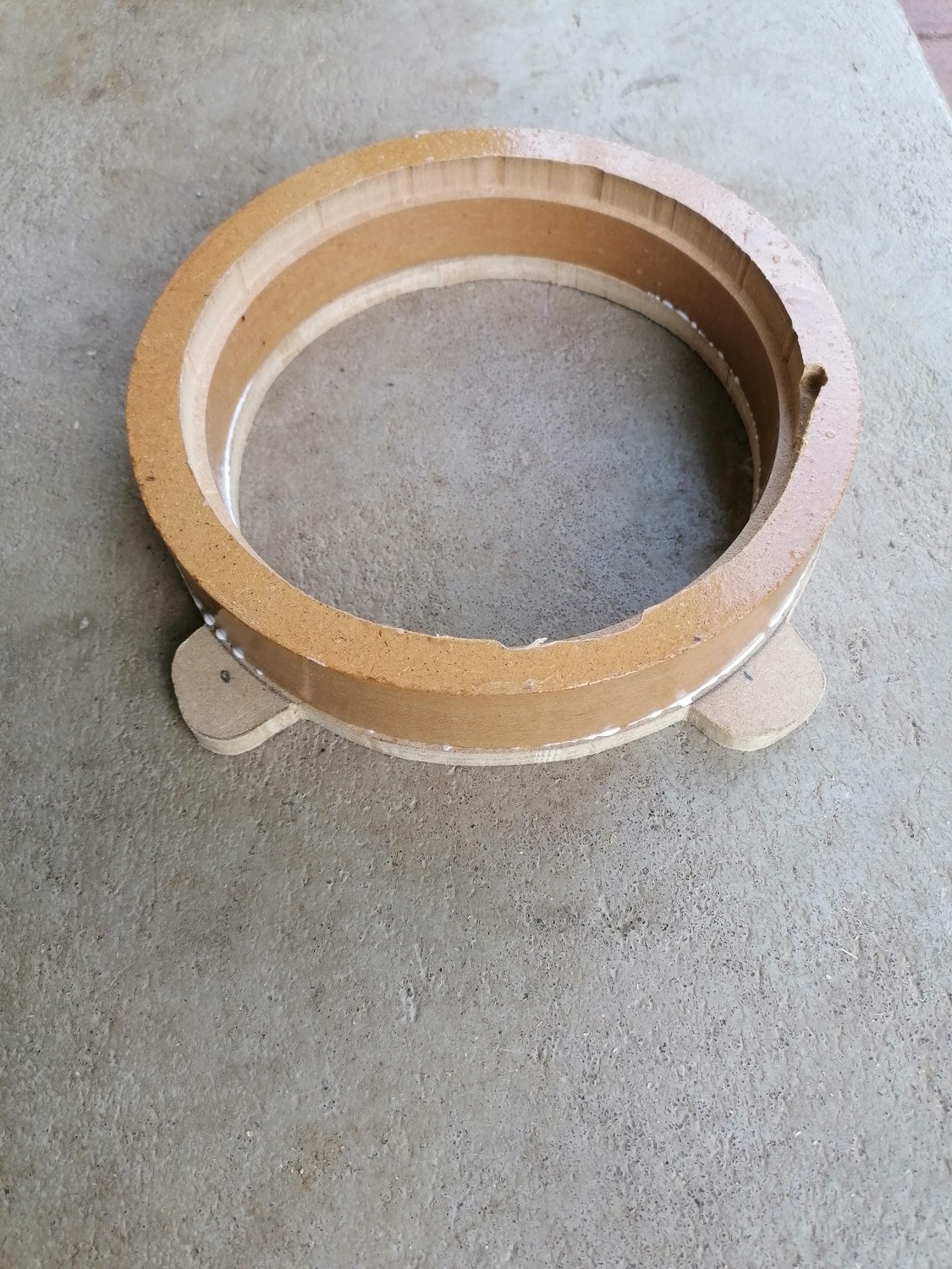

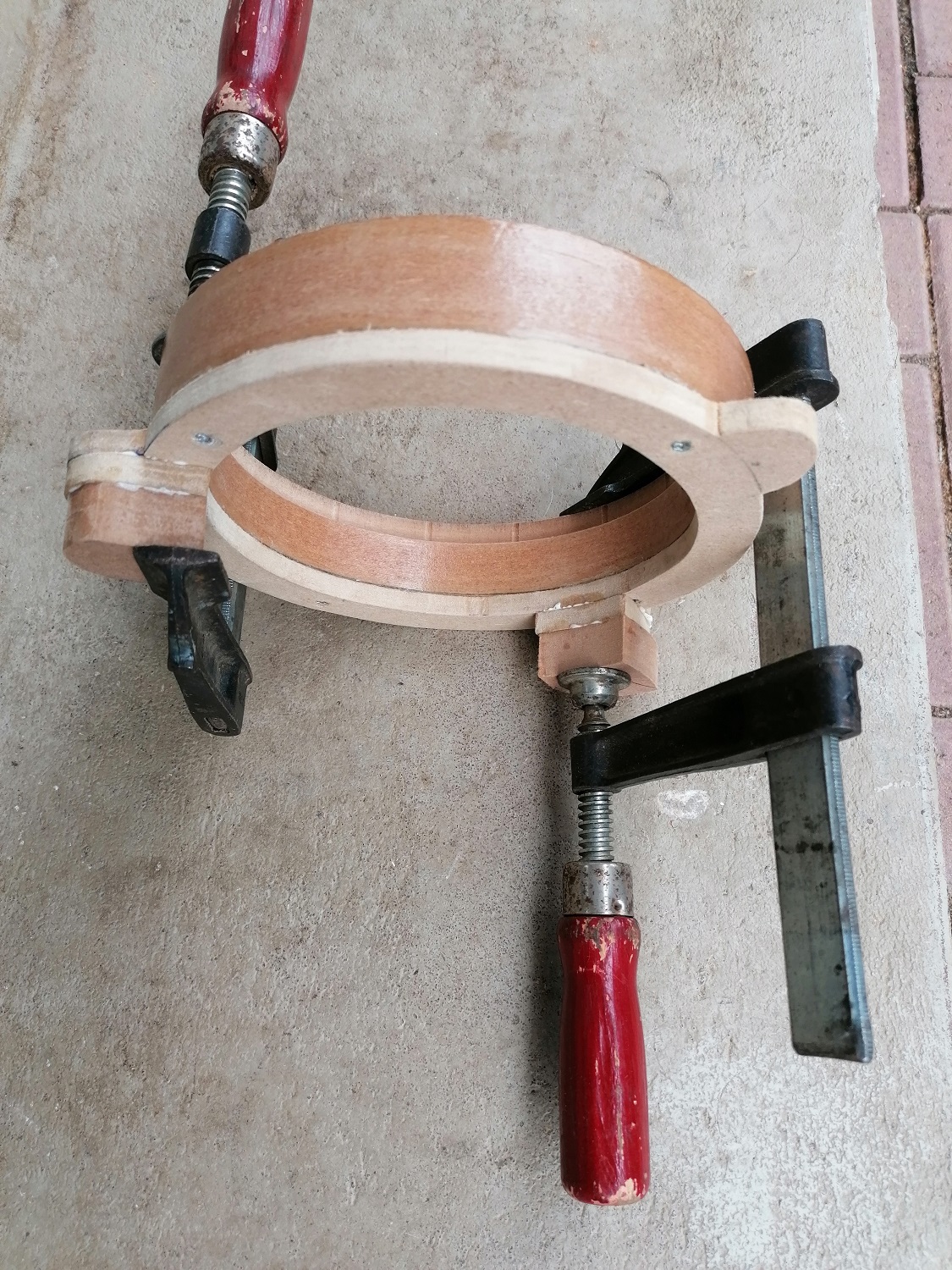

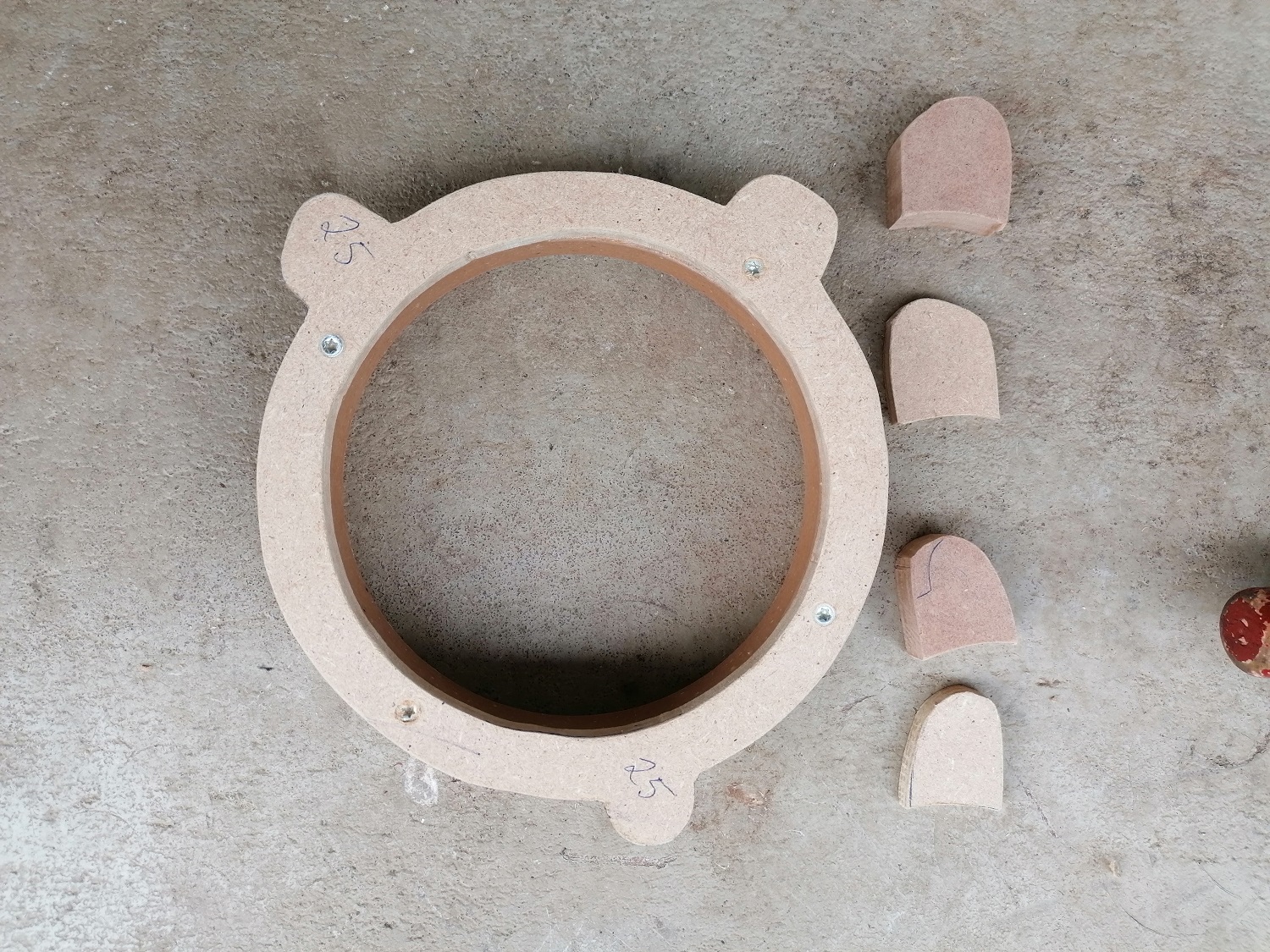

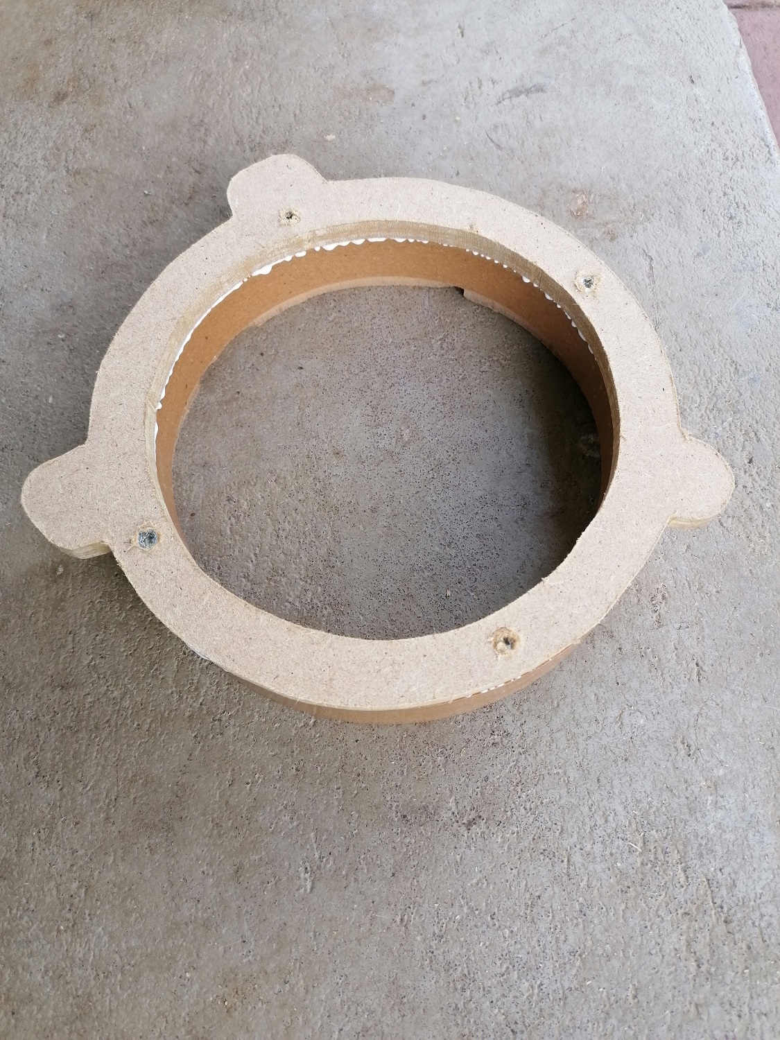

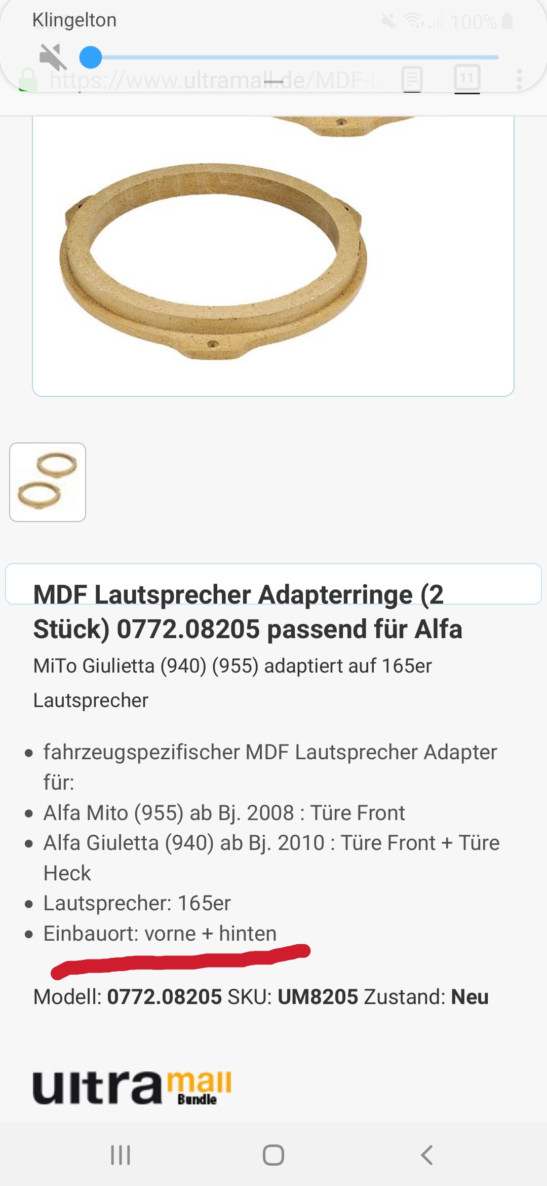

  • Ach hinten machst du auch. Na dann. So hab ich es gemacht.
    Also erstmal die selbe Vorgehensweise wie für Vorne und dann noch um den Abstand auszugleichen kleine Klötzchen angebracht.

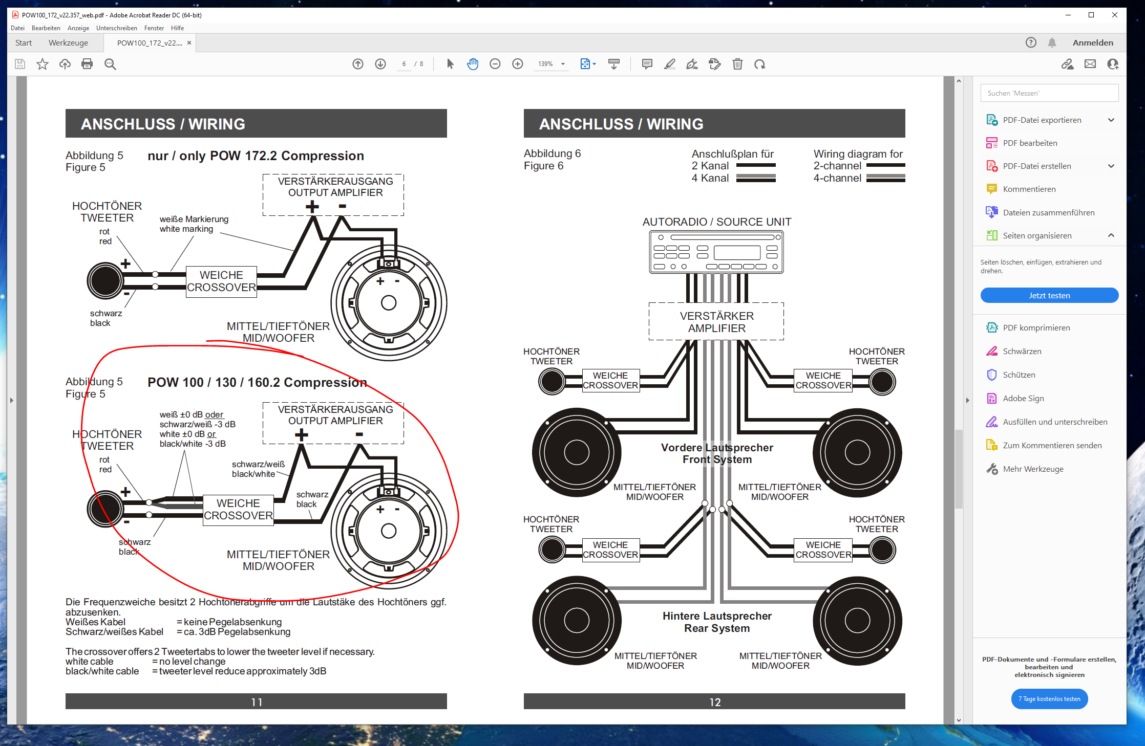

    Kommt drauf an wo du die Hochtöner hin machen willst. Wenn irgendwo in der Tür dann muss die Weiche auch in die Tür. Wenn die Hochtöner irgendwo im Amaturenbrett verbauen willst dann muss die Weiche auch dort irgendwo hin. Denn du musst ja von der Weiche zum Hochtöner ein Kabel haben. Also wenn du die Hochtöner z.B. in die Tür machst und die Weiche aber im Amaturenbrett verstecken willst dann müsstest du ein zusätzliches Kabel von dort in die Tür bringen ( das Originale wird dann ja für den Mitteltöner schon belegt). Und da am Tipo an den Türen Stecker sind und nicht wie früher nur ein Kabelkanal aus Gummi wo die Kabel durchlaufen wird das nichts mit zusätzlichem Kabel legen. Klar irgendwie kann man da ein einzelnes verlegen. Aber das baumelt dann da so einzeln rum und so.

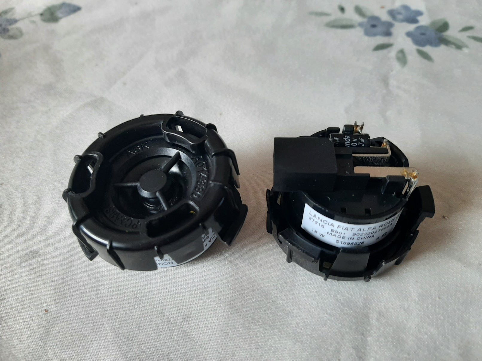

  • Das Grundprinzip bzw. der Aufbau ist mir soweit schon klar.

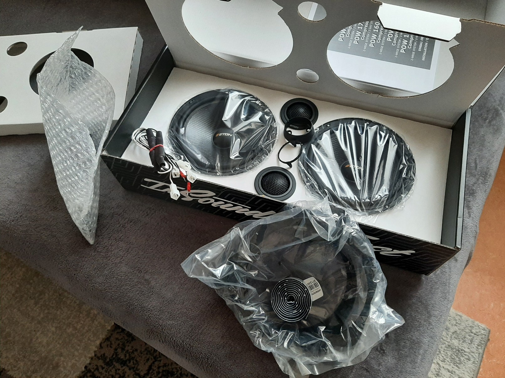

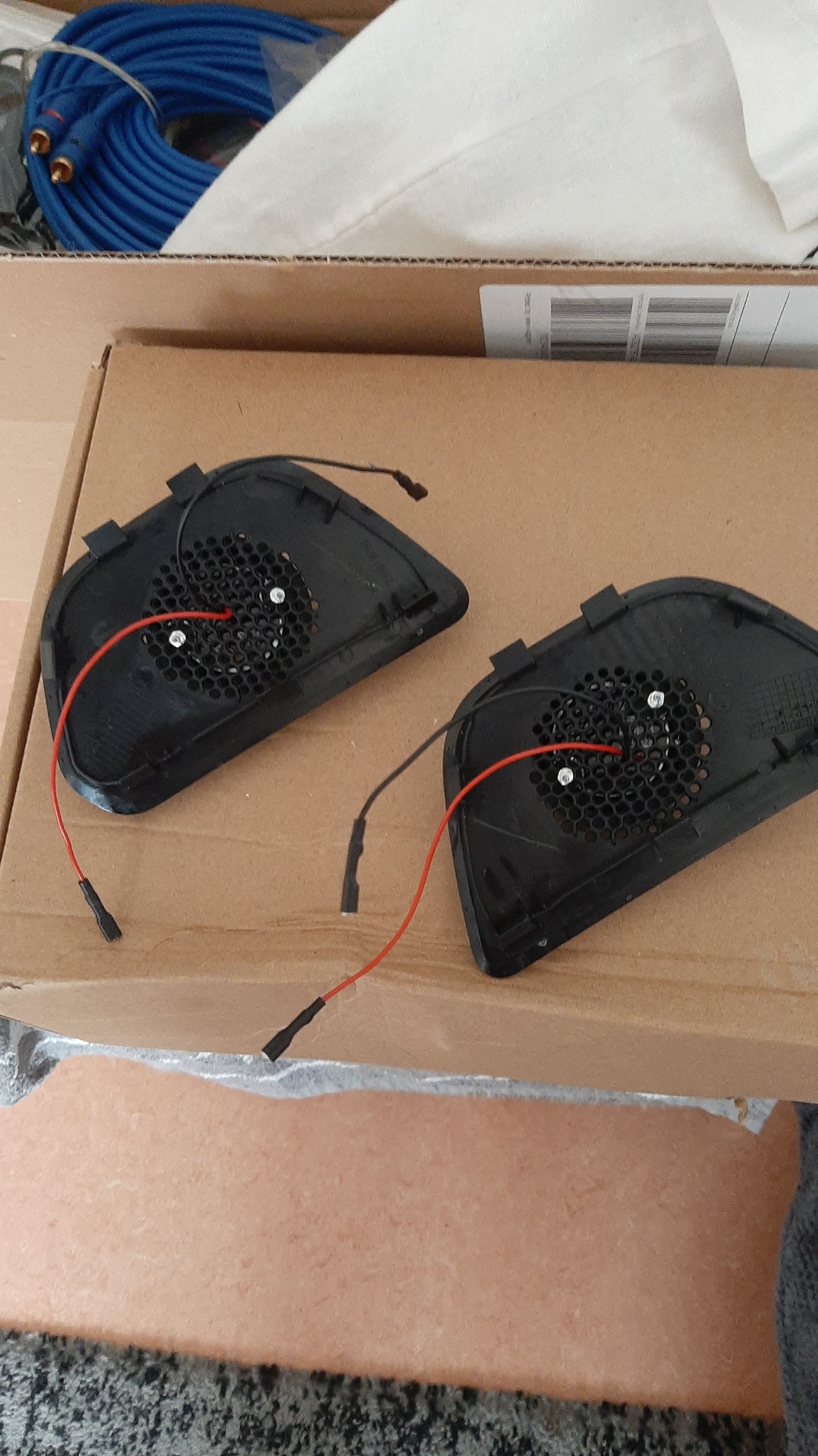

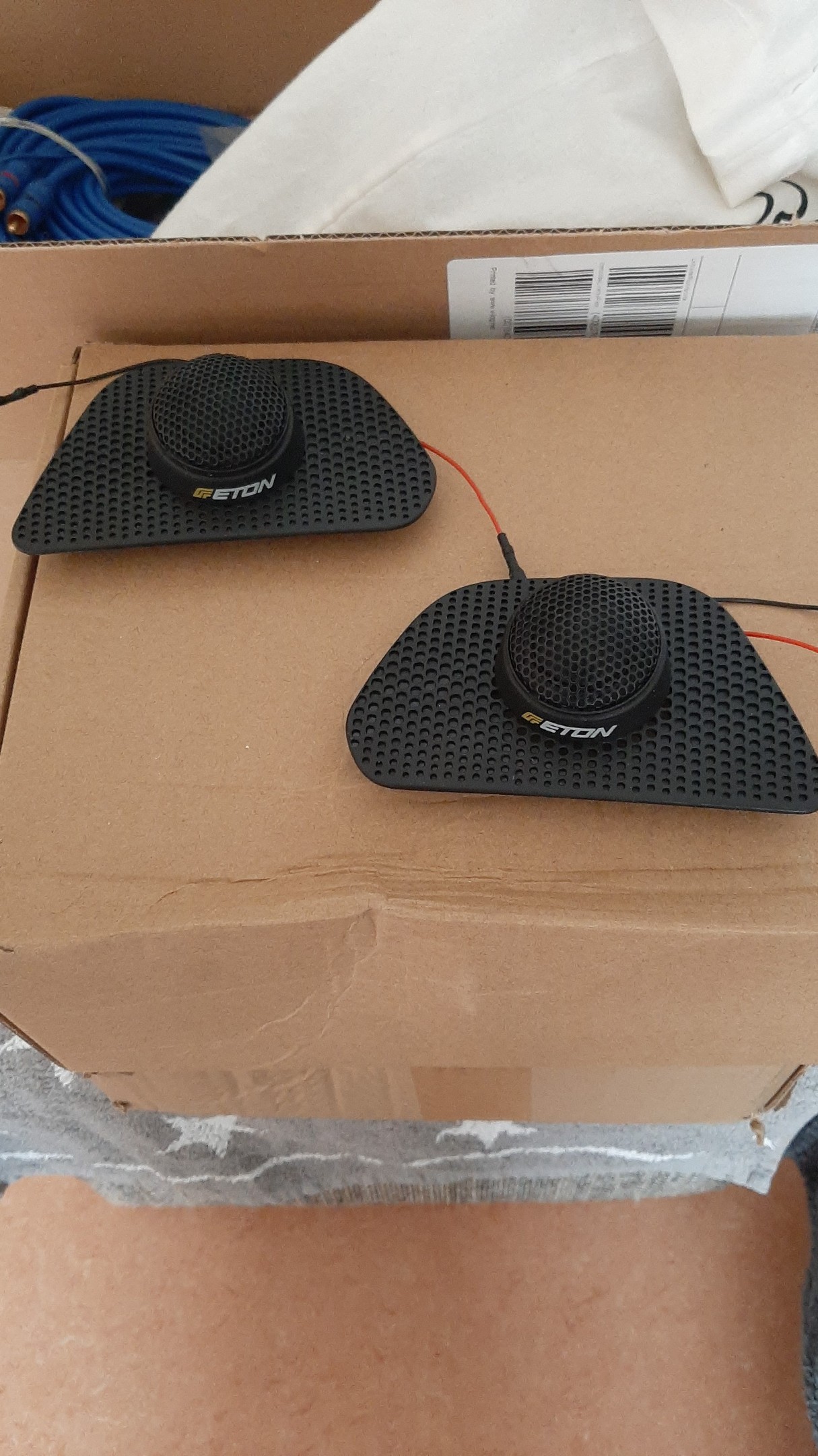

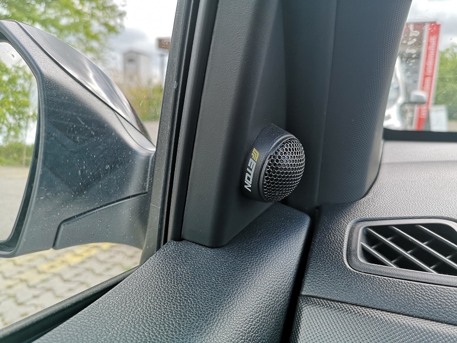

    Wollte die Hochtöner wie Nino in die Gitter der Originalen einsetzen.

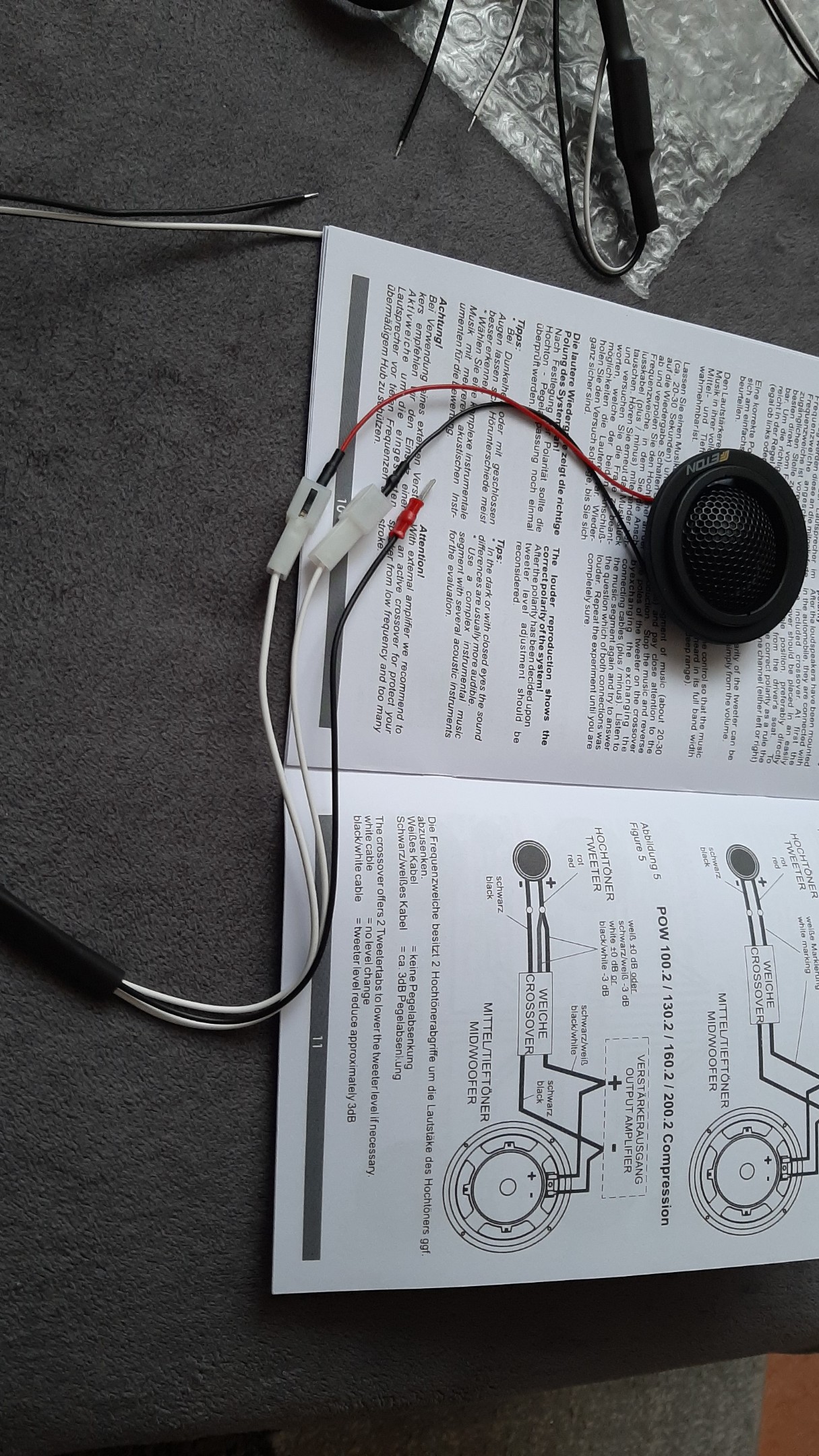

    Wenn ich es richtig verstanden hatte ist die Weiche ja jetzt im Hochtöner integriert, dann muß da ja auch der Mitteltöner anliegen, wäre somit ohne Strippenziehen also eventuell auch für mich machbar. ;)
    Dachte ich könnte die Weiche also an Stelle des jetzigen Hochtöners platzieren, aber die ist zu fett, die passt da net rein.
    Aber ja, ist am Samstag vor Ort sicher viel einfacher erklärt als mit dem getippsel hier. =)
  • So einfach ist das nicht.
    Ninos neue Hochtöner haben auch eine integrierte Weiche. Also konnte er die einfach austauschen.
    Wenn du deine jetzt auch dort einbauen willst, dann musst du die Weiche im Amaturenbrett irgendwo in der nähe des Sicherrungskasten und irgendwo hinterm Handschuhfach unterbringen. Dann musst du die Lautsprecherkabel links/rechts in dem Bereich im Kabelbaum frei legen und durchtrennen. Dann die Enden die vom Radio kommen an die Weiche anschließen. Das andere Ende was dann in die Tür geht an der Weiche an dem Anschluss für den Mitteltöner/Tieftöner und dann entweder ein neues Kabel von der Weiche bis zum Hochtöner legen oder im Kabelbaum nach den originalen Suchen die zum Hochtöner gehen und das dann an die Weiche anschließen (Hochtöneranschluss). Neues Kabel legen ist aber die einfachere Lösung.

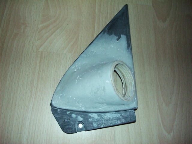

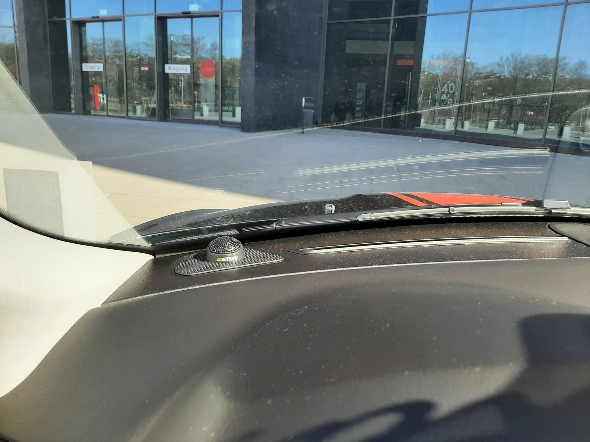

    An die Spiegeldreiecke möchte ich nicht, auch wenn das wohl das einfachere und klanglich beste wäre, gefällt mir optisch nicht so.
    Bischen „Fachsimpeln“ vor Ort aber gerne, freue mich immer wenn ich ein wenig meines Wissen an die junge Generation weiter geben kann. :D

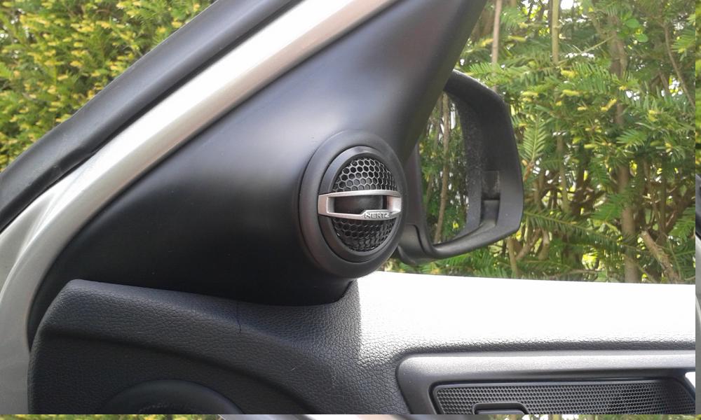

  • An die Spiegeldreiecke möchte ich nicht, auch wenn das wohl das einfachere und klanglich beste wäre, gefällt mir optisch nicht so.
    Ja so wie ich es aktuell habe ist es Optisch auch nicht wirklich das beste. Aber da werde ich übern Winter noch dran arbeiten. Werde die Hochtöner etwas in die Dreiecke einlassen und dann das ganze so beispachteln mit Glasfaserspachtelmasse, schleifen und lackieren, so das es nachher aussieht wie aus einem Guss.
    Also so in der Art wie diese hier.
