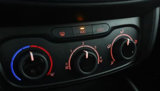

    Mir ist gestern aufgefallen, dass automatisch die Klima angeht, wenn man den Drehschalter für die Lüftung ganz nach rechts dreht, also auf Front- und Seitenscheiben.
    Sie geht dann auch nicht wieder aus wenn man den Schalter woanders hindreht.

  • Neeeee, ich dachte nur, man müsste immer den Knopf drücken um sie einzuschalten. Dass das auch mit dem Drehschalter geht war mir neu.

  • Also bei mir reicht Drehen nicht. Muss drehen und dann den Knopf drücken bis die Lampe mittig angeht.
  • Echt ? Dann ist das nicht normal ?
    Oder ein Upgrade von der manuellen Klimasteuerung 2016 zu 2019. :/

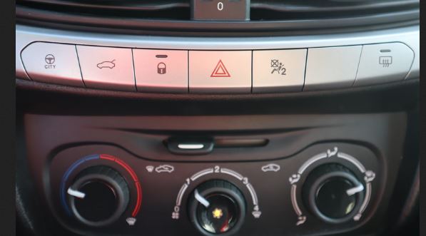

  • Bei der ersten Serie TIPO (356) gab es zwei Ausführungen für das Bedienfeld der manuellen Klima:
    1. Limo: mechanisch betätigte Umluftklappe -Schieberegler für die Umluft über dem Gebläseschalter, Ein/Aus-schalten der Klima durch Druck auf den Gebläseschalter.
    2. Hatch und Kombi: elektrisch betätigte Umluftklappe - 3-fach Elektroschalter für Heckscheibe, Klima und Umluft über dem Gebläseschalter (Umluftklappe öffnet beim Einschalten und schliest beim Ausschalten der Zündung - mit spitzen Ohren hört man das Laufgeräusch des Stellmotors). Klima schaltet auch ein, wenn der Luftstrom (Regler rechts) auf die Winschutzscheibe geleitet wird.
  • Na perfekt, dann ist ja alles so wie es sein soll, danke schön. :thumbup: 8)
