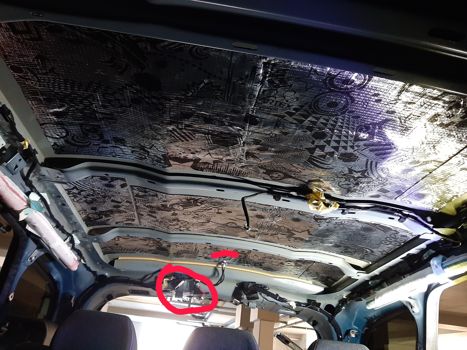

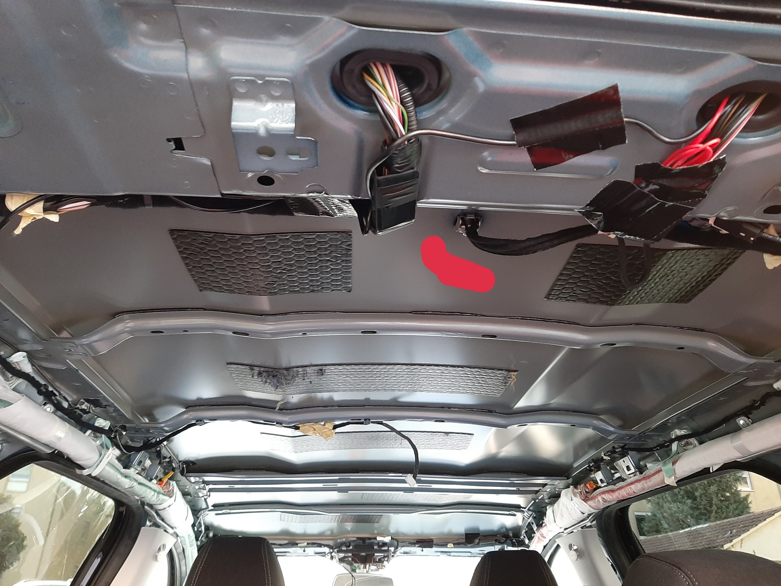

  • Wie aufwendig ist es denn den Antennensockel selber zu tauschen?
    Bin handwerklich eher wenig begabt ;)
    Die Dichtlippe/Dichtung vom Kofferraum im oberen Bereich einfach rausziehen. Am Himmel die zwei Klipse raus machen. Den Himmel vorsichtig nach unten ziehen und irgendetwas dazwischen klemmen so das man beide Hände frei hat. Mit nem langem Arm kommst du dann an die Stecker und die Mutter mit der der Sockel befestigt ist.
  • besser ist noch die beiden hinteren oberen Verkleidungen zu demontieren. Ansonsten läuft man Gefahr den Dachhimmel mittig zu knicken...
  • Ansonsten läuft man Gefahr den Dachhimmel mittig zu knicken...
    Deswegen ja vorsichtig runter ziehen und nur soweit, dass die Arme rein passen.
    Aber wer die Verkleidungen mit runter nehmen mag bitte. Dann gehts natürlich deutlich besser.

  • Hier sind 2 Bilder, vielleicht hilft es dir weiter.
