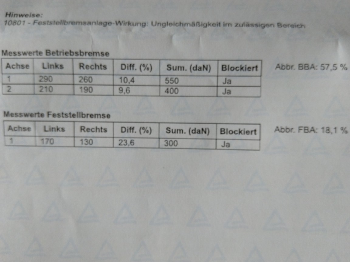

  • Hallo Leute! Ich bin ja auch hier um etwas zu lernen. Gestern hatte ich ja den TÜV Termin, und die Plakette war auch kein Problem. Aber die festgestellte „Ungleichheit“ im Bremsverhalten würde ich gerne verstehen wollen. War zwar alles im Rahmen und beim Bremsen merke ich selbst keine Unterschiede oder ein Ziehen zu einer Seite, aber wie entstehen solche Differenzen zwischen der linken und rechten Seite!? Was passiert in der Werkstatt, wenn die Handbremse wieder „korrekt eingestellt“ wird!? Freue mich auf Feedback.
  • Hallöchen wenn ich das richtig sehe hat auch deine Betriebsbremse hinten unterschiedliche Kraft. Wahrscheinlich der Bremszylinder in der Trommel nicht mehr richtig gangbar. Könnt ich mir vorstellen. Aber Bremstrommel geh ich nicht dran, is mir zu kompliziert :whistling:

  • Betriebsbremse Unterschied bis max. 25% und Handbremse bis 50% Unterschied ist erlaubt.
    Die Ursachen könne viele sein, unterschiedliche Bremskraft durch die Verengung von Bremsschläuchen usw.
    Jedenfalls merkt man bei den Prozenten noch kein einseitiges ziehen beim Bremsen,
    sonst würde die Spur nicht stimmen.

  • Das die Werte exakt gleich sind ist eher selten. Selbst bei neuen Bremsen. :thumbup:
    Richtig Ralf, aber im einstelligen Prozentbereich!
    Trotz allem sind Jörgs Rennsemmelwerte nicht
    beängstigend!
  • Waren die Trommeln bei dir Jörg schonmal unten? Früher war es normal, das wir vor einem TÜV Termin in Absprache mit dem Kunden die Trommeln runtergenommen haben zum Reinigen, schmieren der beweglichen Teile und einer neuen Grundeinstellung. Selbst bei unserem Golf und dem Panda mach ich das alle 2 Jahre.
    Nö, runter waren sie noch nie. Nur in den ersten Monaten gab es mal einen Hammerschlag drauf, da sie rechts fest saß.....
    Mal sehen, wenn ich Langeweile habe, könnte ich die Handbremse mal einstellen, da der Weg doch schon recht weit ist. Und ich bin jemand, der ungleichmäßiges Bremsen auf alle Fälle sofort bemerkt..... aber noch ist alles Top. :thumbup:
    Danke für Euer Feedback!

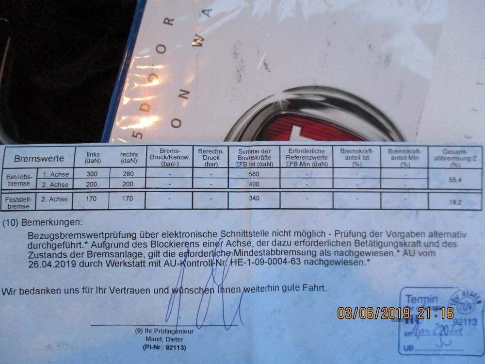

  • Frank, Du kannst ja mal Deine Bremsenwerte vom TÜV hier einstellen. Just for info. :thumbup:
  • die Werte rechts vorne sind auch viel weniger :!: :!: :!:
    BREMSENPRÜFSTANDPROBLEM :?: :?: :?: wäre auch möglich.
    vorne sollte zumindest annähernd gleich sein - 80% der Bremskraft
