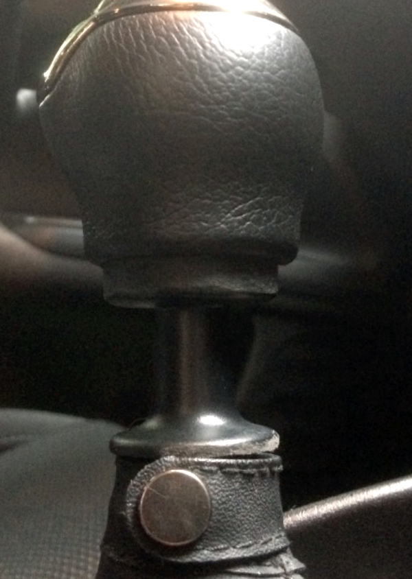

  • tataaa =)
  • So manche Blondine wäre da jetzt ja schon wieder überfordert. Gar keine Zahlen drauf :D
  • Na ist ja bis auf die Farbgebung der selbe wie ich ihn bestellt habe. Sitzt der denn gut?
    Ich hab den Nero bestellt.
  • Wird nur mit einer Madenschraube geklemmt, habe die einmal nachgezogen da der Knauf sich anfing zu drehen, seither hält es.
    Du mußt allerdings den Kragen der Rückwärtsgangarretierung abschleifen, am Besten geht es an einem stationären Bandschleifer, der passt so nicht in den Knauf beim hochziehen, die Aussparung ist ca. 2-3 mm zu klein.
    Die abgeschliffene Kante ist dann natürlich auch nicht mehr ganz so hübsch....mit ein wenig Kunststoffpflege geht es aber....habe allerdings auch nicht mit gaaaanz feinem Schleifpapier nachbehandelt, könnte auch helfen.

    Wäre es eventuel nicht auch möglich den Schaltknauf innen abzuschleifen um die paar Milimeter zu gewinnen?
  • mhhh, wenn ich mich recht entsinne war er innen aus Metal, müßte man dann abdrehen....ob das ginge?
    Bin kein Metaller, aber denke das einspannen dürfte bereits ein Problem sein.
    Bin auch nicht mehr sicher wie viel da runter mußte, kann das morgen früh mal messen was ich da jetzt noch stehen habe und eine Detailaufnahme machen.

  • moin....hier mal eine Nahaufnahme...hatte beim schleifen auch unten den Ring leicht geditscht, gar nicht mehr dran gedacht, danke für die Erinnerung. :S
    Wenn man es nicht weiß das der Ring angeschliffen ist sieht das kein Mensch, ich denke da nicht mehr dran, ist für mich okay.
    Da tickt natürlich jeder anders, vor vielen Jahren hätte ich das so wohl auch nicht so stehen lassen.
    Die Nahaufnahme macht auch deutlich das ein weiterer Schleifgang mit feinem Papier sicher noch einmal was bringen sollte.
    Habe keine Schieblehre hier und meine Micrometerschraube geht nicht weit genug auf, Messwert reiche ich nach.
