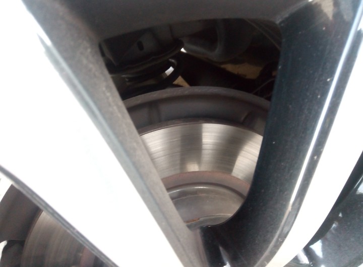

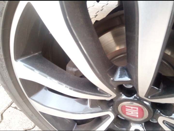

  • So sieht das Tragbild meiner hinteren Bremsscheiben nach knapp einem Jahr aus. Dort wo die Bremsbeläge greifen sind die Scheiben schön blank, so wie es sein soll: :thumbup:
  • So sehen meine nach 4,5 Jahren aus.... das nenne ich mal Haltbarkeit. :thumbup:
  • Genau so ist es! Wir sehen das Elend da hinten nicht :D
    Meine sehen nach über 40000 Kilometer genauso aus wie deine :D
