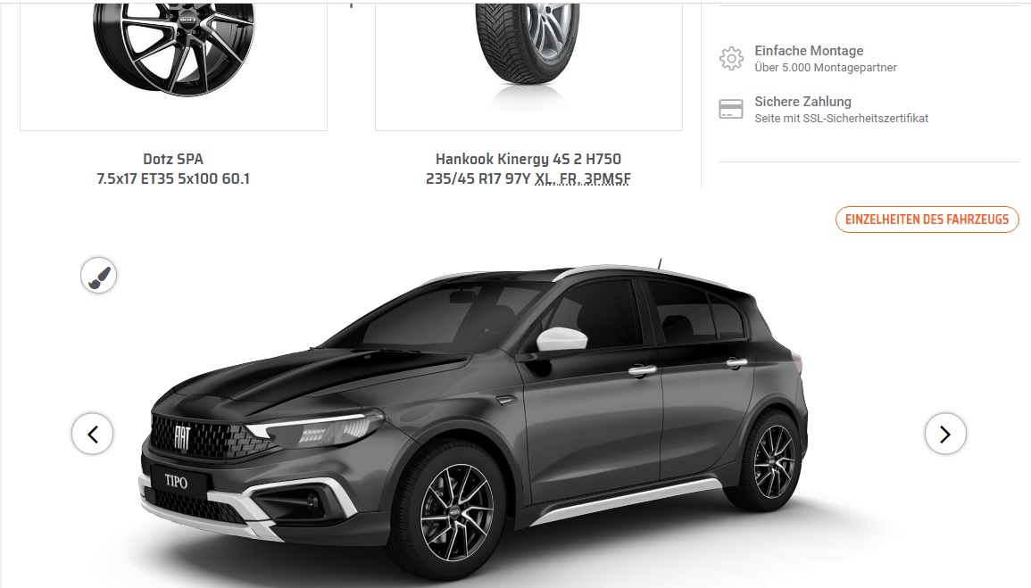

  • Ich habe mir mal erlaubt auf Österreichs großer Reifenplattform Grip500.at zu gucken und für den Cross gibt es 8 Felgen von Dezent in 16-Zoll für 195 bis 215er Breiten und 2 von Dotz in 17-Zoll für 205er bis 235er Breiten. Allesamt mit EU-Zertifikat und TÜV-Segen direkt mit der expliziten Erweiterung der Betriebserlaubnis nur auf den Tipo Cross.
    Das ist zwar keine Riesenauswahl, aber damit kann man sich erstmal etwas für den Cross zusammenstellen :thumbup: .
    Habe mal für 945,12 Euro einen Satz 235er Winterreifen auf 17-Zoll Alus drangebaut. Geht schon:
    Ja aber in Österreich müssen wir zur KFZ Prüfstelle der Landesregierung, weil in Österreich ist nur ein ECE R124 Gutachten Eintragungsfrei und das gibt es für den Tipo Cross mit den Reifen 215/60R16 oder 215/55R17 nicht. Und mit den Reifen vom normalen Tipo geht der Tacho nicht richtig. Alle Felgen mit ABE Gutachten müssen in Österreich Eingetragen werden.

  • Leute, bin ich jetzt blöd, klar geht da was, also...
    Okay, die ECE ist aber nix anderes als eine ABE, aber für ganz EU-Europa. Das ist schön, dir reicht aber schon die Erteilung für dein schönes Heimatland.
    Nehmen wir also mal diese Felge für den Cross hier, weil es da am einfachsten ist, denn die passt ganz einfach mit den Serien-Radschrauben:
    Dafür habe ich das nätige ECE R124-Gutachten namens E1*124R00/01*1343*03 gefunden. Die ABE stammt vom TÜV Austria, darin sind dann sämtliche Auflagen beschrieben, wenn du die mit deinem Tipo Cross fahren magst. Es sind deren 11 und damit vergleichsweise gar nicht so viele und es ist nach meiner Lesart keine Pflicht zur Vorführung oder Eintragung nötig, wenn deine CoC-Papiere andere Reifen, als die Serienräder einhält, was ich leider nicht weiß. Ich link mal:
    https://cdn.grip500.com/assets…7-17-WIRD-N11-1-8-001.pdf
    Vielleicht kann sich ja das mal jemand ansehen, ich interpretiere es so, dass diese Rad ohne jegliche Auflagen mit dem Cross gefahren werden darf - nach dem Prinzip baugleicher Nachrüsträder... Das klappt immer, wenn in der EU-Typengenehmigung vom Tipo Cross mehrere zum Nachrüstrad passenden Rad-Reifengrößen eingetragen wurden. Wenn da nur die 17er-Räder mit den Serienreifen drin stehen, dann gehts IMHO wirklich nicht ohne mal bei der Prüforganisation vorbeizufahren und dann irgendwann später bei Gelgenheit die Kombination in die Papiere eintragen zu lassen.
