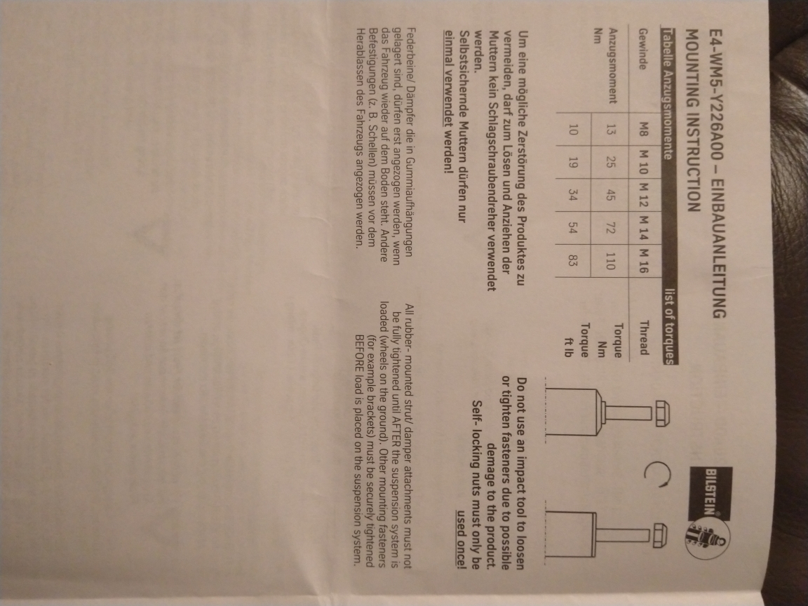

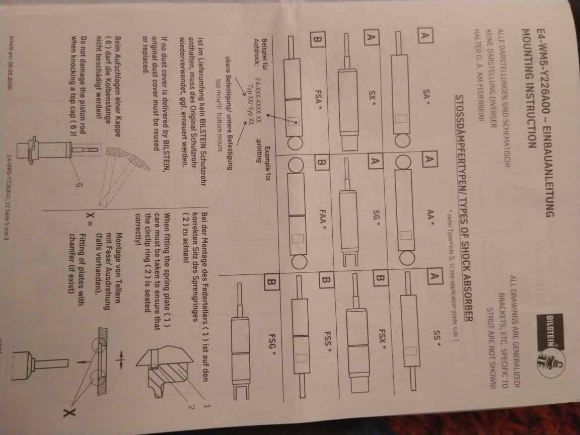

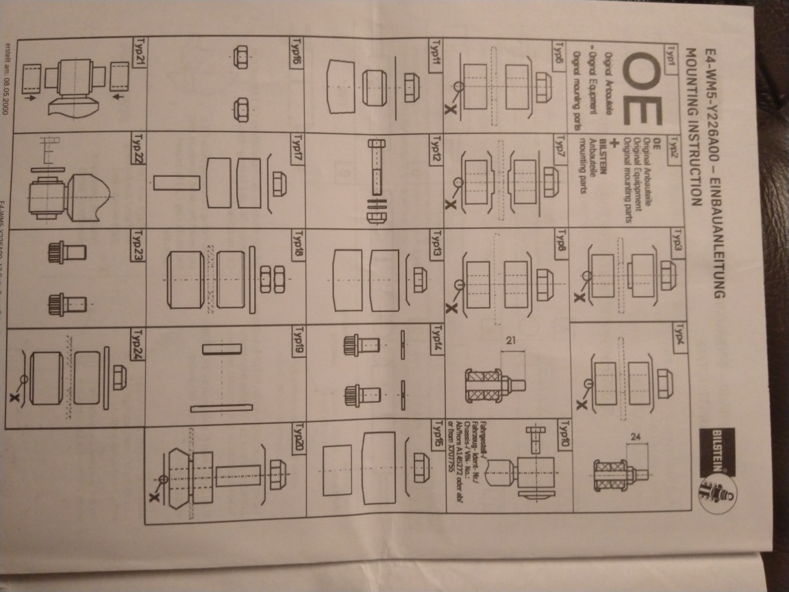

  • Mal gerade geguckt was bei meinen Bilstein B6 so steht....
