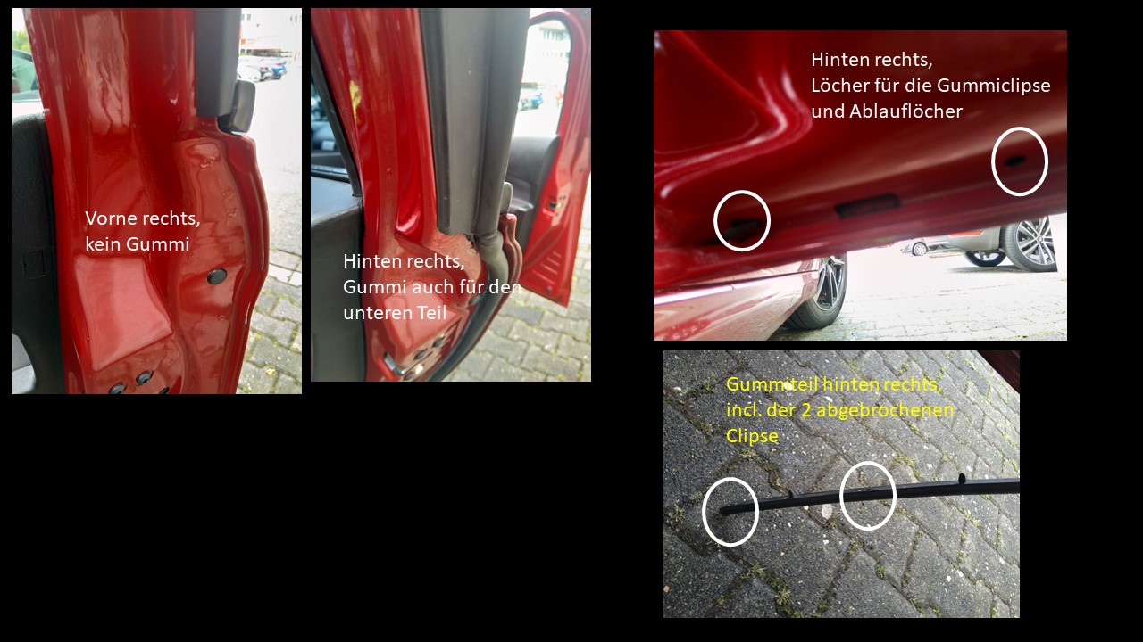

  • So, nehme das Thema hier mal erneut auf. Hatte ja berichtet, dass es heute morgen hinten rechts in der Tür ordentlich schwappte und nach Anheben der Gummilippe ein ordentlicher Schwall an Wasser raus kam.
    Heute mittag mal die Lippe abgenommen - klar, dabei sind mir als "Linkshändler" 2 Clipse abgebrochen <X - und gut, es sieht alles sehr schmutzig darunter aus; wen wundert es, da die Stellen wohl schon viele Monate "zu" waren. :whistling:
    Ich überlege gerade warum man hinten mit den Gummis arbeitet und vorne ist ab Fensterunterkante kein Gummi nach unten angebracht. Könnte man nicht gänzlich auf die Gummis verzichten oder sorgen die auch für einen gewissen Schallschutz?! Egal, ich kauf mal 2 beim Freundlichen (werden ja wohl nicht die Welt kosten); habe ich im Urlaub was zu tun..... :)
  • Danke für die Fotos!!! So ist es sehr anschaulich.
    (Ein Bild lügt mehr als 1000 Worte :rolleyes: sagt der Fotograf)

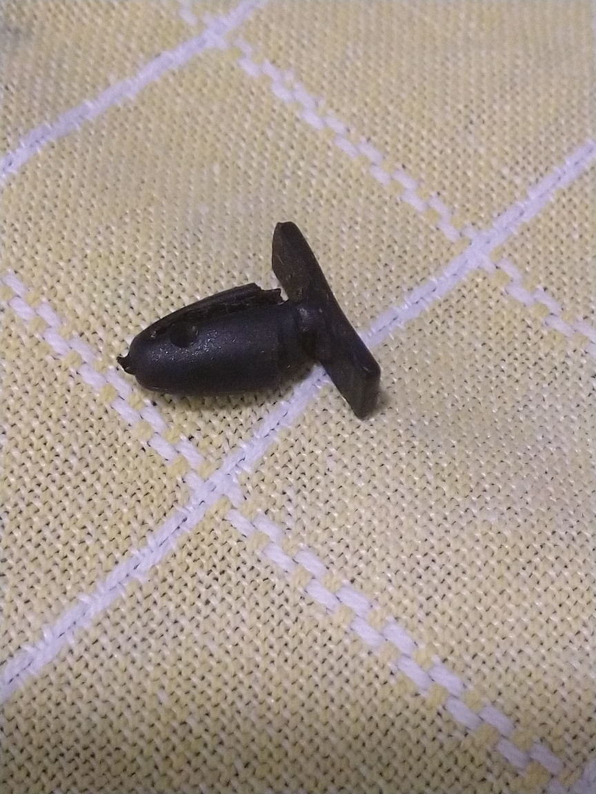

  • Hier die besagten Clips. Die sind auch nicht abgebrochen; die flutschen so raus und mir ist ein Rätsel wie man die wieder hineinbekommt ... Eine Seite kann man "reinschieben", und dann. :huh:
  • Tja Jörg.....wenn Sie rausgegangen sind gehen Sie auch wieder rein..... :) :) :)
    mit einer Spitzzange brauche ich ca. 5 Sekunden dafür.....
  • Danke! Einen Versuch wäre es wert. Spitzzange habe ich sogar zu Hause. :thumbup:
    Mal sehen ob es 5 Sekunden, 5 Minuten, 5 Stunden, 5 Tage oder 5 Monate werden......ich melde mich. :)
    PS: wenn nicht, bastel ich mir aus der Gummilippe einen Strick..... :evil:

    Hat geklappt. 5 Minuten wurden es und alles wieder am Platz. Jetzt bitte ein Platzregen zum Checken....
