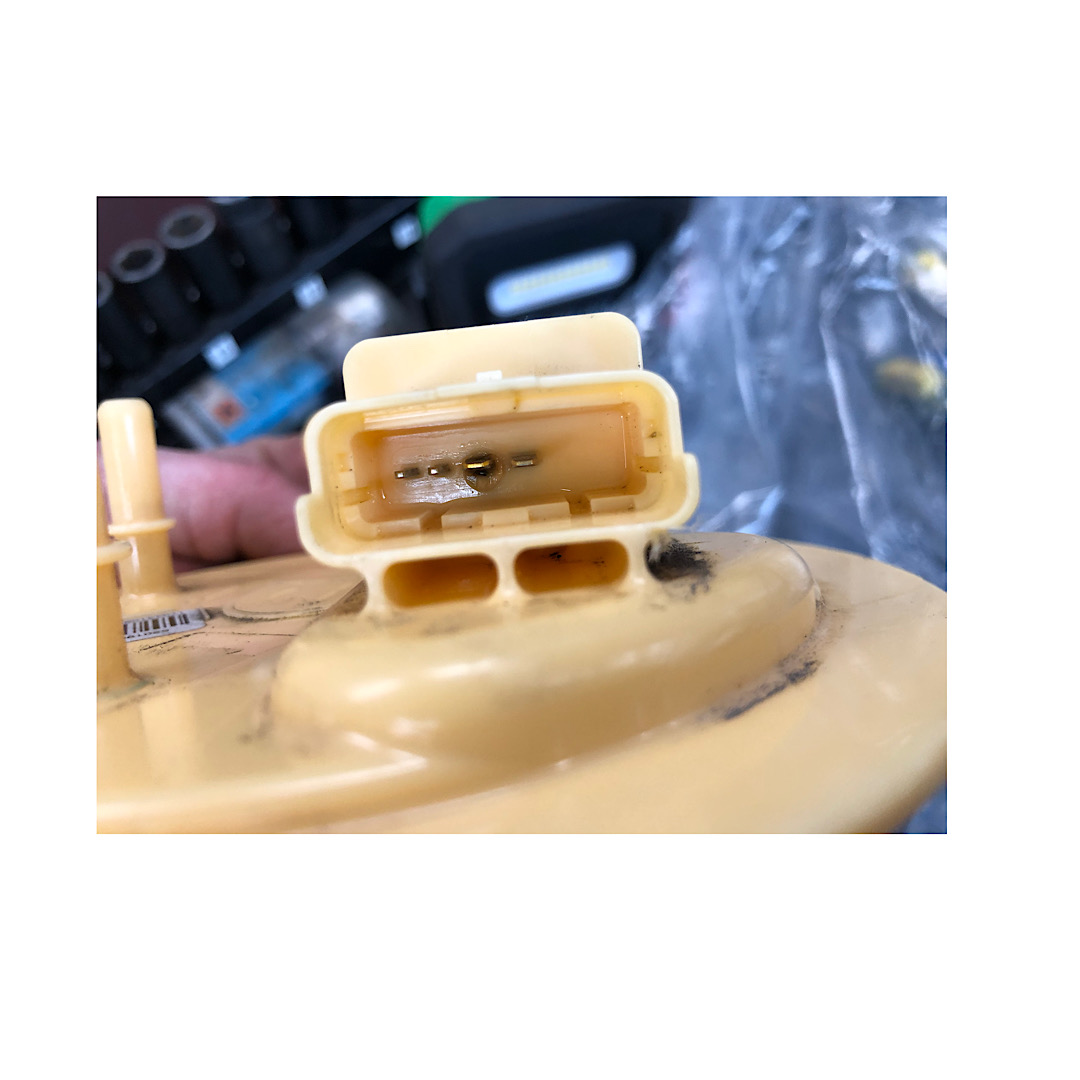

  • Ich muss das Thema nochmal ausgraben...
    Mich hat's heute auch erwischt. Gestern fiel die Pumpe sporadisch aus und heute habe ich mal nachgeschaut.
    Stecker und Pins an der Kraftstoffpumpe verschmort. Habe die Tech C Ausführung. Hat einer die Ersatzteilnummer vom Kabelbaumstecker mit den pins?
    Pumpe habe ich die passende bei Augustingroup gefunden, wo bei ich für die OE 480€ krass finde. Die Zubehör kostet knapp die Hälfte, gibt's da Erfahrungswerte ob die aus dem Zubehör genau so lange halten oder Probleme machen?
    Andere Frage, wie bekommt man elegant dem Sicherungsring vom Tank ab, ohne das passende Spezialwerkzeug?
    Ein neuer Dichtring würde bestimmt auch nicht schaden... Hat einer zufällig auch dafür die Ersatzteilnummer?
