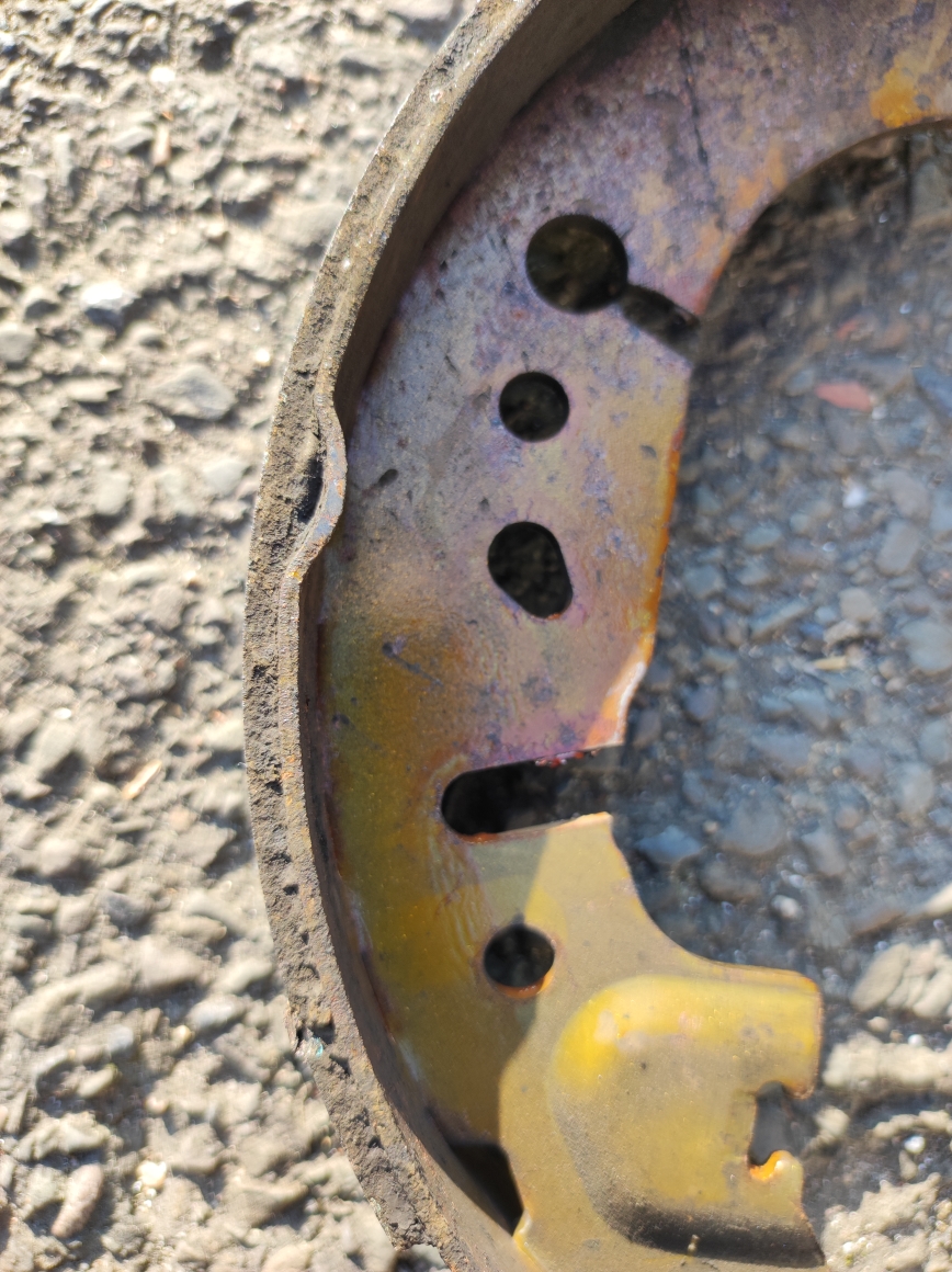

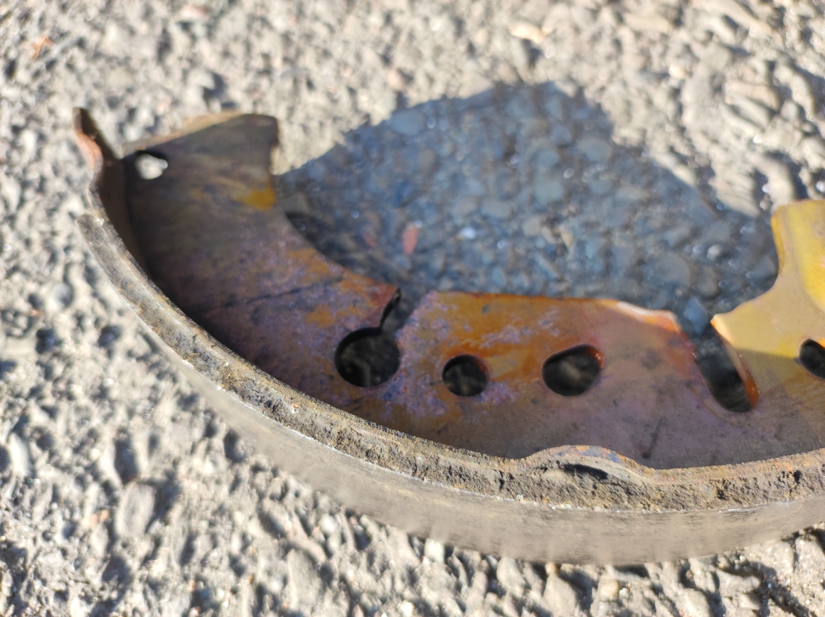

    Huhu! Trommelbremsen sind jetzt drauf. Hui, was ein Unterschied. Das bringt Zehntelsekunden auf der Rennstrecke. :)
    Spass beiseite, waren wohl verglast und haben noch gut Belag. Foto folgt ...

    Ja, hätten noch etwas gereicht. Top Qualität. Aber ein schönes Gefühl mit Neuen und den Sommerschluppen.

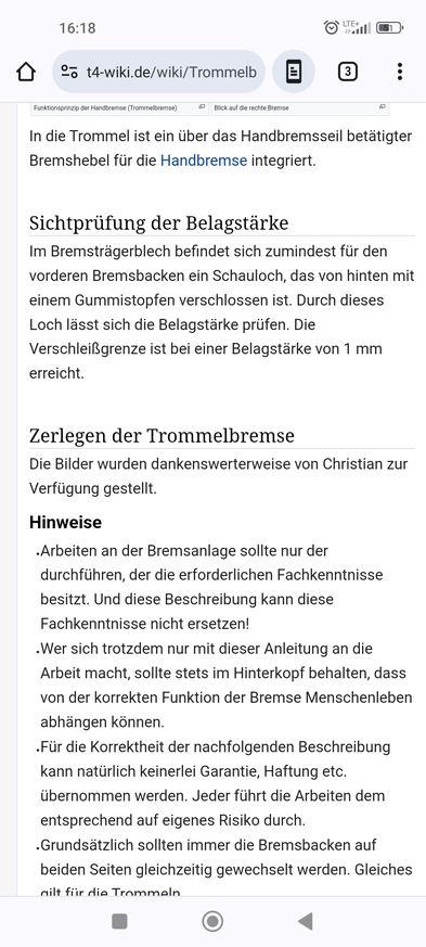

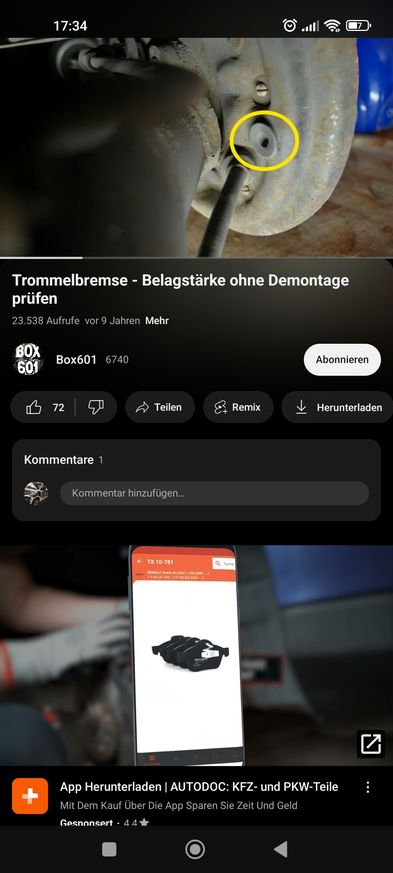

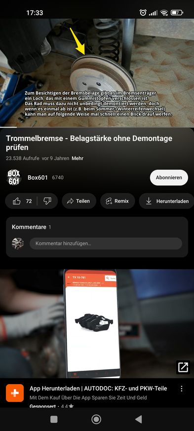

    Sind an der Trommelbremse Schaulöcher?
  • Mahatma
    Tipo-Guru
    Reaktionen
    94.161
    Punkte
    233.802
    Beiträge
    21.783
    Bilder
    1.398
    Marktplatz Einträge
    7
    Wohnort
    Köln
    • 13. Februar 2024 um 16:18
    • #11
    Können die Fachleute beantworten.
    Der Clio hat jetzt neue Bremstrommeln bekommen. Aussage der Werkstatt: Beläge sehen noch gut aus. Ich denke der Clio hat eine Art Schaulöcher.

    Trommelbremse ist ein geschlossenes System, würde mich wundern wenn es Löcher gäbe…Bauchgefühl vom Noob.

    Okay, ein versiegeltes Loch, lass ich als Kompromiss gelten. ;)
