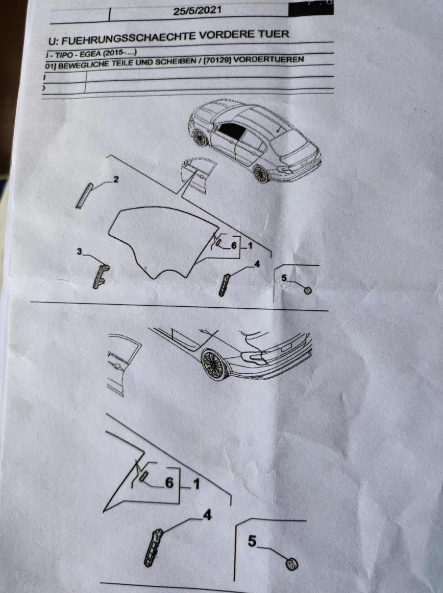

  • Ich hoffe es hapert nicht an diesen Gleitschienen. Die bekam meine Werkstatt nicht geordert als links vorne gewechselt wurde.
    Ich habe noch einen Heber mit Motor fĂŒr vorne links und einen Heber ohne Motor fĂŒr vorne rechts auf Lager. Meiner ist auch von 2016 aber eine Limousine.

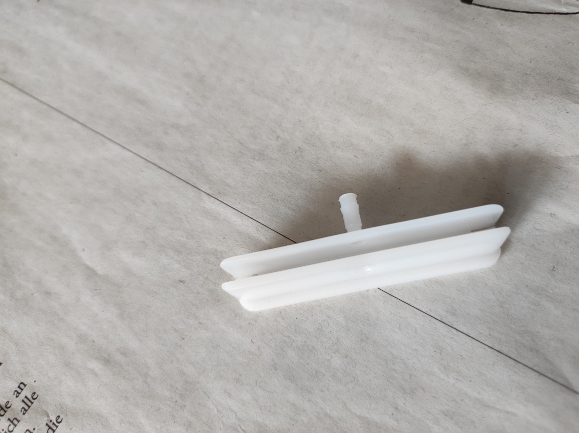

    Wohin kommt dieses weiße TeilđŸ€” densowas habe ich bis jetzt noch nicht gesehen vllt liegt es Daran😊

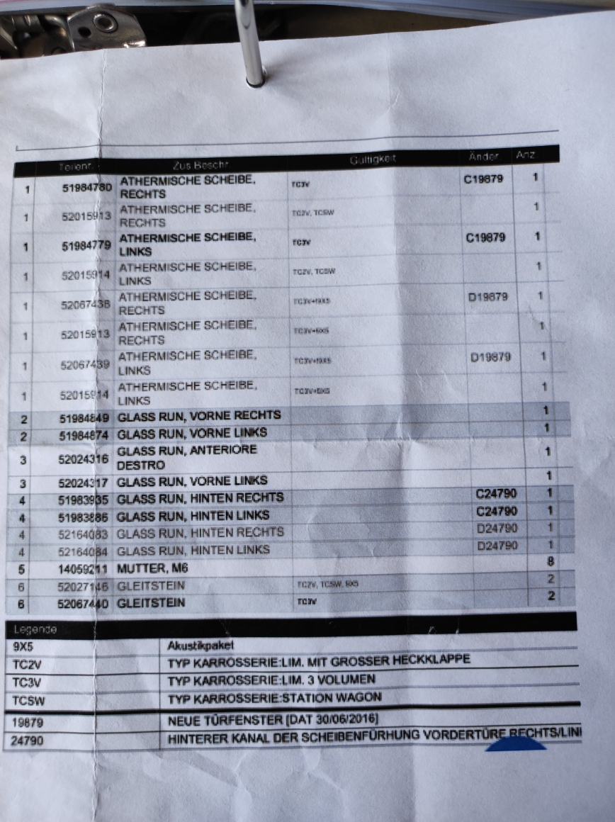

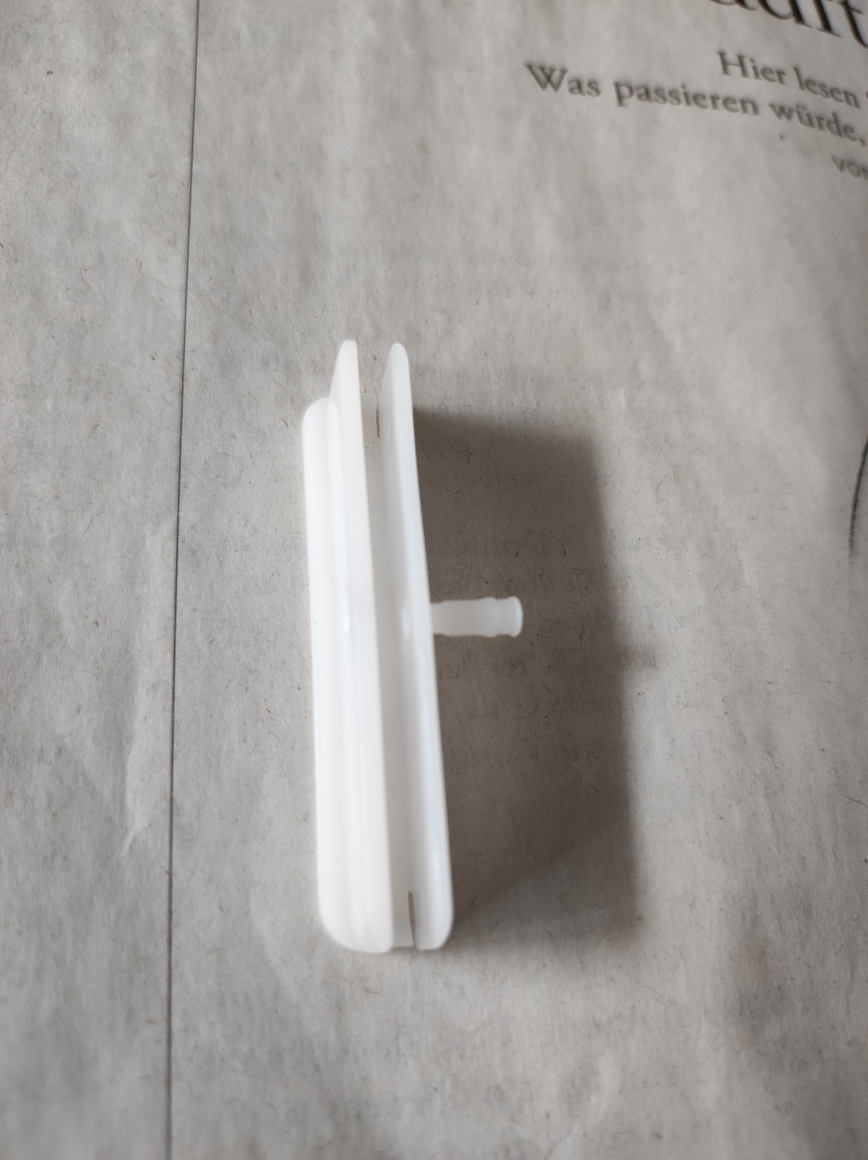

  • Das ist ein Gleitstein. Damit wird die Scheibe stabiler gefĂŒhrt. Muss der HĂ€ndler aber im System finden.
    Die eine Kopie ist fast nicht lesbar. Scheint aber so dass fĂŒr Limo und die anderen Typen verschiedene Teilenummern existieren.

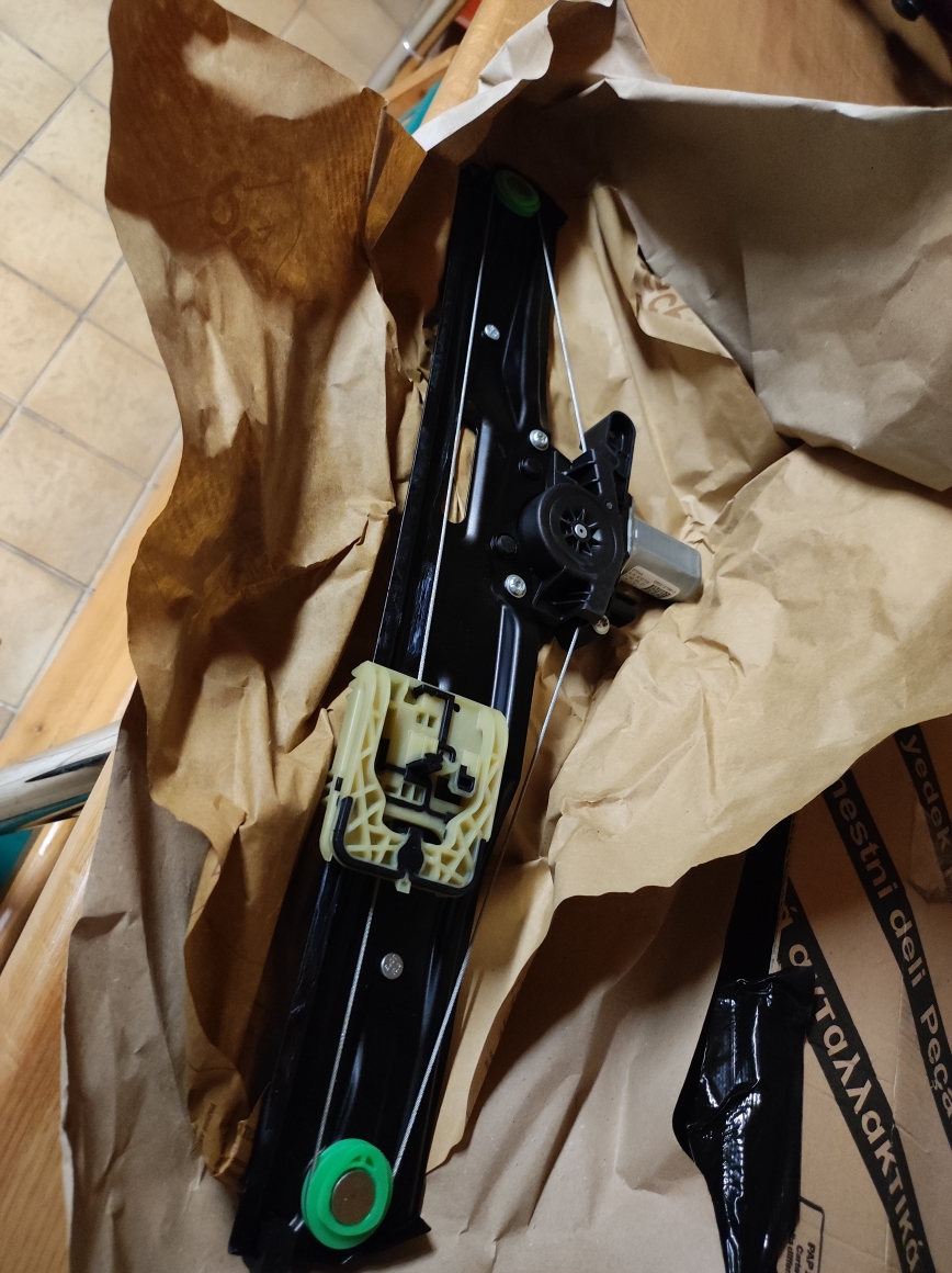

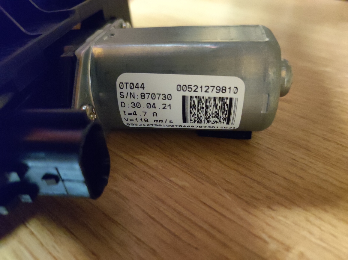

  • So, bin im Keller gewesen. Fensterheber rechts vorne ohne Motor, Ersatzteilmarke:
    Fensterheber links vorne mit Motor, OE Teil:

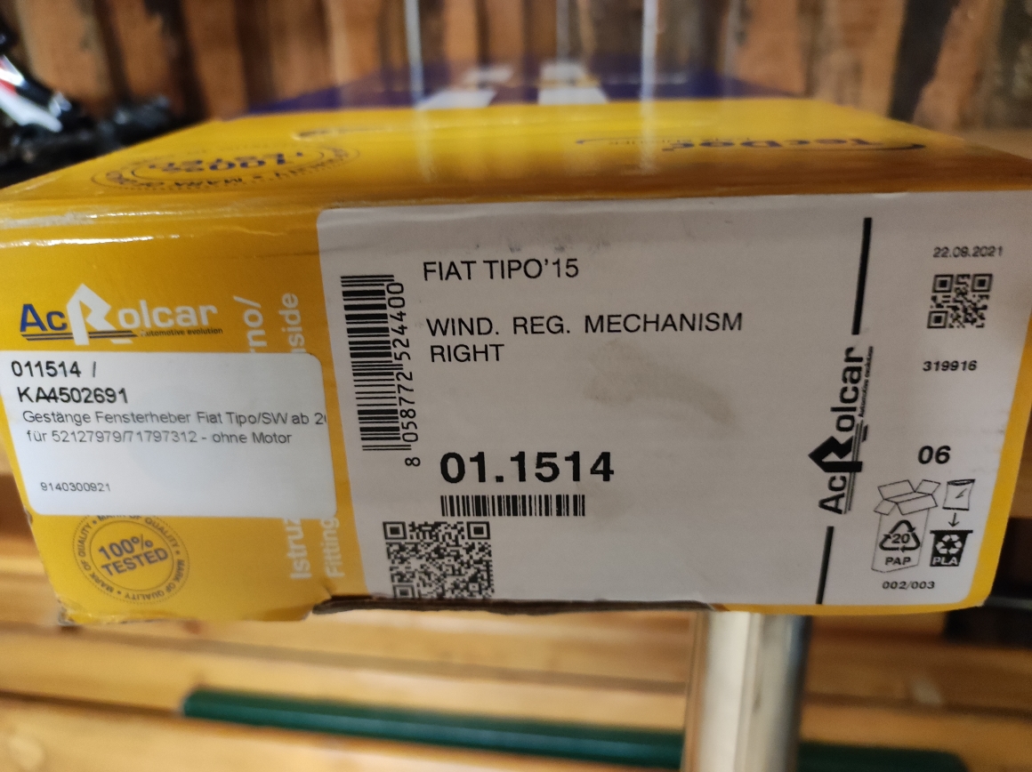

  • Gekauft habe ich mir den hier leider ist hier die Fensteraufnahme nicht passen und deshalb gibt die Scheibe ein wenig nach vorne. Anbei mal die Bilder dazu eindeutig zu sehen. Die OEN stimmen laut HĂ€ndlerangaben ĂŒberein.

    Ja leider ist das aber so . Mit unserem HĂ€ndler haben wir bisher leider schlechte Erfahrungen gemacht. Den Fehler habe ich nun aber gefunden dank Mahatma1961 Vorschlag mit der Gleitschiene. Ich denke diese liegt in meiner TĂŒre drin. Kam noch nicht dazu es nach zu sehen. Aber auf der Rechten Seite ist diese vorhande,n links nicht mehr. Somit Problem gelöst denke ich.
