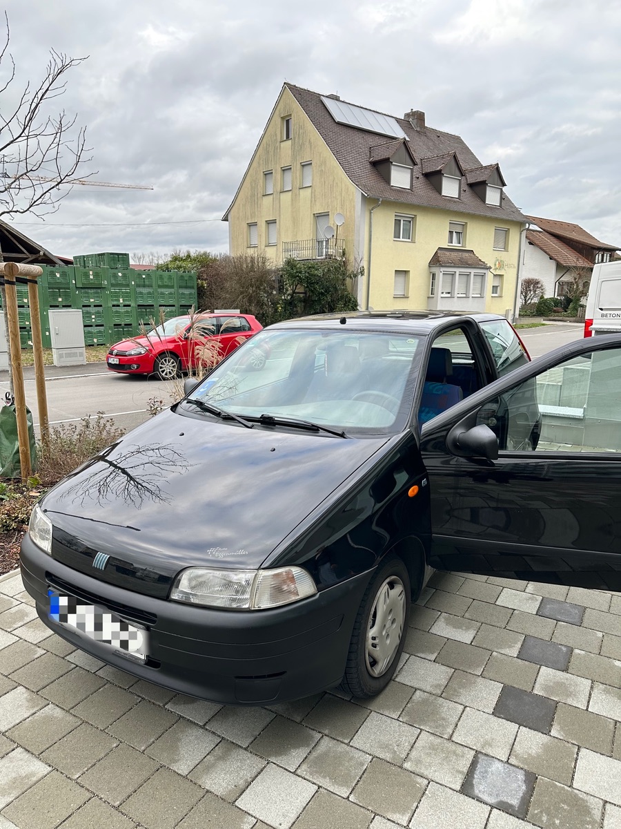

  • Hallo liebe Community, und zwar habe ich mir einen Fiat Punto Cult zugelegt (Baujahr 1999) mit 94.000KM das Fahrzeug ist in allgm sehr guten Zustand diverse Sachen hat er kürzlich neu bekommen wie Zündkerzen + Kabel, Öl Wechsel + Filter, Thermostat. Jedoch ist mir aufgefallen das im Stand der motor ruckelt und die Drehzahl schwankt (nicht immer aber ab und zu vorallem bei Betriebstemperatur) und beim beschleunigen nur zwischen dem Drehzahl Bereich 2000-2600 ruckelt er und fühlt sich so an als ob der Motor sich verschlucken würde, jedoch ab genau 2900-3000 Umdrehungen hört das auf und kommt nicht mehr vor. Vielleicht weiß jemand was es sein könnte oder hatte ein ähnlichen Problem.

  • ah ja, hatte nur Bj1999 gelesen, das war unser auch, aber ein 188er.
    Auf dem Bild ist zu sehen, dass es der 176er ist.
