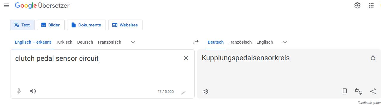

  • Matze83, wurde der Fehler bei dir behoben? Woran hat es gelegen?
    Ich habe jetzt gerade den gleichen Fehler... MKL geht an, dazu die Info Start/Stopp ohne Funktion, Gang wird nicht mehr angezeigt. Ansonsten keine Auffälligkeiten.
    Wenn ich die Batterie abklemme, ist kurzfristig wieder Ruhe, irgendwann kommt die Fehlermeldung aber immer wieder. Batterie ist noch die erste. Gerade mal nachgemessen: 12,3V, Motor komplett aus/ keine Zündung aktiv o.ä. Scheint mir etwas wenig zu sein. Auto ist 3 Jahre alt mit 28k gelaufen.
    Natürlich ist in Kürze Termin für die Hauptuntersuchung, ich muss da jetzt was bei machen :S
    Fehlercode ist folgender:

  • zwei Möglichkeiten:
    a) Garantie -> Bring Mich Werkstatt
    b) Stecker am Kupplungsensor überprüfen, Sensor durchmessen.
  • Eindeutiger kann der Fehler nicht sein ;) Sensor Tauschen und gut ist :thumbup:
