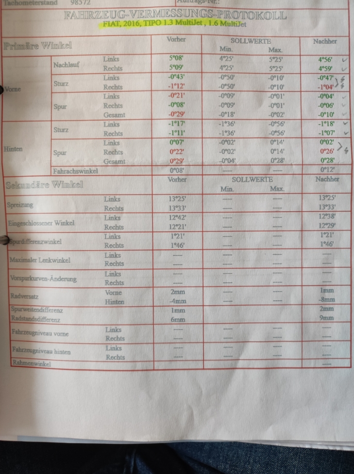

    hat zufällig schonmal jemand vom 1.4er Kombi die Spur einstellen lassen und hat das Protokoll noch?
    Suchfunktion ergab leider nicht die passenden Resultate.
    War gestern mit dem Tipo zum Einstellen, Werte waren minimal aus der Toleranz.
    Werte sollen laut Protokoll stimmen, aber wenn ich gerade lenke würde das Auto nach ca. 30 Metern im Graben landen.
    Hab es sofort reklamiert und für Mittwoch einen neueren Termin bekommen.
    Fehler die ich vermute:
    - Lenkrad nicht richtig gerade fixiert
    - Messkopf nicht richtig montiert
    - Falschen Werte im System
    Musste beim Tipo immer etwas mehr gegenlenken bei abschüssigen Straßen als bei anderen Autos, aber nach dem Einstellen ist es ne völlige Katastrophe.
    Überprüft wurden alle Gelenke an der Achse auf Spiel, ausgeschlagen sein usw.
    Es war eine Werkstatt von Fiat.
    Daher wären die Werte/Protokolle mal interessant um zu wissen, ob die Werte die die haben überhaupt stimmen.
    Vielen Dank im Voraus und einen schönen Sonntag wünsche ich.
    Mein Fiat: Fiat Tipo Kombi 1.4 95 PS

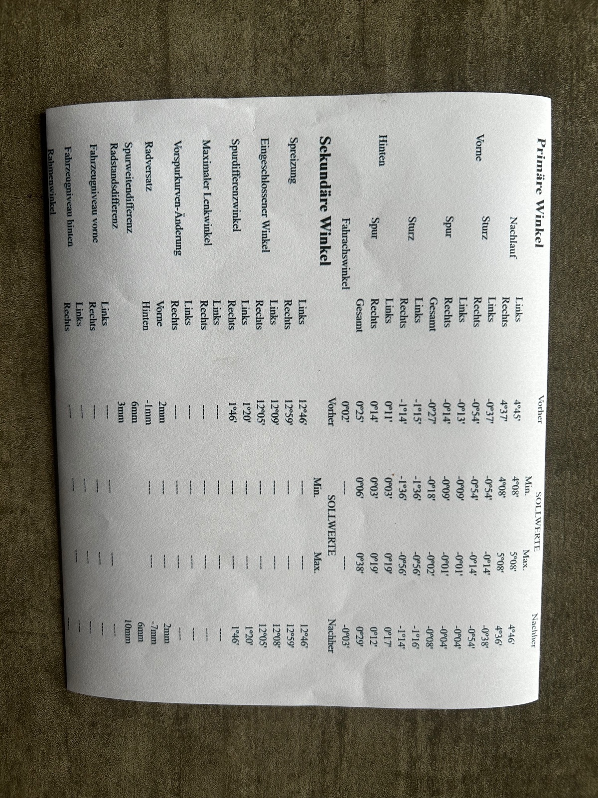

  • Eventuell hilft es ja. Vom Euromaster bekommen.
  • Vielen Dank für eure Antworten.
    Habe mal mein Protokoll eingefügt.
    Eventuell habe ich was übersehen?
    Das Auto für vor der Vermessung ja zu 90 % vernünftig, aber es wurde halt mit der Zeit immer mehr das ich nach links gegenlenken musste, daher wollte ich Mal dem Auto be Einstellung gönnen.
    Was meinst du genau mit „außerhalb der Vorgaben“? Mehr Vor oder mehr Nachspur als Vorgabe?

  • Hinten stellst du beim Tipo leider gar nichts.
  • Und warum haben sich hier minimal die Werte hinten verändert?
  • Verändern ja, einstellen nein, vertraue einem Experten in Sachen Hinterachse. :1f601:
    Im Ernst, man möge mich verbessern, ich hatte es so verstanden das da gar nichts geht, mag aber sein das es nur Sturz oder nur Spur betraf.
  • Ist korrekt. Die Hinterachse ist komplettes Teil, ohne einzelne Lenker und Streben. Da gibt's nix zum einstellen.
  • Wenn sich bei einer Achsvermessung die Werte an der Hinterachse im Vergleich von der Eingangs- zur Ausgangsvermessung scheinbar verändern, dann nur deswegen, weil sie teilweise vom Achsvermessungscomputer im Verhältnis zu den Werten der Vorderachse berechnet werden.
    Stelle ich also an der Vorderachse die Spur ein oder passe den Sturz an, kann es passieren, dass sich rechnerisch auch die Werte der Hinterachse geringfügig verändern.
    Minimal können sich auch die Radsensoren bewegt haben oder das ganze Auto wackelt minimal beim Einstellen der Spur - zack, verschieben sich Messwerte geringfügig.
    Das hat aber REIN GAR NICHTS damit zu tun, dass an der HA tatsächlich etwas eingestellt worden wäre.
