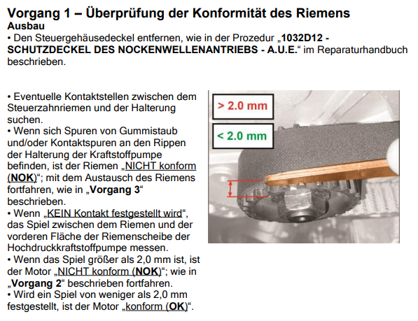

  • Update Anruf kam eben..meiner ist betroffen, Abrieb am Riemen ist auffällig.
    Teile sind bestellt. Sollten morgen eintreffen und wenn alles so klappt sollte ich meinen morgen Nachmittag wieder holen können.

  • Hatte heute Termin, habe Rückruf erhalten, dass der Zahnriemen nicht konform sei und getauscht wird, er hofft, dass er vorrätig ist und bis Freitag kommt, meldet sich nochmal.
    Lasse dann auch gleich die Tieferlegung mit Eibach machen, war eigentlich mit 1. Inspektion im Januar geplant.
    KM-Stand ist ca. 5.500, möglicherweise hatte ich Glück, wer weiß :/ :)
