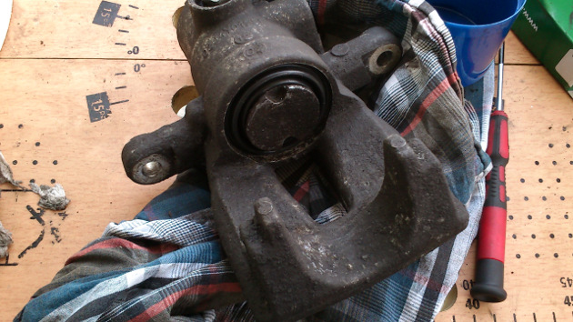

  • ?( Sorry, nur mal zum Verständnis, wie arbeitet denn genau die Handbremse, wenn hinten keine Trommelbremsen verbaut sind?
  • drückt die Bremsbeläge an die Scheibe
    Autos
  • :( Jetzt hör mal bitte auf, alte Frauen hier durcheinanderzubringen ;( :
    Ein Seil kann ja nicht drücken ?(
    Und an den Bremskolben wird es ja wohl nicht drangedengelt sein ?(
  • Speicher dir die Seite ;) Wenn ich wissen will wie was wo und wann funktioniert gugg ich da rein bevor ich n Mannsbild frage :D
    Jungs.
    Die Mädels haben Insider Wissen. :D

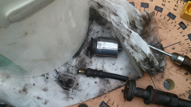

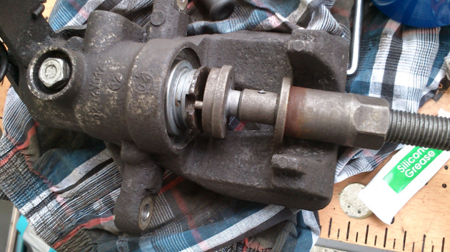

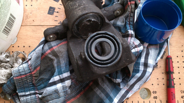

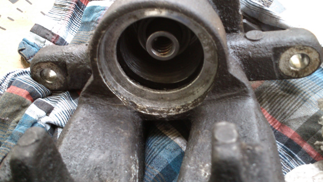

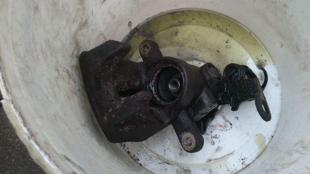

  • Nur leider passt die Erklärung nicht zur Bremse, wie sie im Tipo verbaut ist ;)
    Die Bilder sind zwar vom Stilo, es ist aber das gleiche Bremssystem.
    Im Prinzip wird äußerlich am Hebel gezogen und dadurch wird im Sattel eine Hülse auf einer Gewindestange im Bremskolben verdreht, ähnlich einer Mutter auf einer Schraube. Anbei ein paar Bilder wie es ausschaut:
    Der Bremskolben wird links, bzw. rechts herum wieder "aufgeschraubt", je nach Bremssattelseite.
    Wer sich auskennt, sieht dass die Staubmanschette fehlt:
    So sieht es dann fertig aus:
    Den ganzen Fred kann man im stilo.info nachlesen:
    https://www.stilo.info/technik…8/p271233.html#post271233
