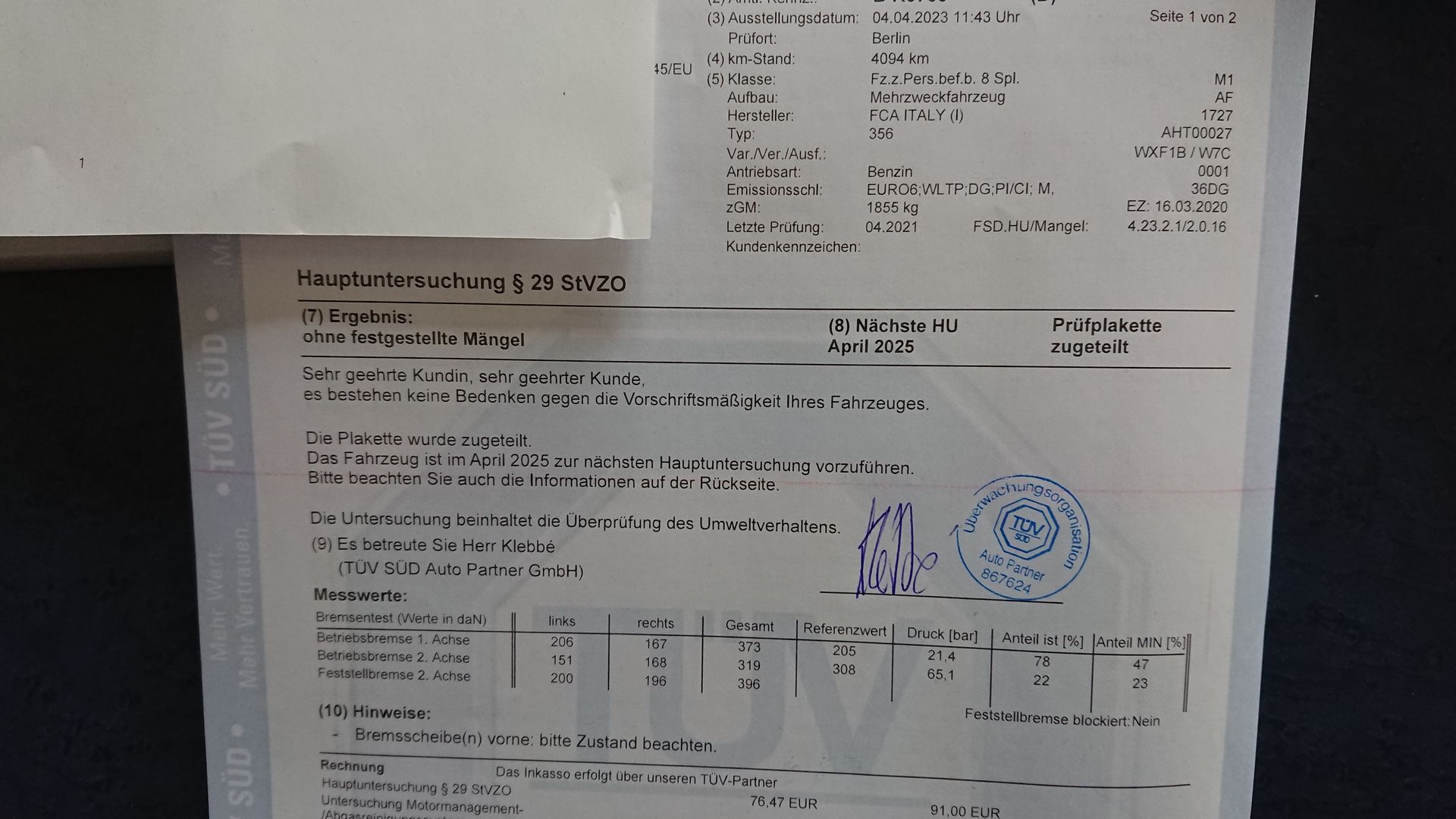

Wer ist der Erste beim TÜV?

  • Vordere Bremsscheiben gingen noch durch. Naja, jetzt werden die Räder abgedeckt. Vor kurzem gab es heftigen Regen und die Bremsscheiben blieben trocken. :thumbup:

  • drfiat
    Seh ich das richtig, 4000 in 3 Jahren ?
    Da mach ich mit dem Fahrrad mehr Kilometer im Jahr 😂👀.
    Hat der TÜV eigentlich nichts zu den Ecken in den Reifen gesagt 🙈👀😛?
  • Ich sollte unterschreiben, dass der Tacho nicht manipuliert ist. :D
    Nein, Spaß ^^
  • So TÜV ypsilon Ohne! Mängel Bestanden,gut für die Statistik :thumbup: ,aber die Preise <X DEKRA Ravensburg HU/AU 146euro

  • Gestern bei TÜV DEKRA gewesen alles in Ordnung bis auf die Bremsscheiben vorne Tragbild von innen nicht mehr gut. Von außen wie neu. Und dabei hätte ich erst gedacht das er die hinteren bemängelt. Beim fahren und bremsen merkt man davon nichts. Danach zum Ersatzteile groß Händler gefahren in Schwerin Bremsscheiben sind auf Lager Bremsbeläge nicht bekomme am Dienstag Bescheid ob er die besorgt bekommt :(

  • Die kann man aber auch online bestellen, preislich wird sich da nicht viel tuen, kosten ja eh „nicht die Welt“.
    Interessantes „Schadensbild“ allerdings, habe ich noch nicht von gelesen, wenn was am Bremssattel wäre hätte der Prüfer das aber sicherlich auch bemängelt.
  • Devid, war bei mir ähnlich. Scheiben vorne unauffällig, aber von innen schlechtes Bild und die Bremsklötze teilweise "abgebröselt".
  • Manchmal frag ich mich, ob das reine Willkür ist ?
    Wenn Mann nichts findet, weil der Tipo ja sonst ein gutes Auto ist ❤️, einfach mal bremsen bemängeln?
    Komisch das der Tipo bei fast jeder HU mit Bremsen Auffälligkeiten hat…..weil es ja schon immer so war beim Tipo ?
    Na ich weiß nicht 🙈.
    Meiner ist nun 3,5 Jahre alt, immer noch keine Mängel oder sonstige Probleme.
  • Ich habe das live gesehen am bremsen Prüfstand alles in Ordnung bis er ihn auf die Bühne hoch genommen hat. Hat er es erst gesehen und ich auch.
    Mein Fiat: Kombi 1.4 16V 70KW 95 PS Braun Aktueller KM 45000 KM Klimaautomatik, Sitzheizung, Tempomat,CSR Cup Spoiler schwarz Hochglanz,CSR Heckflügel schwarz Hochglanz,CSR Heckansatz schwarz Hochglanz, Seitenscheiben getönt,Empleme schwarz Hochglanz foliert, Kühlergrill Teil foliert, Schriftzüge entfernt,schwarze Led Seitenblinker,Nebelscheinwerfer Blenden vom Tipo Sport, A B C Säulen mit Alcantara neu verkleidet,DTE Pedalbox
  • Genauso war es bei mir. Und ich musste ihm Recht geben.
  • Das ist absoluter Blödsinn. Der Tipo hat tatsächlich werkseitig bei einigen modellen nur scheiße verbaut bekommen. Interressanterweise war nämlich bei allen die diese scheiss tragbilder hatten nach nem bremsentausch auch ruhe im karton.
    Bei mir war schon nach der ersten inspektion ersichtlich das die spätesten beim 2. Tüv bemängelt werden. Unabhängig von der laufleistung.
    Die aktuellen bremsen hab ich nun auch schon seit der vorletzten inspektion drauf und die sehen, bis auf den laufleistung entsprechenden verschleiß gut aus. Jetzt sind keine riefen und rostspuren mehr zu sehen.
