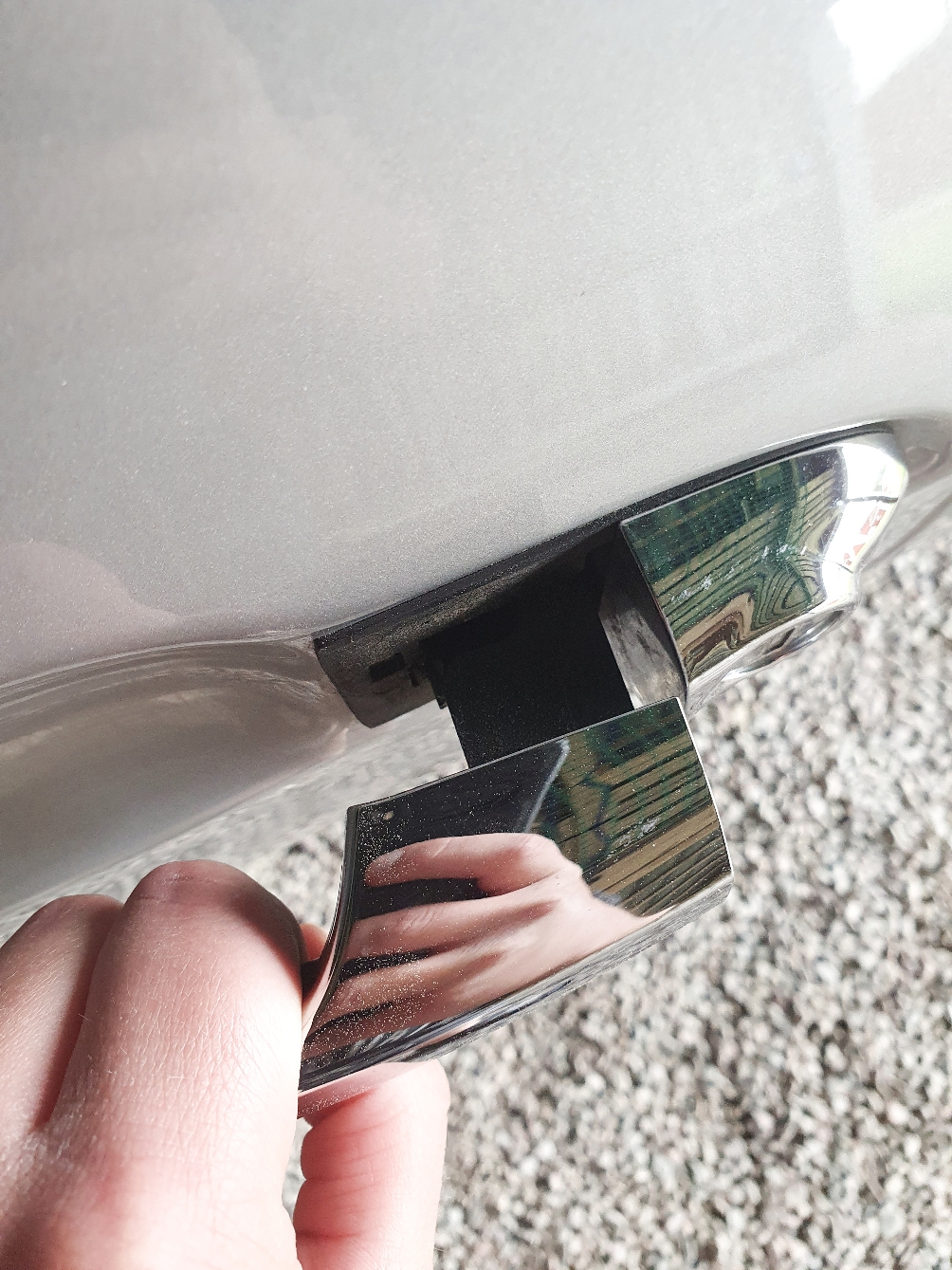

  • Meine Türgriffe kommen mir etwas schwergängig vor bzw schwergängiger als auch schon. Kann ich auf den schwarzen Plastik, siehe Foto, einfach etwas Silikonspray geben oder gibt es da eine andere Stelle die man Fetten/Ölen muss?
    Danke und Grüsse
    Noah
  • Kannst du.
