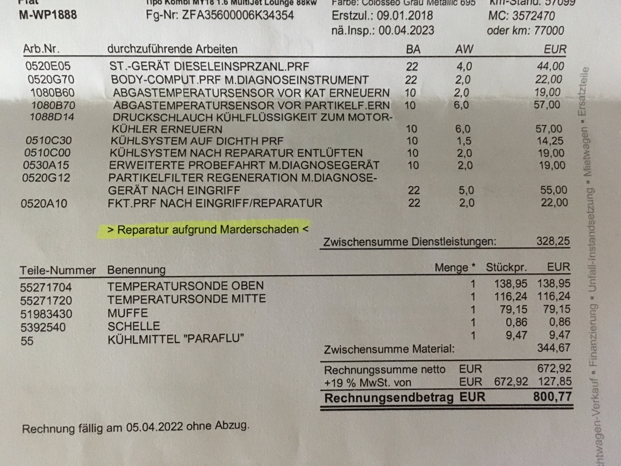

  • Hab meinen nachts abgestellt und am nächsten Tag erschien auch die Meldung Motor kontrollieren lassen und Start/Stop war ebenfalls nicht verfügbar. Der Wagen fuhr zur Werkstatt als hätte man den Turbo abgeklemmt, Beschleunigung wie beim 1,4 Sauger den ich als Leihwagen hatte :1f602: .
    Ein Update wurde auch bei mir gemacht, allerdings war der Marder noch mit dran. Kabel von zwei Abgassensoren zerbissen, sowie den Kühlerschlauch - welcher nicht sofort verfügbar war.

  • Ja wird sie zahlen, daher die Teilrechnung. Schau mal in meine Rechnung bei Inspektionskosten, da ist die Nummer des Updates gelistet.
    Mein Fiat: ..ist ein hochbeiniger, colloseograuer 1,6 Diesel, Name "Budmobil", Vollleder, 7",ACC, CC usw.
  • Bei mir auf der Rechnung steht Armaturentafel (Examiner) Update durchgeführt
