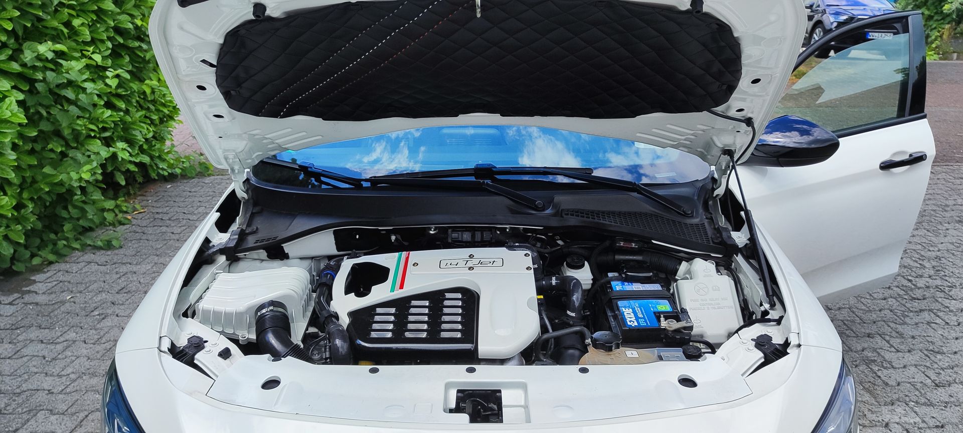

  • So. Neue Batterie ist drin.

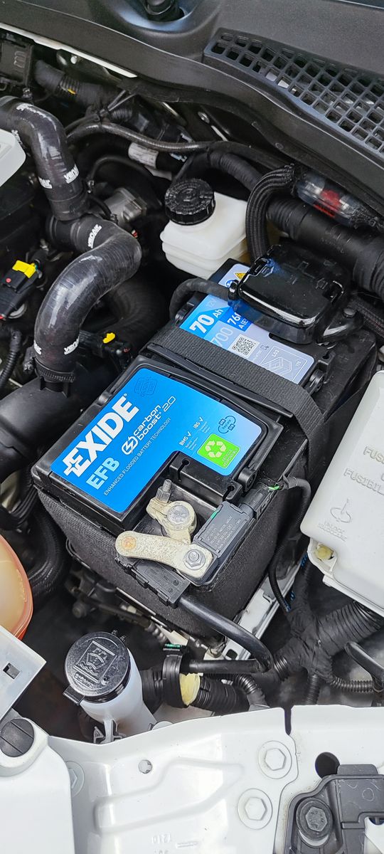

    Reicht beim 1,4l-Tjet nicht die 60ah-Batterie?
    Meine ist jetzt fast 6 Jahre alt und funzt noch ohne Anzeichen von Problemen.
  • Reichen ja, aber die 70Ah kostet kaum mehr und bisschen Reserve kann ja nie schaden. ;)

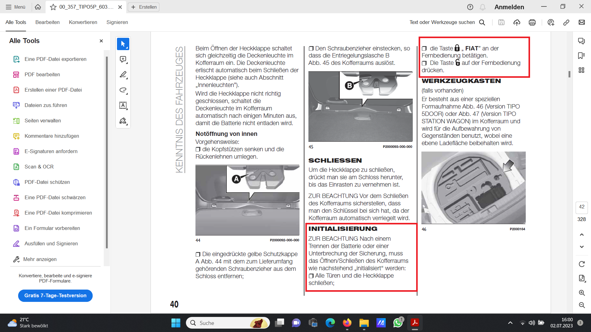

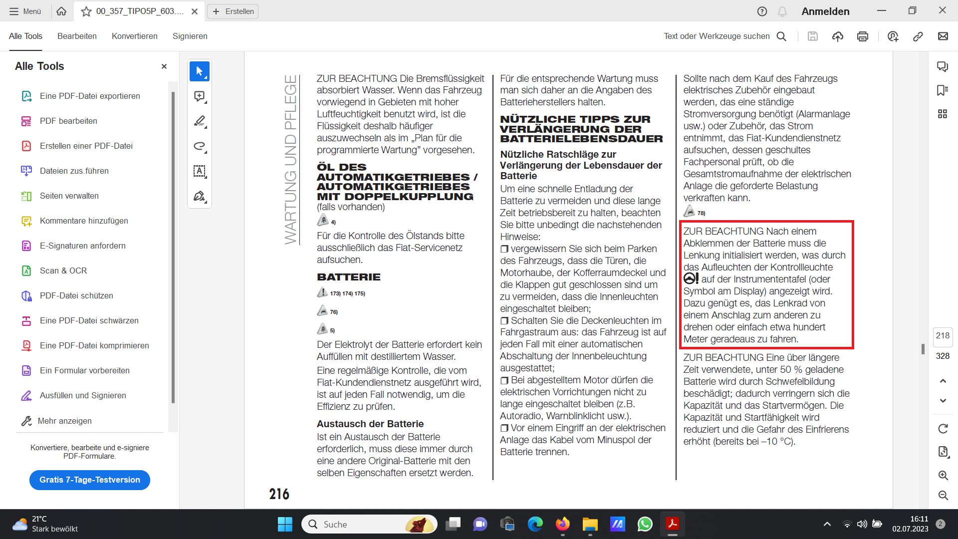

  • Die Frage taucht immer wieder irgendwo auf und wo das Gerücht her kommt, dass die beim Tipo engelernt werden muss kein Plan.
    Aber das ist völliger Quatsch.
    Das einzige was man laut Bedienungsanleitung eventuell machen muss ist folgendes.
    Aber hab auch noch von keinem gehört, dass er es nach einem Wechsel machen musste. Ich musste davon auch nichts machen.

  • Heckklappe könnte tatsächlich sein, dass sie erst beim zweiten Öffnen öffnete. Lenkraddrehen nicht nötig. War beim Stilo eine viertel Drehung.

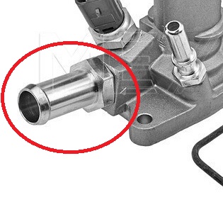

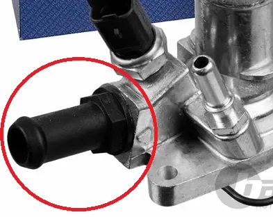

  • woodfoot achte mal drauf, dass nicht das original Thermostat mit dem Plastikanschluss verbaut wird.
    Denn genau das ist in der Regel die Schwachstelle.
    Es gibt mittlerweile stabilere Alternativen. Eventuell auch als Originalteil.
  • Danke für den Tipp Tobi :thumbup:
    Wobei... Wenns wieder 7 Jahre hält ;)
