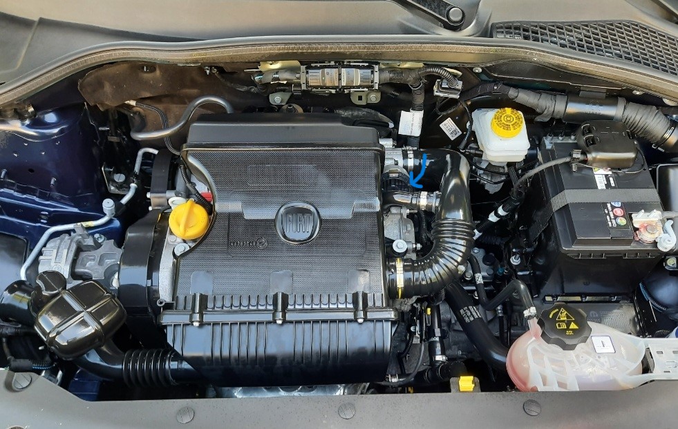

  • sieht man die Kurbelgehäuseentlüftung hier direkt oder ist sie tiefer verbaut?:
  • Danke. Ich werde mir den morgen mal anschauen, ob der optisch auffällig ist. Zudem werde ich das mal an die Werkstatt weitergeben.

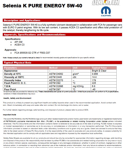

  • Da ich nun ja nicht mehr sicher sein kann wann und wie viel Öl er sich genehmigt, wollte ich mal direkt nach der Spezifikation vom Selenia 5W40 für den ganz normalen 95 PS Motor anfragen. Man findet nämlich gefühlt tausende Sorten und da bin ich echt überfragt.
  • Steht aber auch im Handbuch. Das Öl von Selenia benutzt der Fiathändler immer.
  • Kopiert aus dem Handbuch/Betriebsanleitung Fiat Tipo -ohne Gewähr!

  • Ich werde das Gefühl nicht los, das mein (kurzer) Beitrag, der alles Relevante enthielt, umsonst war. Er fragte nach der Spezifikation, ich habe sie gesucht und eingestellt.

  • nö, alles relevante stand nicht da. Für mich sind neben 5W40 ACEA C3 weiterhin API SM und die physikalischen Eigenschaften relevant.
    Fiat Zulassung ist imho nebensächlich.
