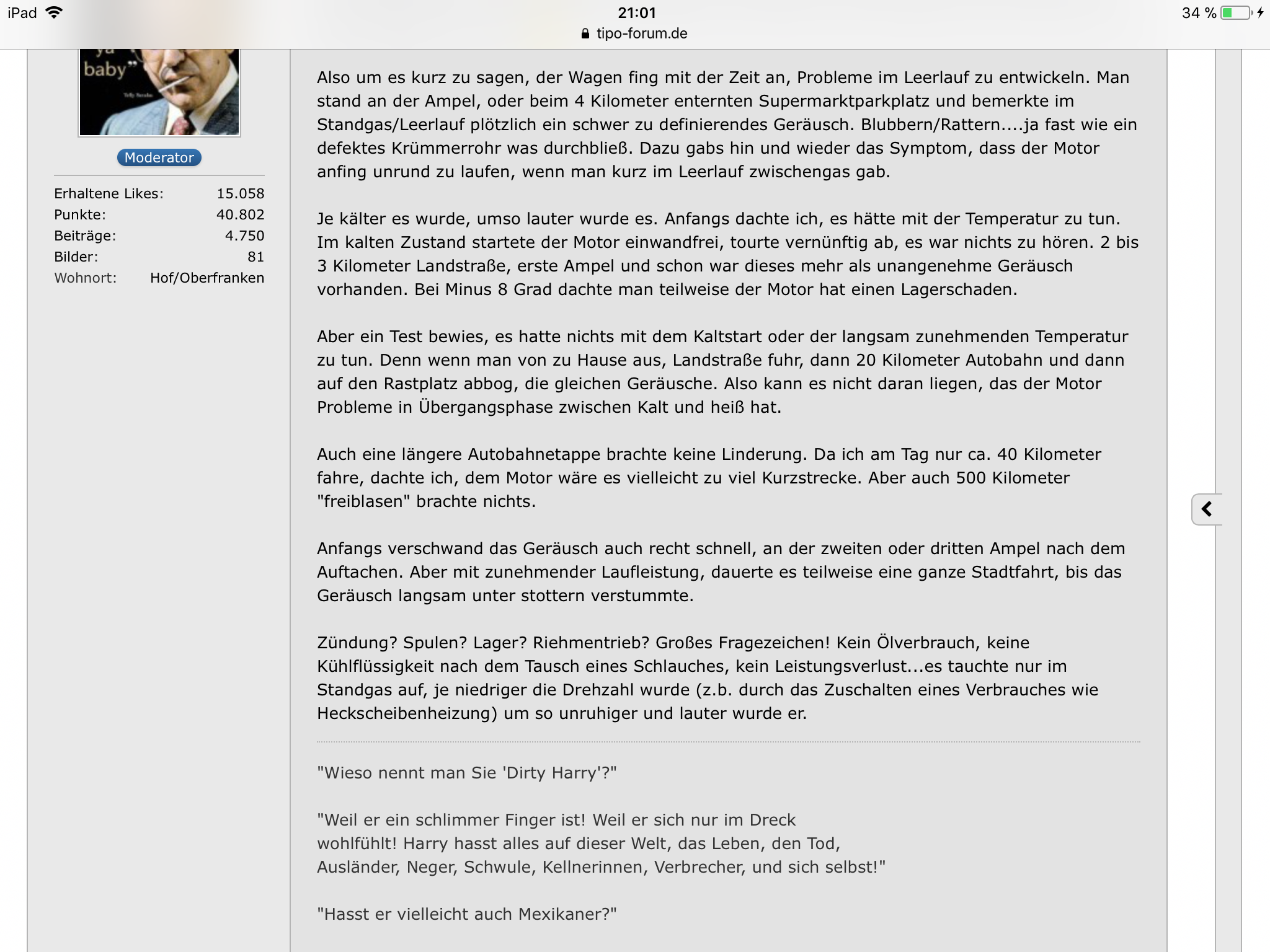

    @Martin
    Was genau war eigentlich dein Problem mit dem Motor ?
    Man liest häufig kleine Anmerkungen mit Verweis auf dein Problem, aber so richtig in Erfahrung konnte ich dazu noch nichts bringen.
