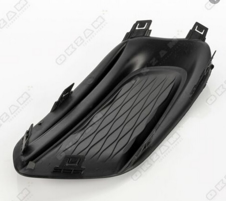

  • Habe gestern mal meinen :) besucht und mal nach den Teilenummern für die Chromeinfassungen der Nebelscheinwerfer geschaut.
    Zum Glück hab ich gesessen und der Stuhl hatte ´ne Lehne.
    Um die Chromeinfassungen montieren zu können (sind geclipst), benötigst du die Komplette Abdeckung vom Nebelscheinwerfer.
    Abdeckung (li + re)
    735660958 ca. 80,00 € (lt. KEYePER 56,16€ Netto)
    735660959 ca. 80,00 € (lt. KEYePER 56,16€ Netto)
    Chromleiste (li + re)
    735651288 ca. 42,00 € (lt. KEYePER 29,50€ Netto)
    735651289 ca. 42,00 € (lt. KEYePER 29,50€ Netto)

  • Ok, schade. Ich dachte auch, dass man nur die Chromteile braucht ||
  • Hier ist noch was, da sind zwei verschiedene, sind die beide nur für die Limo ?

  • Du musst die Clips/Laschen von innen ausklicken und dann geht die Abdeckung nach vorn raus. Nur von Außen wird das nichts. Ob es durch den Radkasten funktioniert und man an alle Clipse gut dran kommt weiß ich nicht. Musst du mal schauen. Könnte aber schwer werden. Wenns nicht geht, muss wohl oder übel die ganze Stoßstange ab.
