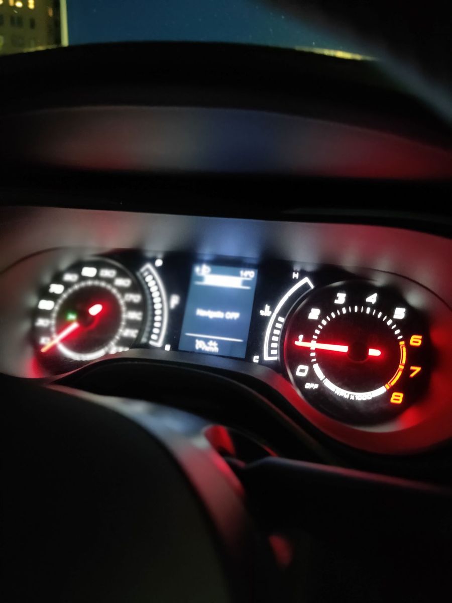

    Ich kann jedoch nicht erreichen, dass die mit Byte 132 verbundene Option funktioniert. Alles ist richtig eingestellt, aber das ist, was ich zu sehen bekomme. Ich habe die Fotos beigefügt. Egal, was ich tue, die Navigation bleibt auf 'AUS'. Sollte ich vielleicht etwas anderes tun?
  • Solange keine Route gestartet wurde steht bei mir auch Off, wenn ich mich navigieren lasse zeigt er dort die Pfeile an und in wie vielen Meter abgebogen werden muss.
    Mein Fiat: Kombi 1.6 16v 120ps, Lounge/Business Ausstattung
  • Die Pfeile kommen aber nur beim integrierten Navi, nicht bei der Navigation über CarPlay. Vermutlich dann über Android Auto auch nicht
  • De pijlen verschijnen echter alleen bij het geïntegreerde navigatiesysteem, niet bij navigatie via CarPlay. Waarschijnlijk niet dan via Android Auto
    Das Fahrzeug ist ab Werk mit einem TomTom-Navigationssystem ausgestattet. Wenn ich eine Route plane, erscheinen keine Pfeile oder Richtungen

  • Das Fahrzeug ist ab Werk mit einem TomTom-Navigationssystem ausgestattet.
    Wenn das Fahrzeug von Werk aus damit ausgestattet ist dann muss die Navigation eigentlich im Display auch von Werk aus angezeigt werden.
