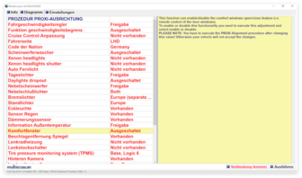

wie sieht es denn mit "Komfortfenster" aus?
bei mir steht was von "Ausgeschaltet". Dachte mir, ich kann es so einfach einschalten. Aber irgendwie war der Schreibvorgang ungewöhnlich schnell und es funktioniert nicht. Ist das ganze dann "Hardwareabhängig"?
geht nicht, man kann es nicht aktivieren. Es ist ein Klemmschutz erforderlich, den hat der Tipo nicht.
