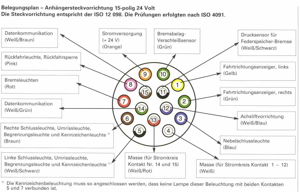

  • Mal eine Frage in die Runde,
    habe es endlich geschafft meine Elektrik zu verdrahten von Brink.
    Alles gut , mit dem Prüfer alles ok.
    Aber hänge ich den Hänger an,
    Blinken beim rechts blinken die bremslichter mit.
    Sowie wenn ich ca 2-5 min fahre , und schon zwischen durch gebremst habe,
    Kommt beim Bremsen am Bc die Meldung stand und bremslicht kontrollieren.
    Mache ich den Wagen aus ist die Meldung weg, und fahre wieder ca
    Fahre paar min kommt das selbe Spiel und nur die dritte Bremsleuchte ist aktiv die andern beiden sind nach der Meldung aus bis zum neu starten.
    Mit dem Hänger dachte ich erst massefehler, aber denke das hängt mit dem zugfahrzeug zusammen.
    Hat wer nen Tipp?
    Habe exakt mach Anleitung verdrahtet.
    Gruss und Dank im Vorraus
  • Ich weis nur das wenn so etwas ist an der Buchse vom Auto oder am Anhänger ein Kabel getauscht werden muss.Nichts wildes.
    Sollte aber in der Anleitung gestanden haben.Oder schau bei google. Ach warte mal...... Na toll finde ich nicht auf die schnelle.
    Ich würde mir ein Blatt nehmen und noch mal genau aufschreiben wie die Belegung am Auto ist und wie am Hänger.Dann haste mit Glück schon den Fehler.
    Glaube die Kenneichenbeleuchtung wars?!
  • kurioser weise ist das Problem weg mit der Fehlermeldung stand und bremslicht nachdem ich den Bordcomputer resetet habe.
    Seid 2 Tagen keine Meldung.
