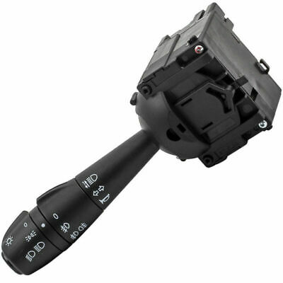

    Bei unserem Tipo haben wir aktuell das Problem, das der Blinker nicht mehr so funktioniert wie er soll.
    Er hört einfach nicht mehr auf zu blinken nach zurückrasten des Hebels.
    Kennt jemand dieses Phänomen?

  • Würde eher auf Kombischalter tippen. Relais gibt es dafür nicht mehr wirklich weil es über den BodyComputer gesteuert wird.
  • Hallo,
    Nachdem ich heute bei Fiat war, kam heraus das es der Lenkstockhalter direkt ist. Also ein rein mechanisches Problem.

  • Erst Mal geguckt was das ist:
    Habe ich sogar in meinem Ersatzteilregal im Büro. :)

  • Jep, bei unseren Tipo sind wohl auch die Rasten defekt. Ein Kostenvoranschlag hat mich mit knapp 400€ geschockt.
