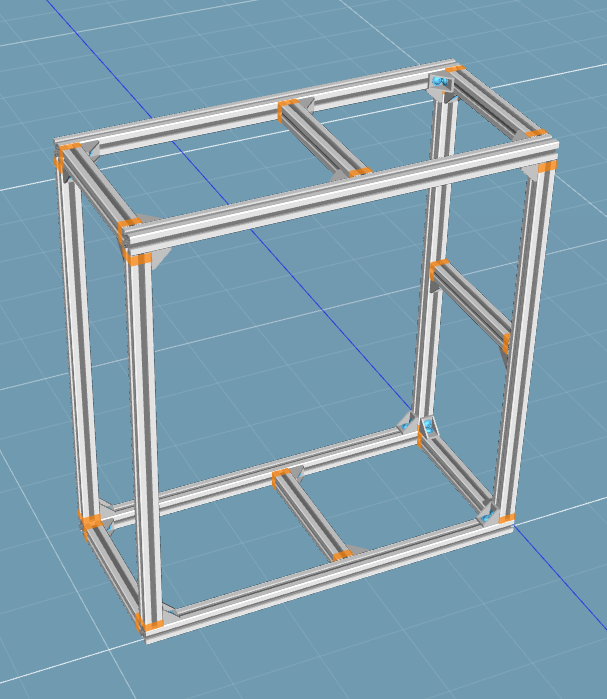

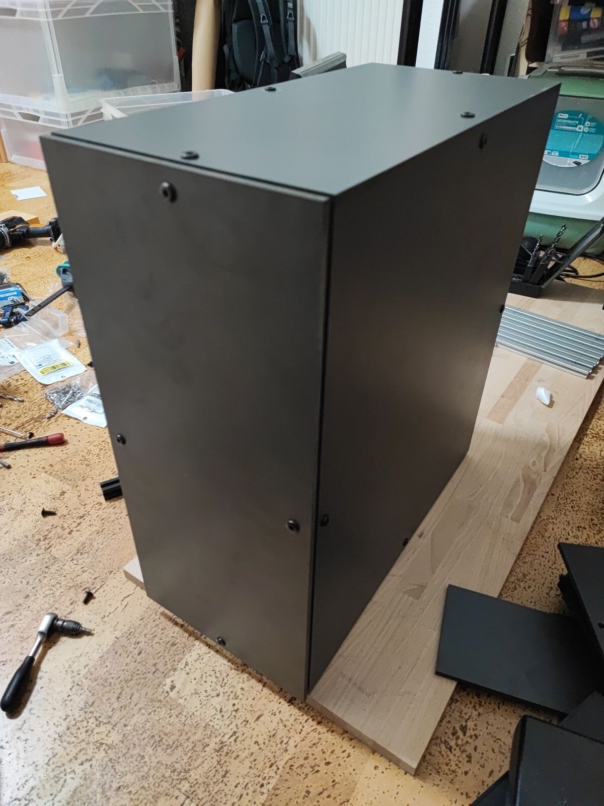

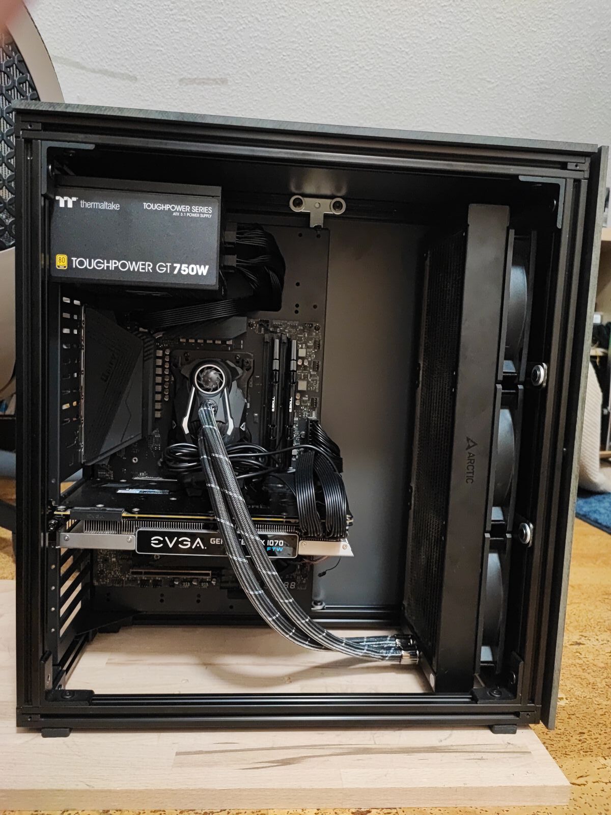

  • Das Langeweile Projekt "Daddel TV PC" ist bisschen ausgeartet.
    Ausrangierte Hardware: AMD Ryzen 7 5800X, 32GB DDR4, MSI x570 Meg Unify Board, 420er AIO Wasserkühlung und Netzteil
    (hatte mir einen neuen aktuelleren Highend Gaming Knecht gebaut)
    Die Frage war halt: Was machen mit Sachen (Kleinanzeigen Typen wollten nur paar Euro geben)
    In der Wohnstube ist wenig Platz und passende Gehäuse für die Hardware sind riesig groß.
    Also blieb nur Gehäuse selber bauen.
    Kurz MayCAD angeworfen, bisschen hin und her gemessen und Grundidee stand.
    Aluprofil 20x20 in schwarz nach Maß, bei Amazon ATX Mainboard Tray, Tonnen an Schrauben, Nutensteinen und Winkelverbindern... Obi Baumarkt Allzweckplatte zurecht sägen lassen und alles zusammen geklöppelt. Noch 1-2 Staubfilter müssten dann noch rein damit nicht alles verstaubt.
    Jetzt kann ich mit Frauchen am TV Harry Potter Daddeln und dabei auf der Couch rumfläzen ^^
    das Spalt vorne ist zum Luft ansaugen für die Wasserkühlung.

    Ich persönlich bin kein großer Fan von Wasserkühlung, aber das ist reine Geschmacksache, was mir wichtig ist, ein leises System, habe ausschließlich bequiet Komponenten verbaut und ein gedämmtes Gehäuse.
    Damit kann ich den Rechner gleich neben mich auf den sauberen Schreibtisch stellen ohne Tinitus zu bekommen. ;)
  • Das Teil läuft schön leise. Steht ja in der Stube ca 4-5m entfernt.
    Die CPU hat UV bekommen und läuft bis 80Grad absolut geräuschlos. Und die Temps werden normal nie bzw kaum erreicht.
    AIO ist die arctic freezer 2 420.
    Die ist echt gut und leise (gute Applikation von guter Wärmeleitpaste vorausgesetzt)
    Habe jetzt im Gaming Rig die freezer 3 420 auf nem 9800x3d und auch dort läuft die AIO bisher recht leise und kühl. Obwohl die CPU nen kleiner Hitzkopf ist.
    Hier ist silent nur für Desktop Zeugs von Nöten. Beim zocken ist's eh laut oder Kopfhörer auf und da muß die Kiste rennen! 8o
    Wenn ich noch das exakte Holz bzw Farbton der vorhandenen Möbel finde, werde ich die Front des Gehäuses noch entsprechend mit Holz anpassen.
