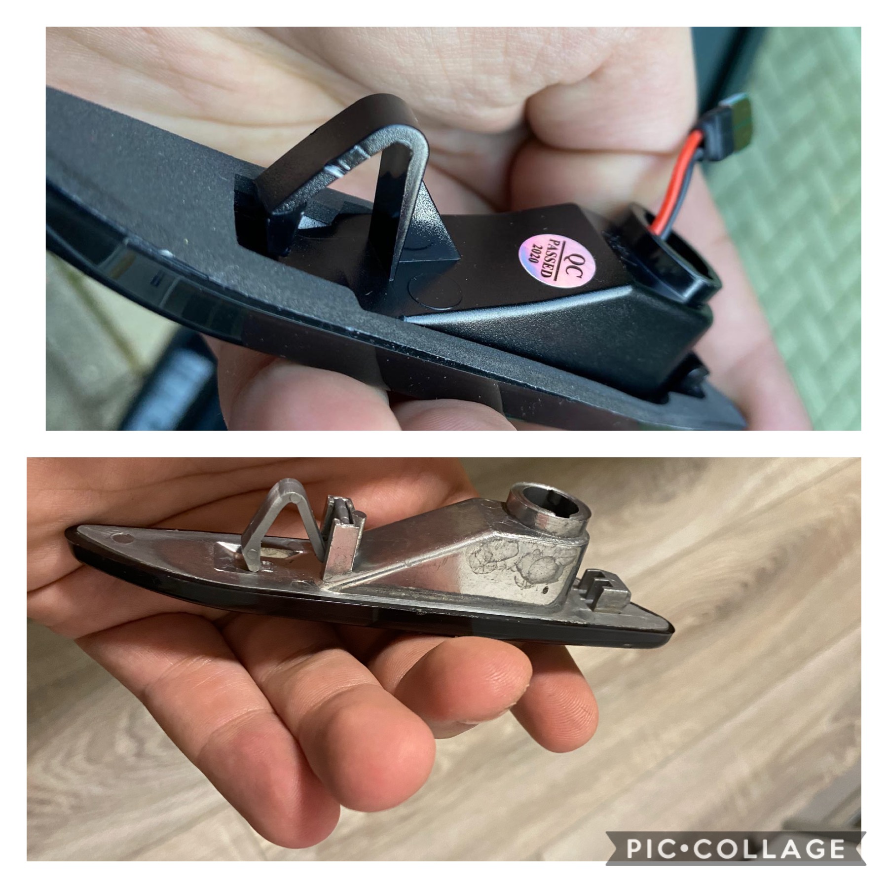

    Seitenblinker sind heute angekommen :1f600:
    Die Freude war leider nur von kurzer Dauer :1f621: :1f621:

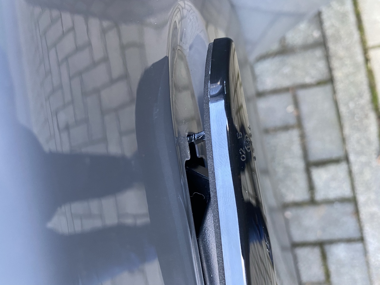

    Passgenauigkeit ist Grottenschlecht
    Halteklammer ist zu dick und bündig anliegen tun sie auch nicht.
    Ich bleibe bei den originalen
    Die so hochgelobten Dynamischen LED-Blinker sind in der Tonne gelandet

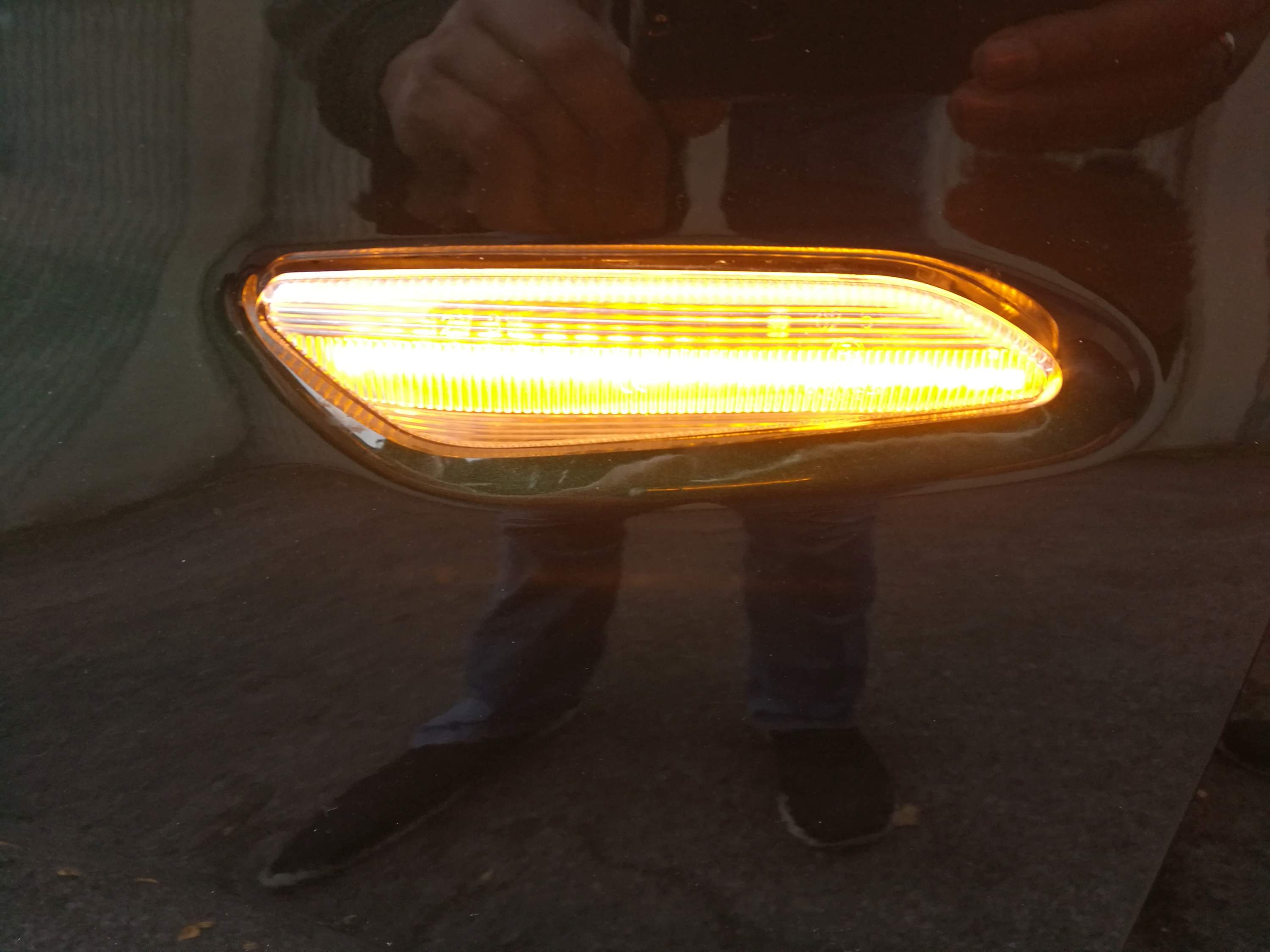

  • So, Blinker kamen heute und wurden gerade eingebaut. Da die Klammer zu breit war habe ich etwas abgeschliffen (Aufsatz auf der Bohrmaschine). Jetzt warte ich mit dem Einkaufen bis es dunkel ist - aber der Testlauf sah schon besonders aus. 8o

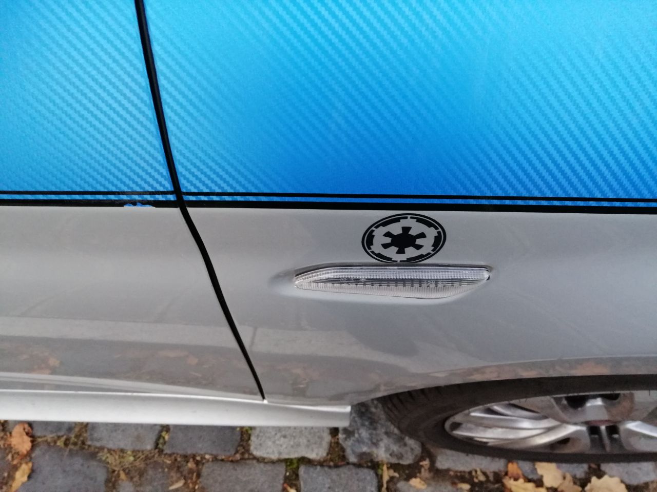

  • So, habe meine Blinker heute eingebaut, die Klammern musste ich auch etwas verschmälern, ansonsten passte alles gut, vorallem sitzen die richtig fest drin, alle die ich vorher hatte hielten nicht so gut.

    Wollte heute meine Blinker auch montieren. Die Klammern sind bei mir auch zu breit. Der Stecker passt
    auch nicht. Die Kabel einfach abschneiden, weiß nicht so recht. Haben die Stecker bei dir gepasst,
    oder hast du es mit Quetschverbinder angeschlossen? ?(
