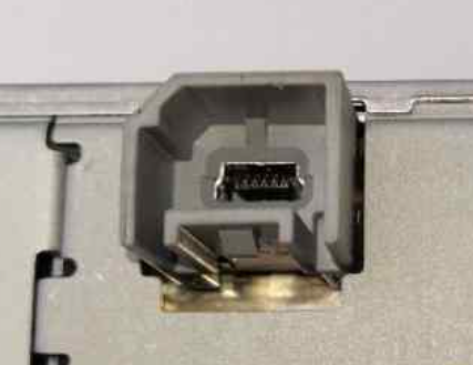

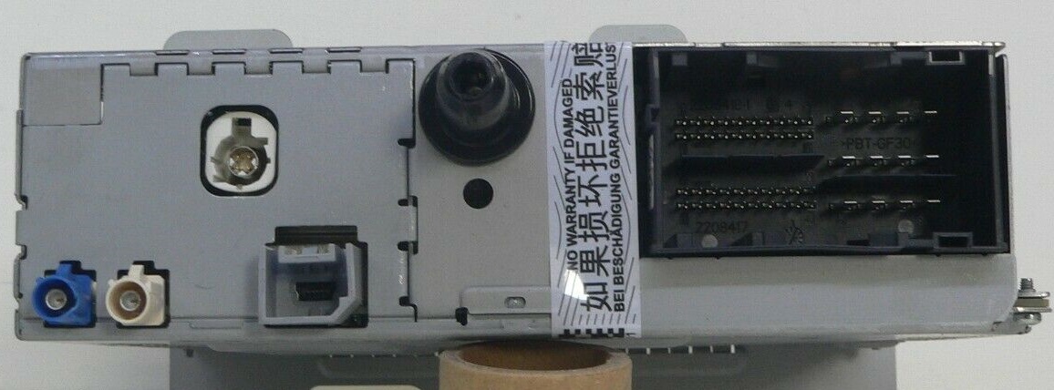

  • du kannst zumindest prüfen ob es die USB Buchse in der Mittelkonsole ist oder gar der Anschluss am Radio selber.
    Dazu müsstest du aber das Radio ausbauen.
    Das Teil sitzt hinter dem Handschuhfach, wozu dieses auch raus müsste.
    Am Radio selber ist ein mini USB (der graue)
    dort könntest du ein normales miniUSB Kabel anschließen und prüfen wo der Fehler liegt.
    Ob am Radio oder Buchse Mittelkonsole.

    Danke für den Tipp, das Radio ist in Ordnung und hat alle Funktionen.
    Dann wird es wohl die USB Buchse sein, werde sie bei Gelegenheit mal ausbauen.

  • alternativ kann man auch das Gerät ausbauen (hinterm Handschuhfach) und ein Mini-USB - USB-A-Buchse Kabel anschließen
