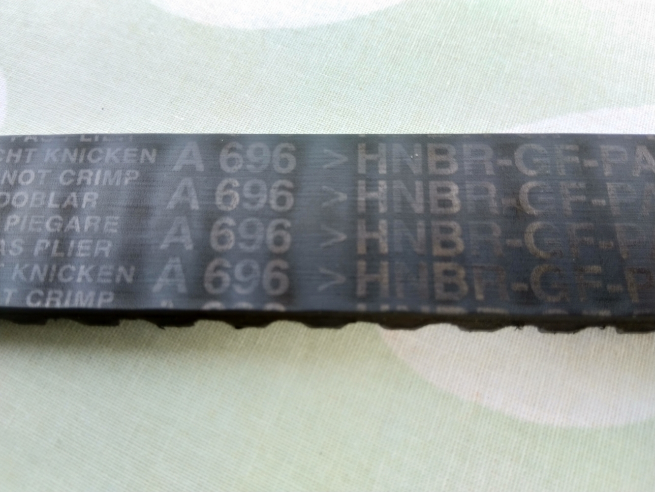

  • Um das Thema von meiner Seite abzuschließen. Ihr seid und wart ja immer schon dem Glauben verfallen, dass ich wie ein Halbwahnsinniger die 95 Pferde auf den Asphalt bringe, und sowieso dem Rasermilieu zuzuordnen bin - hoffe Thomas liest jetzt nicht heimlich mit - und den Wagen fordere bis zum geht nicht mehr...... Beweise fehlten bis heute. O.k., vergessen wir Mal die 7 Knöllchen. :D Die Umstände. :whistling:
    Wenn ich mir so den Zahnriemen anschaue nach zügigen 89.000 Kilometern und ca. 6 Jahren nach Bau des Tipo, dann muss ich feststellen, es handelt sich um Topqualität aus dem Hause FCA und der hätte auch noch gut was vertragen. Ich werde daher den nächsten Wechsel erst nach ca. weiteren 120.000-130.000 Kilometern bzw. weiteren 8 Jahren vornehmen. Jetzt ist einer von Bosch drin. Schaun wir Mal. 2030 sprechen wir uns wieder..... 8o
  • Und wenn der Boschriemen nicht so gut ist wie der umgelabelte Contitech auf FCA Riemen? Oder ist gar der Boschriemen auch ein Contitech? :whistling:
    Am Zahriemen ist aber nicht die Fahrweise erkennbar. :thumbup:
