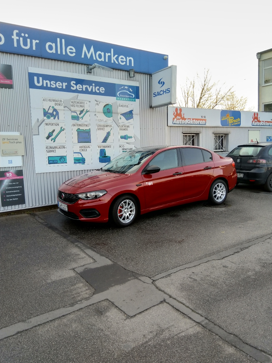

  • So, da steht der Tipo nun bei den Autodoktoren:
    Und dafür darf ich heute noch Werbung für die Werkstatt machen. Fährt sich gut der nagelneue Citroen. Ein Kunde hat gestern eine dicke Schramme reingesetzt.
