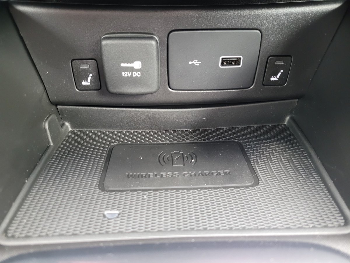

  • Danke für eure Antworten.
    Der Teil der Mittelkonsole sieht auf dem Foto irgendwie gleich aus..
    Hat es jemand tatsächlich ausprobiert?

  • Du bekommst das originale Ladepad nicht zum laufen! Das wird nicht einfach an 15\30 geklemmt sondern hat ein separates Steuergerät! Wird dazu über Canbus angesteuert übers BCM.
    Ansonsten ist die originale Mittelkonsole an selber Stelle wesentlich tiefer als die mit Ladepad.
  • Ah verstehe, Qi Chager über Canbus gesteuert. Die machen ein Gedöns...
    Nein, das Ladepad wird nicht über den CAN-Bus angesteuert.
    Das Ladepad wird „zündschlossgebunden“ (INT) über die Leitung mit Sicherung F51 des Body Computers versorgt, ist auf Masse verbunden und ist über eine spezielle serielle LIN Leitung mit dem Body Computer verbunden, um Informationen über die Betriebsmodi des drahtlosen Ladesystems auszutauschen.
    Die LIN Leitung ist kein CAN-Bus. Es ist durchaus machbar nur ein Ladepadsystem ohne LIN-Bus zu betreiben.
  • ja ok LIN nicht CAN-Bus. Für den elektronik Deppen wie mich ist das alles CAN-BUS ;)
    Aber für den 0815 Hobbypfuscher schlecht machbar und vom Preis her wollen wir mal gar nicht erst reden...
    Beim Ducato kostet das Ladepad rund 300€...
