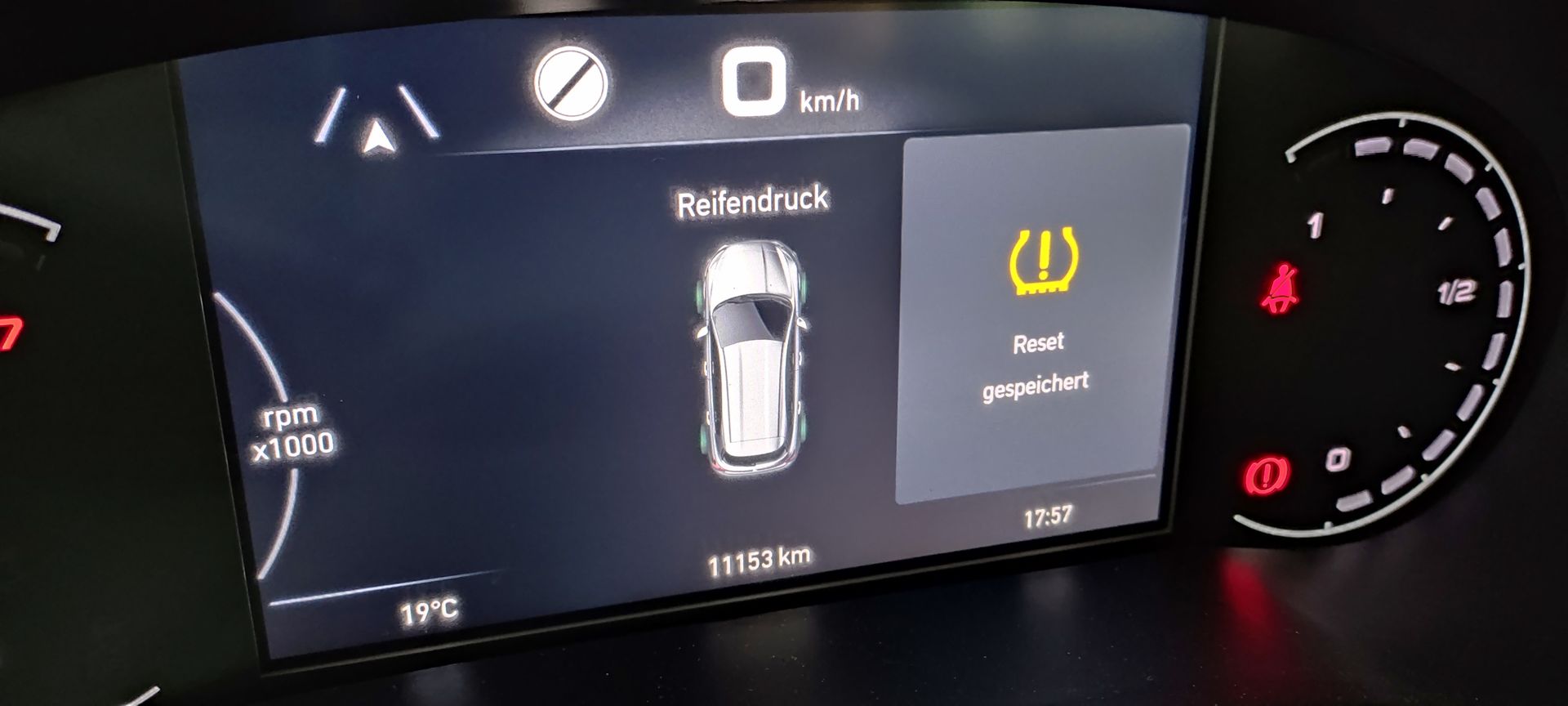

    Auf meinem Tipo sind die originalen 18" Alufelgen mit Winterreifen montiert. Seit Kauf vor etwa 2 Monaten habe ich es nicht geschafft, den Reset erfolgreich durchzuführen, sodass die "Warnung Reifendruck" verschwindet.

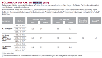

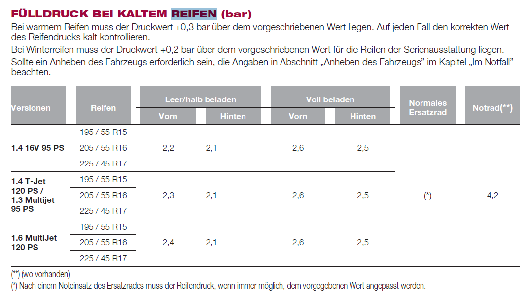

    Der Druck ist in allen Rädern exakt nach Bedienungsanleitung vorhanden (Vorne 2,5+0,2=2,7bar ; hinten 2,2+0,2bar=2,4bar. Die +0,2bar sind laut Handbuch für Winterreifen zu verwenden). Nach dem Drücken des Resetknopfs links neben dem Lenkrad gibt es einen Signalton und eine Bestätigung im digitalen Tacho. Das ganze habe ich mittlerweile bestimmt 10x versucht, auch mit direkt darauf folgenden, langen Autobahnfahrten bei gleichmäßiger Geschwindigkeit.

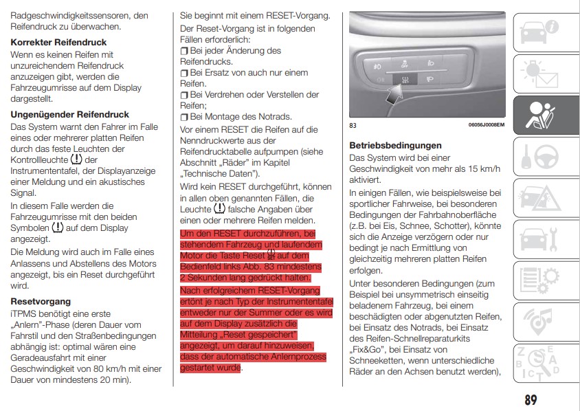

  • Du hältst den Reset-Knopf auch einige Sekunden gedrückt?
    Glaube sonst gibt es auch keine akustische Bestätigung, aber sonst fällt mir auch nix ein.
    Der Luftdruck ist eigentlich egal, dafür gibt es keinen Sensor, eigentlich ist da nichts was kaputt gehen kann da das über das ABS System „überwacht“ wird…meine ich.
  • Du sollst auch nach Betätigung der Resettaste einige Kilometer bei relativ konstanten Tempo fahren. Steht zumindest so bei mir im Handbuch.

  • Wichtig ist erstmal zu wissen, ob der "Reset"-Knopf einige Sekunden gedrückt bleibt!
    Hatte ich anfänglich auch falsch gemacht!
    Auf "Reset" drücken und 5sec den Knopf gedrückt halten!

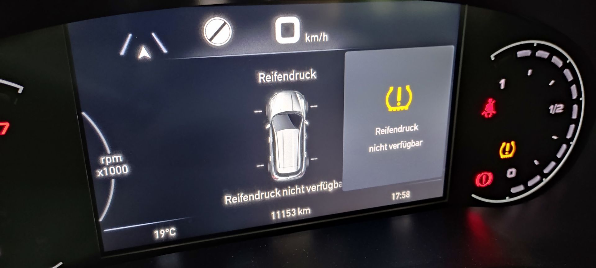

    Habe mit meiner Limousine (2016) den gleichen Fehler. Seit ich beim Autoputzen das Licht vergessen hatte auszumachen und Starthilfe brauchte, leuchtet bei mir die Reifendruckanzeige.
    - Blinkt 75 Sekunden lang
    - Mit konstanter 30 kmh Geschwindikgeit 5km gefahren
    - Knopf 10 Sekunden lang drücken
    Anzeige bleibt trotzdem erhalten. Laut Handbuch Vorne 2.2 bar und hinten 2.1 bar. Habe ich natürlich kontrolliert. Nachtrag: vorne 4mm Profiltiefe und hinten 6mm, Allwetterreifen 205 / 55 R16.
    Wenn es an den Sensoren liegt, kann ich das selber austauschen? Will wegen dem blinken keine hunderte Euros ausgeben, leider ist es HU relevant.

  • Der Luftdruck spielt keine Rolle, du bestätigst ihm das der aktuelle Luftdruck okay ist, das „speichert“ er und nur wenn sich eine Veränderung ergibt warnt er.
    Sensoren hat er keine, läuft übers ABS System. Irrtum vorbehalten. ;)
    Kann mir nicht vorstellen das es bei der Limo anders ist als bei Hatch und Kombi, einfach halten Motor kurz aus (vorgaukeln das man den Luftdruck prüfen würde ^^ ), Zündung an und Reset Knopf ein paar Sekunden gedrückt halten bis er piept.
