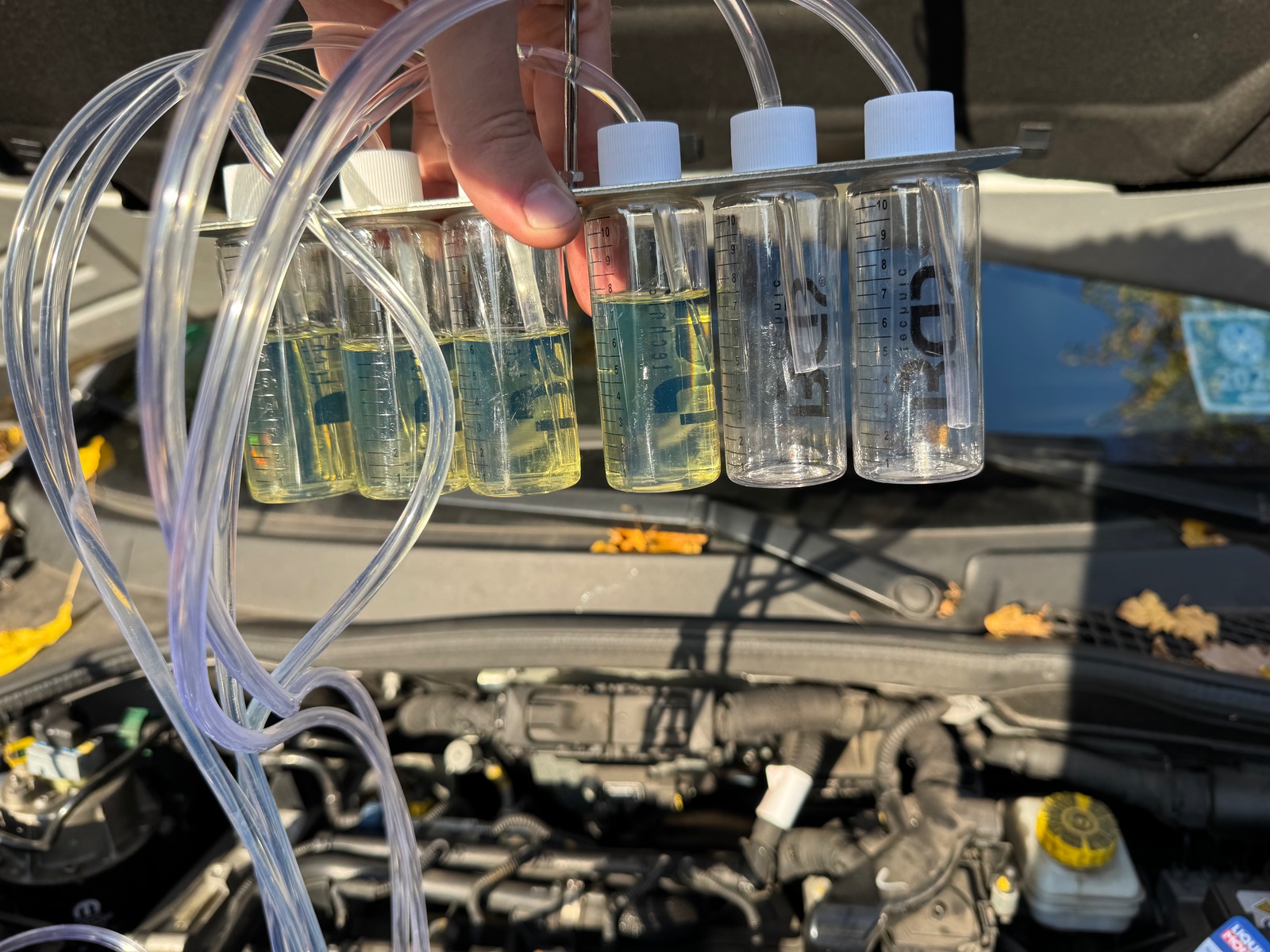

    Was ich merkwürdig fand, ist dass während 2ml oben reingelaufen sind fast ein Liter aus der Rücklaufleitung rauskam.
    Die Korrekturwerte während des Tests waren ungefähr wie bei der ersten Diagnose
  • Das sind nicht so gravierende Unterschiede…
    Naja in die Rücklaufleitung geht ja auch der von der HD-Pumpe. Das kommt schon hin.
    Das Bild ist ohne weitere Angaben nicht aussagekräftig. Wieviel ml sind da im Röhrchen und wie lange wurde gemessen.
    Fiat sagt ca. 40ml auf 4 Minuten maximal. Alles was drüber liegt deutet auf einen defekten Injektor hin.
    Mein Fiat: Tipo Kombi 1,4 T-Jet, Lounge, freundliches Schwarz, komplett ausgestattet
  • Die Zeit habe ich natürlich nicht gestoppt. Ich hab nur auf die Differenz zwischen den einzelnen Injektoren geachtet. Und auch 2x gestartet, weil ich mir für die Rücklaufleitung noch was bauen musste.
    Aber ich bin mir ziemlich sicher, dass er keine 4 Minuten lief. 7skt sind 40ml.
    Spritzt er dann auf den anderen auch mehr ein, wenn einer kaputt ist? Mit den maximal 40ml/4min wären sonst alle an der Grenze. (Meine Freundin nennt es auch „das Nachtschicht Brain“)
    Ich werde die Messung aber nochmal verwertbar machen, jetzt weiß ich ja wie es ohne Sauerei geht😄
