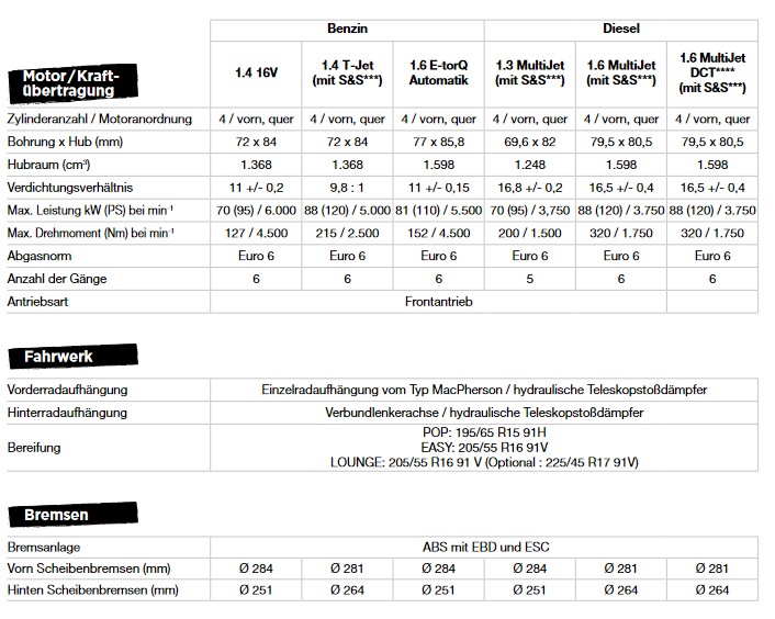

    Welche Bremsscheiben bzw. welche Durchmesser sind denn die richtigen für den Tipo 356 Kombi BJ 2020 1.4 T-Jet S Design 120 PS Benziner ????
    Ich finde da immer nur unterschiedliche Angaben.
    Selbst mit Eingabe der Fahrzeugdaten z.B. Bei KFZ Teile 24 bringt er mir als Beispiel an der Vorderachse zwei Durchmesser, die passen sollen, einmal 284mm und dann 281mm
    Hinten das gleiche, wieder unterschiedliche Durchmesser????
    Habe sogar mal ne Aussage gelesen, man kann beide verwenden, was ich mir nicht vorstellen kann.
    Kann mir jemand sagen, welche Durchmesser den 100% die richtigen sind. Das mit den Bremsklötzen ergibt sich dann ja, denn da gibt es natürlich auch unterschiedliche.

  • Das Thema hatten wir bereits ausführlichst, beim Kombi unterliegst du keiner Einschränkung, darfst hinten wie vorne beide jeweils angebotenen Durchmesser fahren.
    Beim Hatch warst du zumindest vorne frei in deiner Wahl, die Limo akzeptiert hingegen gar keine Kompromisse.

  • Super, damit kann ich was anfangen ;)
    Hätte auch vorne 281 mm u. hinten 264mm genommen.
    Dann kann ich die Dinger bestellen, werde die von Brembo nehmen, die sind am Topf schwarz beschichtet( wie Original.
    Drehmomente verwend ich vom Achsschenkel zum Bremssattelträger 110NM
    Und Bremssattel am Träger 25Nm
